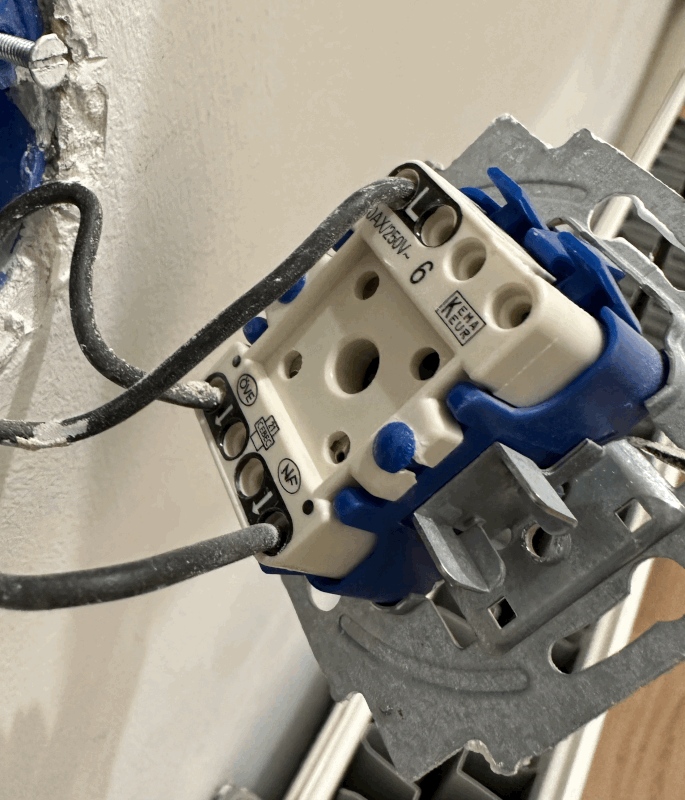

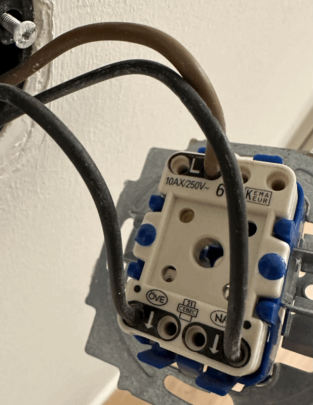

Hola,
Ben een simpele klusser en geen held in elektra, hopelijk jullie wel? In de gang heb ik de enkele ouderwetse plafondlamp met gloeilamp vervangen door een lamp met 4 spots en daarin (dimbare) LED-lampen. Echter, die geven wel erg veel licht. Dus ik wil de 2 aan/uit-schakelaars vervangen door zo'n ronde dimmer die je kan indrukken voor aan/uit. Er zit wel een hotelschakeling op, dus ik kan nu aan beide kanten van de gang het licht aan/uit doen. Ik heb de schakelaars open gemaakt, in de ene zitten 3 zwarte draden en in de andere 2 zwarte draden plus 1 bruine draad. Ik heb van beide een foto gemaakt, see attachment.
Afbeeldingslocatie: https://tweakers.net/i/IteyUAzgFDjRybP2UI8Hj3FDkK8=/x800/filters:gifsicle():strip_exif()/f/image/g7ZYLGD0FXIrc3d5QCW0LfyQ.gif?f=fotoalbum_large
Afbeeldingslocatie: https://tweakers.net/i/_cH8WwP1EVmrKnD8rhCkQnaNpOk=/x800/filters:gifsicle():strip_exif()/f/image/u8yAzyFhrLgHBugXfkU4A34a.gif?f=fotoalbum_large
Mijn vragen:
1. Kan ik BEIDE schakelaars vervangen door een dimmer, waarmee ik de lamp zowel aan/uit kan doen, alswel dimmen?
2. Welke dimmer heb ik daarvoor nodig?
3. Hoe moet ik de draden dan aansluiten?
Alvast dank van deze leek _/-\o_

Het simpelste/goedkoopste is aan een kant een dimmer (geschikt voor LED) en aan de andere kant gewoon de wisselschakelaar laten zitten. Op de meeste dimmers zit een dubbele L aansluiting, daar kan je de 2 wisseldraden aansluiten die van de eerste wisselschakelaar af komen. Dan kan je de lampendraad op het dimcontact aansluiten. Het enige nadeel is dat je de armaturen maar vanaf 1 schakelaar kan dimmen en vanaf de andere schakelaar wel aan/uit kunt zetten in de ingestelde dimstand.

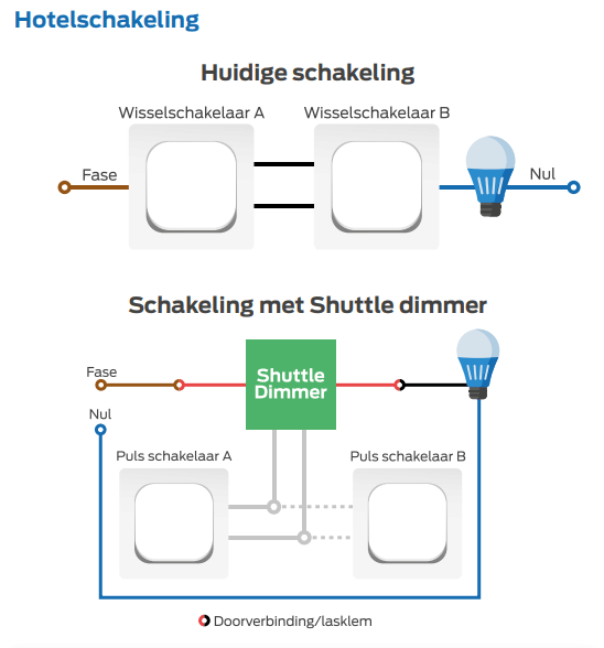

Wij hebben dimmers die met knoppen elders te bedienen zijn.
Zo hebben we de eetkamerverlichting die gedimd kan worden en bedienbaar is vanuit de keuken en woonkamer.
We hebben tastdimmers van jung met neventoestel ingang.
een dimmer zoals deze: https://www.jung.de/nl/on...us/4312365366/4312365367/
Het neventoestel die dus fungeert als afstandsbediening is deze: https://www.jung.de/nl/on...us/4312365380/4312365381/
Op beide gaat dan zo'n knop: https://www.jung.de/nl/online-catalogus/4312369133/
EDIT:
Wellicht is dit veel eenvoudiger : https://www.elektramat.nl...een-125w-2700317240-125w/
Dan moet je alleen een losse impulsdrukker erbij kopen.
Dat dim blokje dan voor de lamp aansluiten.
Dan kun je met beide impulsdrukkers de dimmodule bedienen.
Afbeeldingslocatie: https://tweakers.net/i/YAZJKdpq8Els00793mcEMul4Rts=/full-fit-in/4000x4000/filters:no_upscale():fill(white):strip_exif()/f/image/lGXbUybBmBsNDbmRnlbzJHv3.png?f=user_large
