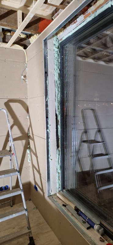

Ik ben mijn woning flink aan het verbouwen en laat het oa isoleren. Bij de voorgevel hebben we gekozen voor PIR isolatie dubbel gecacheerd met al folie. Iemand anders plaatst dit. Nu is onze woning redelijk scheef en heeft de installateur gekozen de isolatie tegen de nieuwe voorzetwand (wel recht) te plaatsen.
Is dit oké? Levert dit geen nadelen op? In mijn hoofd is het logischer om het direct tegen de buitenmuur aan te hebben. Doordat de muur zo scheef loopt is er ook nog een luchtspouw tussen pir en voorzetmuur.
De purschuim is alleen bij de rand vd kozijnen aangebracht.
Afbeeldingslocatie: https://tweakers.net/i/h35NhhsYimn5fLutrZp7dbSzqHg=/x800/filters:strip_icc():strip_exif()/f/image/ByqioN2QT5PIlVDut8sacL0z.jpg?f=fotoalbum_large
Correcte plaatsing of moet het tegen de buitenmuur komen?

Dit is ok ja.
Buitenmuur is natuurlijk altijd beter, maar in de praktijk zeker niet altijd mogelijk (en veel veel kostelijker)

En ook OK dat er lucht tussen buitenmuur en pir platen zit? Ben isolatienoob 😅

Een laag stilstaande lucht isoleert doorgaans nog beter zelfs

PIR heeft ook als nadeel dat het niet zo goed tegen vocht kan. Ik denk dat je met wat ruimte tussen de buitenmuur en de PIR platen beter uit bent, dan deze er direct tegen aan te plakken.
Dat is alleen een issue als er geen spouwmuur zou zijn.

geen antwoord op je vraag maar op de foto zie ik balken die de buitenmuur in gaan is dit een spouwmuur of een steensmuur?

Dit is een steensmuur, ze zijn nu rondom gepurd zag ik, om koudebrug tegen te gaan, is dat afdoende?
