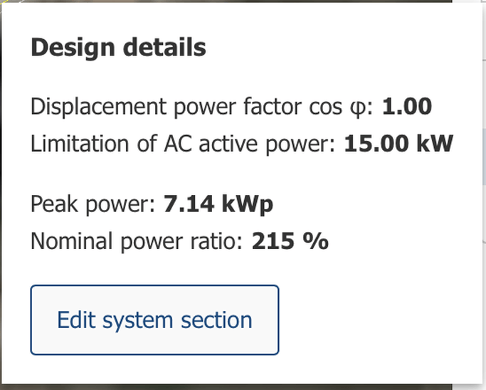

Thanks! Ik heb ondertussen de twee los van elkaar gesimuleerd in SunnyDesign. Heel handig, lijkt erop alsof er weinig verschil in de twee inverters zit. Dus qua verliezen zal het wel loslopen.
String spanning lijkt ook geen probleem te zijn als ik het goed heb gesimuleerd. In eerste instantie alles in 1 string en later met verdubbeling panelen naar 2 strings.
Lijkt erop dat het dus wel goed gaat komen met de STP15000TL-30.

Ja, dit heb ik ook gesimuleerd en lijkt te werken.
Er wordt dan wel een opmerking bijgezet, maar dat lijkt dus verder geen beperking in de inverter:
PV/Inverter partly compatible
PV array and inverter type are only conditionally compatible, since the inverter is oversized in this combination (> 135 %).
Solutions
If the power ratio (nominal power ratio or dimensioning factor) was consciously selected and from experience delivers good yields, no change is necessary.
In order to reach the standard range:
Increase the number of modules.
Select a lower power inverter.
Als ik nog iets behoudender ben met het aantal panelen, zodat ik zeker weet dat ze in de huidige rail passen (17 stuks) kom ik op de volgende instelling:
Peak power: 7.14 kWp
Nominal power ratio: 215 %
De nominal power ratio is wel ver buiten de ideale range (en dus flink over gedimensioneerd) op deze manier, maar doordat het 1 string is lijkt het dus geen groot probleem te zijn?
