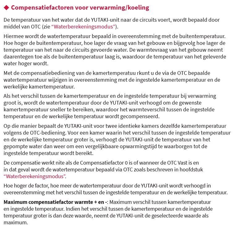

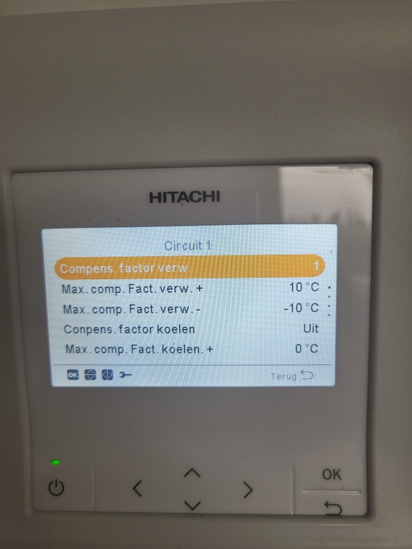

'Af fabriek' kloppen de instellingen niet, die moeten worden aangepast, met name belangrijk is de buiten temperatuur instelling voor de elektrische heater die in het binnendeel zit, die staat af-fabriek op +10° ingesteld die kun je rustig op -5° zetten.
Ook andere instellingen moeten worden aangepast ('stooklijn'), die wijzigingen hebben wij ontvangen van de Nederlandse importeur voor Hitachi "HD Klimaat systemen"
Ik heb op mijn pc wel een digitale copy liggen, maar de uitleg is helaas nogal onduidelijk...

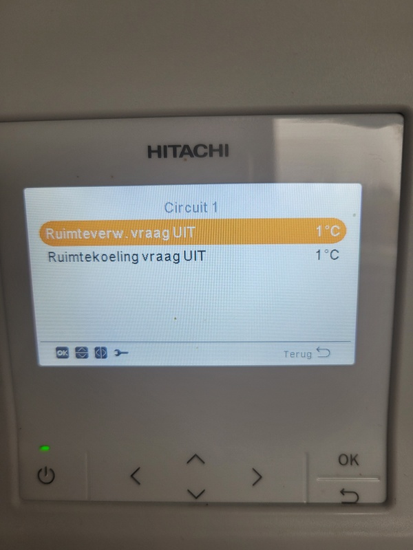

Ik lees nu pas de reacties, ik zou graag wat verder in de instellingen willen kijken maar heb geen idee wat de installateurscode is. Heb wel het idee dat er bij de installateur nog wat gebrek aan kennis is, vandaar mijn vragen hier.
  • Retro-PC
  • Laatst online: 08-09 21:09
De installateurscode is: -> ; pijltje beneden ; <- ; -> (staat ook in de bijgeleverde papieren manual). Hier lust de Yutaki S combi 5kW op koude dagen tot 50 kWh. Over het winterseizoen ben ik tevreden over het verbruik. Ik heb nog WAR en draai op normale dagen ook in de eco stand en daarbij continu in de nachtverlaging (vanaf 0:00 tot einde middag of op een dag als vandaag zet ik hem gewoon 's ochtends al uit) waardoor ik op 1 run per dag uit kom.

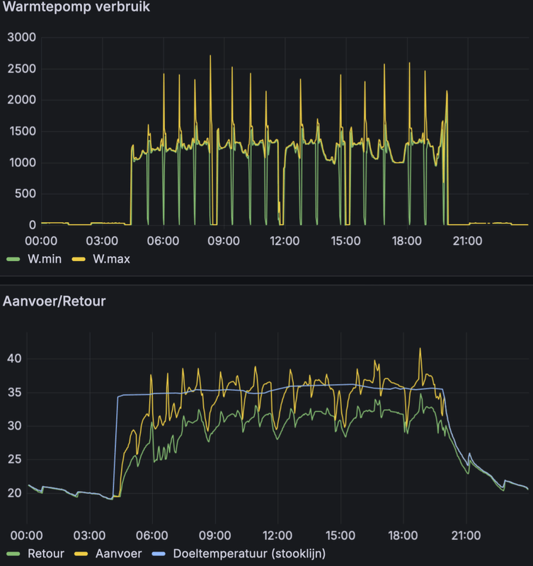

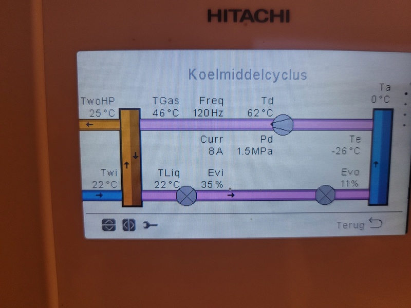

Wij hebben sinds een jaar een hitachi s combi Ik n worstelen al een tijd met het verbruik. Deze dagen verbruikt die al 16kwh en afgelopen zomer steevast omnabij 50kwu.
Aangesloten met buffer 110l als open verdeler, vloerverwarming 100m2 met watts systeem. Huis 1981 met naisolatie.
Ik ben benieuwd naar de instellingen die jullie hebben en effecten van wisselen. Onze lijn is nu constant op 37 / stond op 40.
Nog tips om te checken met de instellingen?
Of dit verbruik vergelijkbaar?

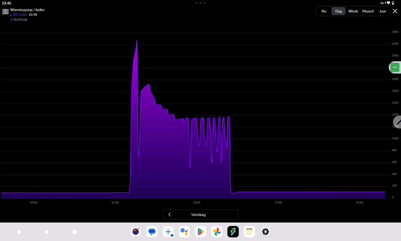

Als je na deze grafieken kijkt van drie dagen, zie je pieken, dat is het opwarmen van de boiler.
Dan een mooie run, totdat hij gaat pendelen
Nu viel me op dat dit pendelen begint als de juiste temperatuur bereikt is, dus dat de meeteenheid begint met de hysterese. van 1 graad.
Hebben meer deze ervaring, of is dit toeval

Goedenavond allemaal,
Zijn er mensen die de juiste instellingen hebben voor de hitachi yutaki s combi?
Onze situatie is als volgt:
Vrijstaande woning 192 m2 uit 2023
Vloerverwarming bg en 1e verdieping
10 en 9 groepen,
Top geïsoleerd
220 ssw vat
Temp bg 20 graden, 1e verdieping nagenoeg uit.
Ik stook met war Ta 18-28 middels delta t
Ssw staat op 45 graden met 1x in de week 65 voor 20 minuten.
Wij wonen hier nu een ruim jaar en zijn opzich goed te spreken over de wp. Echter is de cop voor ruimteverwarming max 2.5 over een jaar gezien en cop sww max 1.5
Electrisch element staat uit, behalve met de legionella run uiteraard 1x in de week.
Ik denk dat ik de instellingen inmiddels beter onder de knie heb dan menig installateur, echter moet de cop wel wat beter...
Bedankt alvast!!

Welke COP heb je als je alleen naar het verwarmen kijkt.
Bij de huidige buiten temperaturen heb ik een COP voor verwarmen van 4,8 tot 5,3
Voor het verwarmen van mijn 300 liter boiler zit ik ronde de 2,5 tot 3
Het huis is vergelijkbaar alleen heb ik op de eerste en tweede verdieping radiatoren en deze werken met thermosstaat kranen ( geen groepen).
Werk zeker niet met Delta T daar heb ik slechte ervaring mee.
Huidige constante watertemperatuur is 34 graden en de WP wordt ingeschakeld met een Netadmo Thermosstaat omdat de Hysterese van Hitachi veel te groot is. Bij mij staat deze ingesteld op 0,2 graden
Huis is van 2001 en goed geïsoleerd.
Indien gewenst kan ik je een grafiek sturen van het verloop
Mvg
CJNS
  • sander veendam
  • Registratie: Oktober 2024
  • Laatst online: 30-10-2025
Cop bij verwarmen is 3 tot 3.5. Wel gemeten nav de waardes van de unit zelf, dus niet met een externe stroom meter oid. Misschien niet heel nauwkeurig.
Ik ben er wel achter gekomen dat als de thermostaat in de woonkamer ca 1 graad onder setpoint is gekomen, de warmtepomp aangaat zoals het moet, echter gaat de wp dan een kwartier aan. (Min ingestelde aan tijd) vervolgens een kwartier uit (min ingestelde tijd uit) en dit dan totdat het setpoint van de thermostaat weer gehaald is. Dus 2x per uur aan en uit. En dat dan ca 2 tot 3 uur achter elkaar door. Het vlammetje blijft in zo'n situatie op de thermostaat zichtbaar, terwijl de wp een warmte vraag uit aangeeft.
Zet ik de thermostaat handmatig van bv 20.5 graden naar 24, dan draait de warmtepomp langer dan een kwartier... en werkt het dus zoals het hoort. Zie foto's voor mijn instellingen. Daar mankeert niet zoveel aan toch?

Sander,
Ik zou eens proberen de minimum tijd "uit en aan" te veranderen als dan blijkt dat de wp hierop schakelt dan staat er ergens een instelling niet correct. In mijn geval staan beide tijden op 6 mm en toen ik nog niet werkte met een externe thermosstaat schakelde de wp hier zeker niet op. Het zou kunnen zijn dat een dip-swich
van de pomp niet correct staat. Als je dit verhaal correct omschrijft kan je installateur dit door sturen naar Hitachi importeur en die geven zeker antwoord. In de instellingen zoals op de foto’s zie ik niets verkeerd alleen verbaast het mij dat je de voorloop temperatuur op 24 grade hebt staan. Normaal werkt een vloerverwarming rond de 34 grade.
[ Voor 16% gewijzigd door cjns op 31-10-2024 16:36 ]

@sander veendam
Denk dat het de thermostaat is die het pendellen veroorzaakt, maar ik ben benieuwd wat er op het scherm van je laatste foto komt te staan als de wp uit gaat. Staat er “thermo off” of “warmtevraag uit”.
Gezien je 24 graden watertemp wil hebben en er 20 retour komt, kan het zijn dat de delta T te klein wordt en stopt het systeem dmv een “thermo off”. Dit kan je checken door de water temperatuur hoger te zetten. Probeer eens 30 graden of 35 graden. Blijft het probleem dan is het waarschijnlijk je thermostaat die op zijn hysterese staat te pendellen, wat ikzelf ook heb gehad met een Honeywell thermostaat.

Bedankt voor je reactie! Ga ik eens proberen. Ik verwacht hetzelfde gedrag. Dit omdat handmatig flink verhogen van de ingestelde temperatuur op de thermostaat wel goed gaat en de aan- en retour temp, dus delta t hetzelfde is als op het moment dat de thermostaat zelf een graad bij wil stoken.... maar dan gaat het dus niet goed...
Aanvoer temp van 24 is wel prima toch voor een woning uit 2023??

Dank!! Ga ik proberen. De wp geeft warmtevraag uit melding. Eerder ook wel eens een thermo off, toen watertemp verhoogd naar 24. Misschien is dit nog te laag. Nu dus vaak een warmte vraag uit melding. Behalve als ik de thermostaat flink omhoog zet. Ik ga watertemp verhogen om te kijken wat er gebeurd. Welke thermostaat gebruik je nu?

Ik gebruik nu een Netatmo aan/uit thermostaat.
Wellicht is 24 graden iets te laag. Het water moet ook zijn warmte kwijt kunnen. Je retour is 20 en je kamertemperatuur is ook rond de 20. Denk dat je dan niet volledig je vloer benut. Lager dan 20 ga je niet komen namelijk. Misschien is halverwege je vloer het water al 20 en geeft ie niks meer af en ben je je huis aan het verwarmen met maar de helft van je vloer.
  • sander veendam
STT_2022 schreef op donderdag 31 oktober 2024 @ 22:58:
Ik heb vanmorgen de watertemperatuur verhoogd naar 30 graden. Zelfde probleem...
Wp is mooi bezig, watertemp zit nog maar op 24 graden terwijl setpoint op 30 staat en hij schakelt alweer uit dmv temp vraag uit.
Contact opgenomen met hitachi. Thermostaat is niet geschikt voor de warmtepomp. Maandag neemt mijn installateur contact op wat we hiermee gaan doen.

sander veendam schreef op vrijdag 1 november 2024 @ 09:03:
Heel goed!
Kun je misschien laten weten met wat voor opties ze komen. Ben wel benieuwd of er iets tussen zit wat ook kan koelen.

Uiteraard laat ik dat weten. Ben ook heel benieuwd. Moet draadloos zijn en op batterijen, gezien er geen 230 ligt op plek van thermostaat. Moet kunnen verwarmen én koelen. Kleine hysterese en geen schakelpunten. Dat wordt nog een uitdaging denk ik....

vreemd dat Hitachi meld dat de Netatmo thermostaat niet zou werken. In overleg met mijn installateur deze hier geplaatst en werkt prima. Hysterese staat bij mij op 0,2grade en werkt prima. Deze thermostaat kun je ook omschakelen zodat je hem kunt gebruiken voor koelen. Dit heb ik deze zomer getest en werkt maar ga dit niet toepassen mijn wp staat dan continu te pandelen gezien de koelcapaciteit (9Kw). Hierbij een verloop van heden morgen bij 3 graden in 5 uur tijd 3 maal invriezen en voor de rest loopt het geheel fantastisch door. COP bij 3 graden rond de 3,8

Ik denk dat je 2 berichten door elkaar haalt. Over het algemeen hoor ik goede berichten over netatmo icm hitachi. Wij hebben echter een honeywell thermostaat waarvan hitachi zegt dat dat niet goed samengaat met de wp.

Ben wel benieuwd hoe je het voor elkaar krijgt om 3x een defrost te hebben in 5 uur. Bij mij doet hij het elke 45 min. En ivm mist vroor hij best snel dicht.
  • cjns
  • Registratie: November 2023
  • Laatst online: 06-02 11:54
Heb de pomp in vermogen redelijk ver terug geschakeld. Nacht verlaging staat op 75% continu.
Mijn pompcapaciteit is 2,5 m3 per uur en heb ik terug geschakeld naar 1,7 m3 per uur. Hierdoor hoeft de WP minder hard te draaien en dat zie je aan de frequentie van de ventilator. Als de ventilator minder hard draait dan ik de kans op invriezen kleine. Zie hierbij het schema van heden morgen van 6:52 tot 12:20 met een tussen periode van 30 minuten voor het verwarmen van het warmwater. En dit met een buiten temp van 6,8 graden met een relatieve vochtigheid van 99%

Weet iemand ook wat deze 2 instellingen precies inhouden? Wat gebeurd er als ik beide instellingen op uit of 2 zet. Ik zie namelijk geen verschil....

Interessant, Ik heb best een vergelijkbare situatie op 7 november, maar bij mij geeft hij wel elke 45 min een defrost. Ik heb hem zelfs continue op 40% nachtverlaging staan (iets hoger bij kouder weer anders dan krijgt hij het niet meer warm).
Waar kun je de pompcapaciteit vinden? Mijn pomp staat meestal op 0.97 m3/h dus ook vrij laag. Ik heb zelf het idee dat de defrosts (en de frequentie daarvan) vooral komen door de positie van de buitenunit. Die staat bij ons namelijk op het zuiden gericht en volgens mij heb ik ergens gelezen dat we in NL het vaakst zuidwesten wind hebben, wat dus betekent dat onze buitenunit vaak recht in de wind staat. Misschien is iets dergelijks bij jou ook het geval @STT_2022 ?
Zie hier mijn grafiekjes van 7 november... mijn temperatuurverloop is wel veel grilliger...
Hoe bereken jij de COP realtime?
Het lukt mij dus overigens niet om op lagere temperaturen te draaien, dan gaat hij enorm pendelen (thermo offs)

mayas22 schreef op woensdag 20 november 2024 @ 09:27:
Denk dat ik mijn plaatjes exact over die van jou kan leggen.

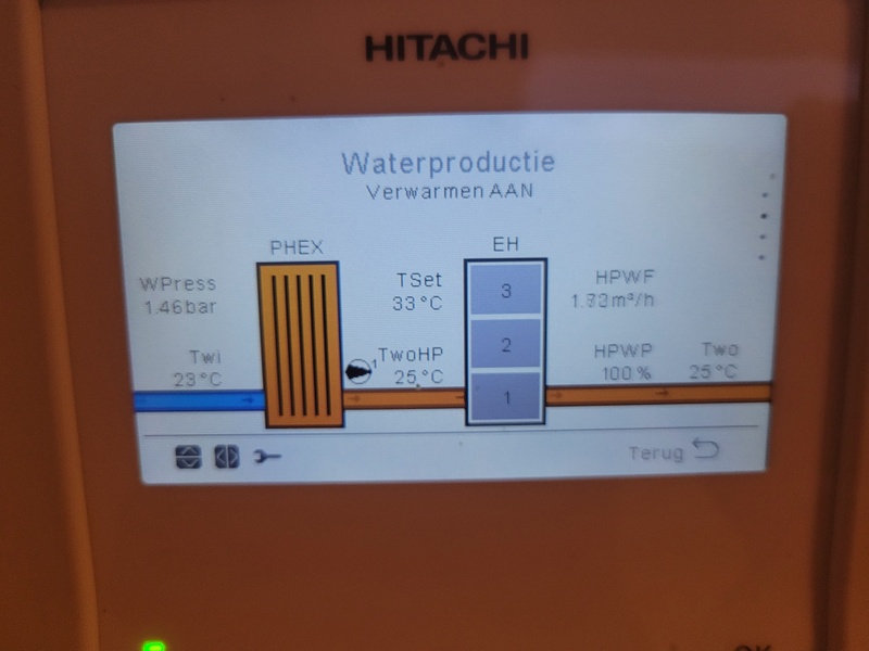

Hallo allemaal,
Bij de huidige buitentemperaturen (ca 1 graad boven nul) draait de wp mooi een aantal uren achter elkaar door. Wat mij alleen opvalt is dat de wp de hele tijd op 120 hertz loopt. Is dit normaal? Hij zou toch op een gegeven moment terug moeten moduleren naar een lagere stand of zie ik dit verkeerd? Afgezien van het geluid, waar ik overigens binnen niets van merk, is dit natuurlijk niet efficiënt. Graag hoor ik jullie ervaringen en mogelijke oplossingen. Ik stook via WAR met aan uit thermostaat in de woonkamer. Set point Ta ca 28 graden.
Zie foto's hieronder...

  • Skipper-93
  • Laatst online: 10:08
sander veendam schreef op vrijdag 22 november 2024 @ 12:29:
Hallo allemaal,
In de foto's staat Tset 33 graden en een Ta van 25? Hij kijkt vol gas te gaan doordat die 33 graden nog niet is bereikt.
Mits het binnen warm genoeg is kun je een lagere Ta proberen.

@sander veendam
Klopt helemaal wat @Skipper-93 zegt.

@cjns
De dipjes zijn ofwel defrosts ofwel thermo offs, maar de thermo offs hebben over het algemeen een net ander patroon (dan dipt het gele lijntje ook) - ooit gecontroleerd met wat de wp zelf aangaf. Maar in theorie kan het ook een thermo off zijn. Dat met die aanvoer onder de retour klopt trouwens niet, dat komt sowieso niet voor in mijn grafieken en die defrosts gebeuren sowieso wel (getuige het ijs op de buitenunit)
Verder gaan er twee dingen door elkaar. Ik red het prima met mijn 40% nachtverlaging (nu iets hoger overigens omdat het kouder is). De 25-33 plaatjes zijn van @sander veendam .
@STT_2022 heb jij toevallig (ook) een omkasting om je buitenunit? Bij mij geeft de buitenvoeler consequent lager aan dan werkelijkheden, wat ook een invloed kan hebben op het aantal defrosts. Dat blijkt door de omkasting te komen... Ga nu kijken of ik een externe buitenvoeler op een andere plek kan neerzetten
