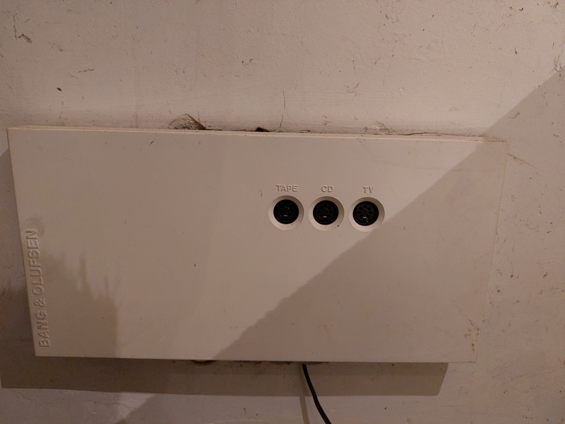

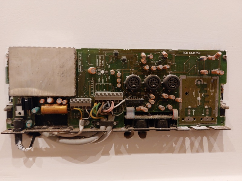

Kennissen hebben een huis gekocht en daar kom ik op verschillende plaatsen een aansluit box tegen op de muur zoals hieronder op de foto te zien.
Iemand enig idee wat dit is? Ik heb al proberen te zoeken via "Google Lens" maar geen resultaten gevonden.. En of dit nog te gebruiken is ?

Dat is een MCL 2AV, heel oud maar wel hele mooie techniek voor die tijd! :)
https://www.beoworld.org/prod_details.asp?pid=978

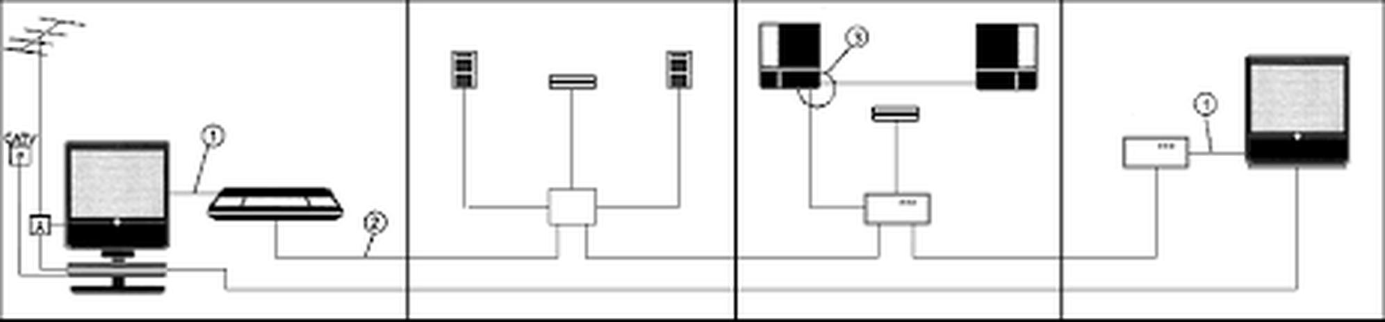

Is een soort bus-systeem. Je koppelt het aan 1 kant aan een B&O versterker en dan trek je de kabel door het huis. In de ruimtes waar je geluid wilt hang je een MCL 2AV op. Daar kan je dan luidsprekers en een infraood oog op aansluiten. Op die manier kan je in elke ruimte naar je B&O luisteren en deze ook bedienen. M'n vader had het vroeger, ik heb er zelfs nog onderdelen van liggen.
Afbeeldingslocatie: https://tweakers.net/i/ltK05ALglepuGXVeqHnm7cpeiVY=/full-fit-in/4000x4000/filters:no_upscale():fill(white):strip_exif()/f/image/GhH3BYjKie8flSJJeuai8Pbt.png?f=user_large
Het linker grijze blokje met 5 aansluitingen gaat naar het IR-oog.
Het rechter grijze blokje met 7 aansluitingen is de bus. Je ziet hier elk draadje dubbel: 1 inkomend en 1 uitgaand.
Als je zelf geen B&O hebt, kan je de boel het beste maar verwijderen. Ruimt lekker op. En scheelt stroomverbruik, er zit immers een adapter aan gekoppeld voor de stroomvoorziening.

Het zijn 7 adrige kabels (6 signaal en 1 aarde). Die kan je niet hergebruiken (of je moet er een UTP kabel aan knopen en dan de kabel terugtrekken en vervangen door UTP?)

Er is geen centraal punt. Alleen een begin en eind. Het is immers een bus-structuur en geen ster-vorm. Mogelijk stond de B&O versterker ergens in de woonkamer en vind je daar een aansluiting?

In het schema dat je meegaf, daar heb je toch een "retour" van de laatste component naar de B&O versterker?
"Live as if you were to die tomorrow. Learn as if you were to live forever"
  • Microkid
  • Laatst online: 22:34
Microkid
Smile
Nee, dat is de coax kabel :)
  • Cuball
  • Laatst online: 28-10 11:11
Ah inderdaad, nu zie ik... loopt naar de TV :-)
