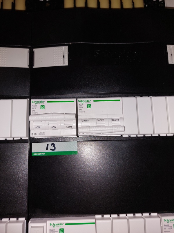

Door alle ontwikkelingen op energiegebeid zijn wij ook aan het kijken naar zonnepanelen.
Deze wil ik graag op mijn schuur.
De situatie nu is dat er 1 algemene groep van uit huis naar de schuur loopt, niet ideaal dus.
Graag zou ik in de schuur een onderverdeling maken.
Vanuit de meter kast de 3 fase automaat b16 verzwaren naar b25. 5x4as kabel naar de schuur leggen.
In de schuur de verdeler plaatsen, 40 ampère hoofd schakelaar 4 polig.
4 polig aardlek automaat en daar achter 3 B16 automaten 1 polig.
1tje voor de PV installatie. 3000 watt terug over de groep ( 8 panelen)
1 groep voor de schuur zelf en 1 extra groep voor de toekomst.
Nu is mijn vraag, mag dit? Regel technisch gezien.
Of gewoon 3 kabels vanuit de meterkast op 3 verschillende vrijgroepen aansluiten?.
De meterkast in huis, hoofdaansluiting 3x25 ampère
Afbeeldingslocatie: https://tweakers.net/i/PxZzC04kHc82K4FfEM3B_6heR2A=/x800/filters:strip_icc():strip_exif()/f/image/PUKVC2DEc4nevfmWpKLFVa0d.jpg?f=fotoalbum_large
Afbeeldingslocatie: https://tweakers.net/i/C06OfAahPgMFnh57hevQdBNadak=/x800/filters:strip_icc():strip_exif()/f/image/8EOrnLuTpjPCRaPu2YRPp7HV.jpg?f=fotoalbum_large

Ik heb bijna dezelfde situatie gehad; ik heb een 5x4as kabel (40 meter) gelegd en deze achter een 3fase aardlekschakelaar geplaatst.
Vervolgens in de garage 1x 3F hoofdschakelaar (40A) met daarna 3x B16A aardlekautomaten. 1x voor PV en de andere 2 voor de overige verbruikers in de garage.
Zie https://gathering.tweaker...message/73211458#73211458

Als je hoofdzekeringen 25A zijn en je legt er een 3fase automaat van b25 achter, dan is het maar de vraag welke er eerder uit gaat als er een kortsluiting ontstaat. Nu kun je de hoofdzekering zelf terugzetten zie ik, maar eigenlijk zou je maar tot b16 moeten gaan om selektief te blijven als je dat wilt.
Daarnaast mag je een kabel waarvan je de aders afzonderlijk gebruikt niet in 1 buis leggen. Als het als geheel een krachtgroep is en blijft mag dat wel. Als je 1 fase/groep afschakelt en denkt dat de buis spanningsvrij is, kun je bedrogen uitkomen. Misschien mag het als de aardlekautomaten echt gekoppeld zijn, maar volgens mij hoor je 3 losse kabels te leggen in dit geval.
