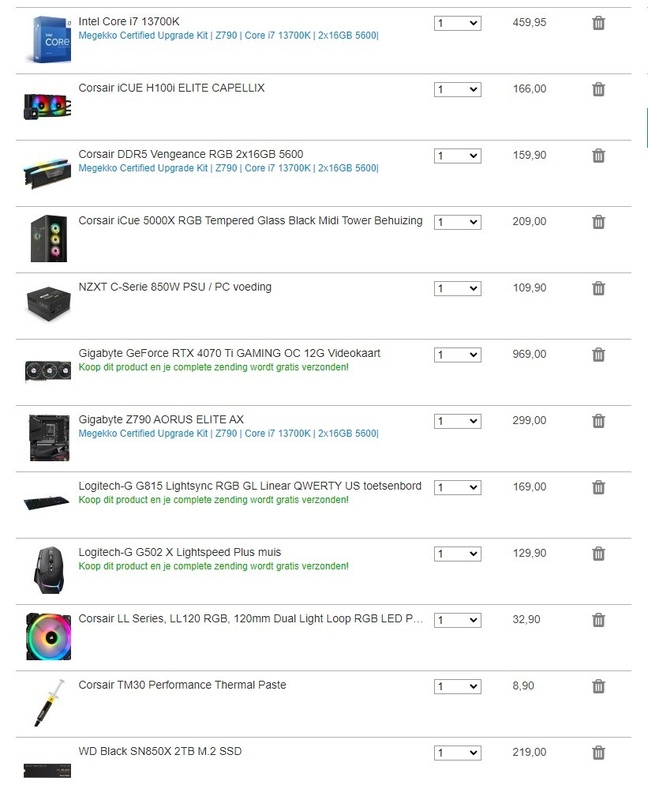

Gisteren mijn nieuwe PC in elkaar gezet. Voor hardware zie hieronder.

Afbeeldingslocatie: https://tweakers.net/i/UqzLXhPNcBew1D6Im6uxcTP567U=/x800/filters:strip_icc():strip_exif()/f/image/FhcULveo9w8dLaHbwUxm8IoH.jpg?f=fotoalbum_large
