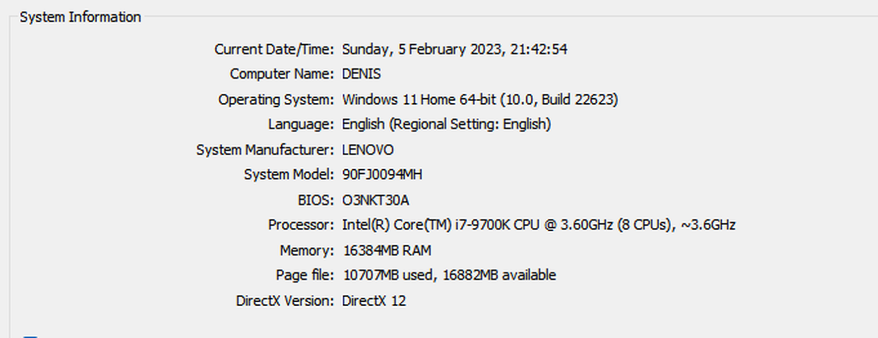

Op dit moment is dit m'n systeem: Afbeeldingslocatie: https://tweakers.net/i/vaPlbIgBJnVRWs7XSouvKJF6BvM=/full-fit-in/4000x4000/filters:no_upscale():fill(white):strip_exif()/f/image/DXbMAmOAeCeDgx6PY9iYNIuR.png?f=user_large
Afbeeldingslocatie: https://tweakers.net/i/OULzQudjAvZd5ChLbVoyprS5bi0=/full-fit-in/4000x4000/filters:no_upscale():fill(white):strip_exif()/f/image/2YshF4rsBh9m44m6ECPzuBRe.png?f=user_large

Videokaart kan je relatief eenvoudig plaatsen, verzoek in de order om wel 2 kabels te trekken voor een videokaart al in bezit en bestel de 7900XTX bij megekko.
GPU plaatsen is heel erg makkelijk :)
Of je moet het doen ivm garantie?
Je gebruikte dus al een Nvidia GPU. Misschien even de GPU eruit halen en testen of je een verschil ziet in snelheid bij editen.
