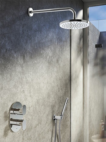

Ik heb een Hotbath IBS5AG. Nu had ik een discussie met diegene die het heeft aangelegd.
Afbeeldingslocatie: https://tweakers.net/i/cj0fvTODPVL10etHcn92CuagZrM=/full-fit-in/4920x3264/filters:max_bytes(3145728):no_upscale():strip_icc():fill(white):strip_exif()/f/image/t1UfnNSEaVEKQ9nbocD8YSZc.jpg?f=user_large

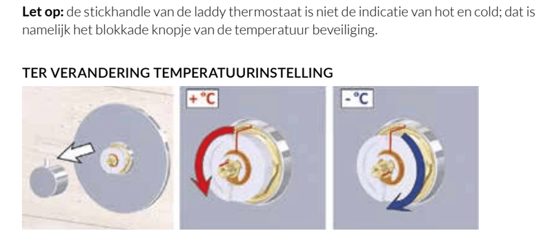

Op de plaat staat links Hot en rechts Cold. Ik zou verwachten dat als ik de hendel naar links draai dat de temperatuur zal stijgen. Daarbij neem ik de onderkant ter referentie, dus waar wijst de onderkant van de hendel, dat is wat gebeurt. Diegene die het heeft aangelegd gaf aan dat de richting van blokkade knopje (zie blauw blokje) van de temperatuur beveiliging bepalend is, dus als die naar links gaat wijzen wordt het warmer. De onderkant van de hendel gaat dan wijzen richting Cold. Ons referentiepunt is dus anders. Vraag is nu, wie heeft er gelijk.

Ik heb een Hansgrohe kraan en die werkt in ieder geval zoals de installateur zegt.
Bij ons zit ook op de bovenkant de temperatuurblokkade.
  • Richh
  • Laatst online: 01:55
Ben zelf niet anders gewend dat idd het knopje het referentiepunt is, bij 'opbouw' thermostaatkranen is dat ook altijd het geval. Oftewel, wat de installateur zegt.
Vermoed zelfs dat het inbouwdeel gewoon 'hot' en 'cold' aansluitpunten heeft en dat installateur hier gewoon de handleiding heeft gevolgd.
Het probleem is hier geloof ik vooral het Italiaanse design van Hotbath, want het is hoe dan ook multi-interpretabel :+

Standaard is naar links/tegen de klok in = heet,
Naar rechts/met de klok mee is koud.

Ik heb een vergelijkbare Hotbath kraan, geplaatst in 2018. Het is inderdaad onlogisch en ik heb er ook over gediscussieerd met de installateur. Ik ben zelfs nog gebeld door de importeur die me verzekerde dat de kraan correct geïnstalleerd was. Overigens, uiteindelijk wen je eraan.

Het knopje dien ik in te drukken zodra ik voorbij het midden ga en de hendel naar rechts draai. Dan wordt het warmer.

Naar recht draai betekent met de klok mee. Als ik naar de reacties kijk bedoel je volgens mij naar links oftewel tegen de klok in draai. Je orientatie bekijk je van boven af. Jou tekening is voor mij ook onduidelijk omdat je daar de orientatie van onderen neemt.

Mijn vrouw en ik hadden er ook een discussie over, vooral omdat we ook nog een andere Hotbath kraan hadden en die wel logisch werkt. De richting van de handel gaf aan wat er gebeurt. Fijn om te lezen dat jij precies hetzelfde had!

Ons referentiepunt wijkt af. Mijn vrouw en ik vonden het gewoon onlogisch. Maar het belangrijkste is dat het goed is geïnstalleerd. Dat is voor mij het belangrijkste!
