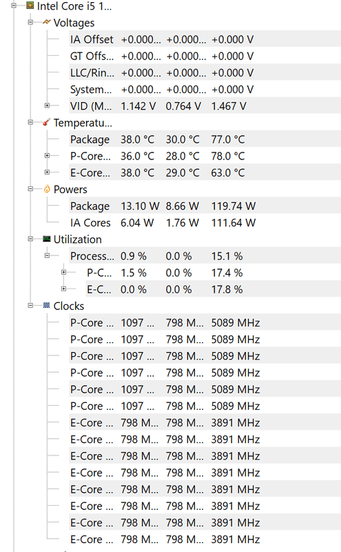

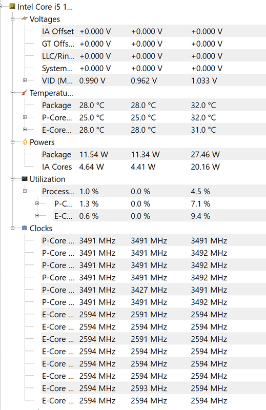

Idle (2de screen) en game(1ste screen) (Forza Horizon 5 4k) heb in de BIOS Intel Adaptive Boost functie en 1 turbo functie uit gezet bij power management heb het idee dat de performance in de game niet slechter is maar dit zijn wel hele gunstige temps/watts en lage clocks haha

Met Intel Adaptive Boost aan doet ie hetzelfde als hierboven dus dan moet het die turbo optie zijn die er dan zon hete boel van maakt.
[ Voor 9% gewijzigd door JWFpeters op 05-02-2023 19:12 ]

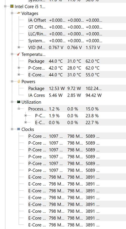

Nou 100watt long therm en 125 short term tempert de boel aardig zonder echt langzaam te worden dus denk dat dit wel een aardige afstelling is.
Afbeeldingslocatie: https://tweakers.net/i/YlFmB9xckN38pMUS-dgwZtDH0FE=/x800/filters:strip_exif()/f/image/15EhEKy4oh3EHLZSYTnOk5fC.png?f=fotoalbum_large

Hier ben ik nu op gekomen.... na een half uur Forza Horizon 5 race op 4k 120fps
Afbeeldingslocatie: https://tweakers.net/i/Wew1u0nq0MzD4lt3Vpq9uVcBDbc=/full-fit-in/4000x4000/filters:no_upscale():fill(white):strip_exif()/f/image/oIKhv2QfjEucCVn8Zz9lKp0m.png?f=user_large
Afbeeldingslocatie: https://tweakers.net/i/lEz3dQwvzPhkimbDonRWw5PIgZs=/x800/filters:strip_exif()/f/image/bAtUtzeF6sSxD3TLTGnU20WT.png?f=fotoalbum_large

Dat is toch helemaal prima! Je haalt de geadverteerde cpu clocks en de temperatuur is wayyy lager.
Nu kan je nog een beetje finetunen maar de basis is perfect zo.

Kom er vooralsnog niet uit zonder undervolt zit ik op 88 graden tijdens gamen.
Met undervolt temperaturen goed, clocks goed maar onspeelbare frame drops in voornamelijk Destiny 2, Forza Horizon 5 had ik er naar mijn idee niet echt last van…….
Wat ik nu gedaan heb is in de via voltage van 1.245 invullen verder helemaal niks. Is dit wel de goede manier? (Asus B serie moederbord)

Destiny 2 is echt slecht geoptimaliseerd, als ik eens google op "destiny 2 performance issues" blijkt dat er veel soortgelijke problemen zijn.
Ik weet niet precies welke settings je op dat moederbord allemaal hebt, maar je kan eens monitoren wat je vcore en temperatuur precies doet bij belasting van de CPU.
Zoals gezegd HWiNFO64 gebruiken, dan kan je ook grafiekjes laten zien van elke sensor, en kijken of de CPU throttled of dat er andere beperkende factoren optreden bij CPU. Gebruik dan cinebench r23 en laat dat 10minuten draaien, dan heb je een goed overzicht van er gebeurd bij maximale CPU belasting.

Heb hem nu op 1.325 gezet nu geen problemen meer en lage temps vooralsnog…
