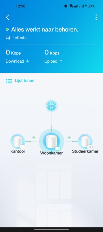

Is het KPN modem de router ?, zoja de main deco op acces point mode zetten.
kun je ook vanuit de deco app een foto maken hoe de deco's zijn verbonden. klik op main deco dan krijg je een grafisch overzicht
[ Voor 46% gewijzigd door rondewit01 op 06-02-2023 12:41 ]
  • Kloever
  • Laatst online: 08:48
rondewit01 schreef op maandag 6 februari 2023 @ 12:37:
Klopt, KPN is de router. X50 staat nu in accès mode.
Afbeeldingslocatie: https://tweakers.net/i/cyHD9W7XHklY_Sfe3sBIZ_RFYqM=/x800/filters:strip_icc():strip_exif()/f/image/g9QLFcP4OnjNGnwPdSMPUGtR.jpg?f=fotoalbum_large
KPN is een 12b. Er zit gewoon geen verschil. Ook niet als ik bv Kantoor ben. Enige is is dat de X50 een sterker signaal heeft.

Alle andere X50 nodes zijn bedraad gekoppeld aan deze hoofd deco. Deze kables had ook uitgetrokken zodat ze niet via backhaul verbonden kunnen worden. Moet ik alle andere X50 uit de stroom trekken?
  • laurens0619
  • Laatst online: 20:58
Zou ik wel doen. Door de utp eruit te halen heb je juist een wifi backhaul gemaakt wat je kunt merken in de speedtest
  • Harbo
  • Registratie: Oktober 2020

Alle andere X50 stroom uit. Alle wifi clients uit. Laptop was de enige cleint op deze X50.
Maar toch geen verandering.
https://kpn-itns.speedtes...83-11ee-89d8-2bb96e8d71ce
Afbeeldingslocatie: https://www.speedtest.net/nl/result/15760115649.png
  • Harbo
Mijn X50 staan in Wifi Router modus. Kan dit probleem zijn?
  • Harbo
Omgezet alles naar de AP maar geen verandering.
