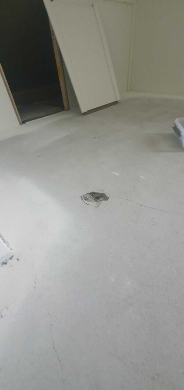

Recent is onze nieuwbouwwoning en het blok opgeleverd. Bij een bewoner op de zolder is een deel van de dekvloer ingestort (gat ontstaan). Mijn vraag is wat hiervan de oorzaak kan zijn. Is de vloer te dun aangebracht of is het gietvloer niet goed vermengd? Overigens heeft de vloer ook vloerverwarming.
Hierbij de foto's.
Afbeeldingslocatie: https://tweakers.net/i/gTP7WJO5rF4ZEPGrpb2FfTwGkKE=/x800/filters:strip_icc():strip_exif()/f/image/zRihw8dqIq6espXPJ8kaZkLm.jpg?f=fotoalbum_large
Afbeeldingslocatie: https://tweakers.net/i/Y2cHWL-LV_7PrpyIOBUbkj7wCaY=/x800/filters:strip_icc():strip_exif()/f/image/0e1Yjlh6j33vk7xPe0aA29Dl.jpg?f=fotoalbum_large

Lijkt op een plek met een grote klonter (wel zandcement geen water)
  • AMARONE
  • Laatst online: 14:32
Zit daar toevallig een buis onder voor de verwarming?
Maar het lijkt een grind klont te zijn. Zou de aannemer gewoon even langs laten komen om het te herstellen.

Ook best wel veel scheuren, zitten die alleen in de deklaag?

Ze zitten alleen in de dek laag. Maar ik heb zelf nog veel meer scheuren. Op dit moment draait alles op 19 graden.

Dat zal haast wel alleen in de deklaag zijn, te snel gedroogd of beetje te dun gemengd (de scheuren dan, het gat zal idd een klont hebben gezeten o.i.d.)
Als dat gaatje alles is zou ik een zakje snelcement (of willekeurig welk cement-grbaseerr vulmiddel) halen voor €5 en het dichtsmeren.
Die barsten worden niet groter, je gaat er toch een vloer opleggen, dus dat boeit verder niet.

Ik zou - om eventuele vervolgdiscussie te voorkomen - toch bij de bouwer/ontwikelaar een herstelverzoek indienen in plaats van zelf gaan klussen. Tenzij bij hoge urgentie omdat bijvoorbeeld de vloerenleggen morgen komt natuurlijk.

Ziet er toch meer uit alsof er een zwaar, puntig voorwerp op is gevallen. Ook gezien dat schuin naar binnen lopende kantje met de vele scheurtjes.
Slecht gemengde specie zou n.m.i. op meer plekken een dergelijk gat of slechte plekken moeten opleveren.

Dat moet dan wel van HEEL hoog zijn komen vallen.
De dekvloer gaat er pas in als het dak er ook op zit.

Ander dingetje zou een volgelopen ongebruikte centraaldoos kunnen zijn. Of een gaatje in de kanaalplaatvloer die een deel van de afwerklaag heeft gevangen. Tijdens het drogen is het lek dan vanzelf gestopt en blijft er zo'n gat over.

Verdieping eronder al gekeken of daar niet toevalig een stalactieten is ontstaan?

Wil je erachter komen? Bik het dan verder open of kijk op de installatie-opleverstukken.
Wil je dat het opgelost wordt? Meldt het als opleverpunt, dan smeren ze het dicht.

Het is als ik het goed begrijp de dekvloer van de buren? Dan moeten ze er een opleverpunt van aanmaken. Ik zou me er verder niet teveel zorgen om maken, gat in de dekvloer smeer je zo dicht. Wel even controleren of er geen leiding van de vloerverwarming beschadigd is.
