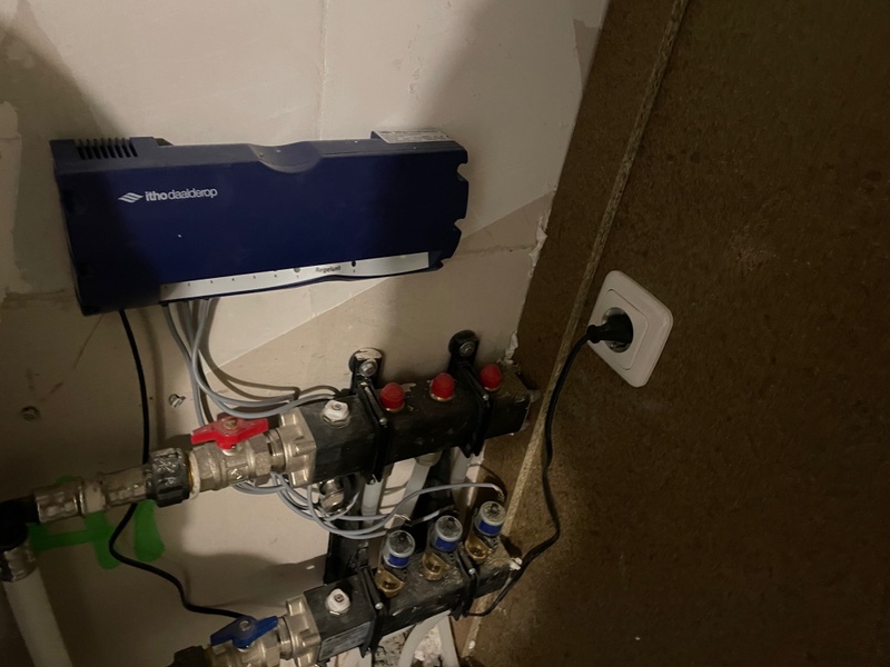

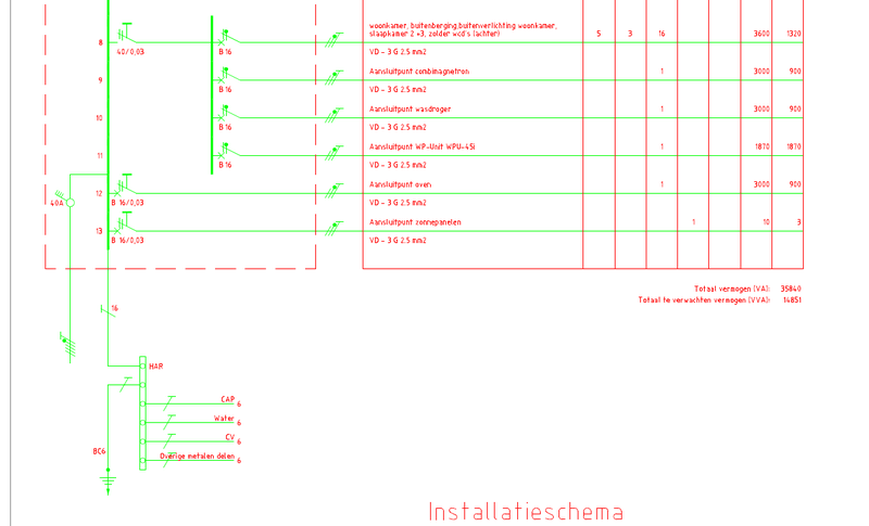

Recent is onze nieuwbouwwoning opgeleverd. Wij hebben als extra optie een aparte wasdrogergroep laten aanleggen. Helaas bleek bij oplevering dat er een stopcontact vergeten was bij de vloerverdeler (aanstuurkastje). Zij hebben dit achteraf toegevoegd waarbij ze een nieuwe stopcontact aangelegd hebben. Deze is doorgelust vanaf de wasdroger stopcontact (groep). Mag dit?

Nou het is niet wat afgesproken is; je hebt verzocht om een extra groep aan te laten leggen specifiek voor de droger.
Technisch gezien hangt het af van jouw plannen. Je mag ca 3500 watt aansluiten op een groep. Een warmtepompdroger heeft misschioen 1000 watt aansluitwaarde, dus dan heb je zat ruimte om andere zaken aan te sluiten. Een condensdroger kan wel tegen de 3000 watt aanlopen en wil je niet dat er andere zaken op de groep worden gezet. Alhoewel als die regelunit maar een paar watt aansluitwaarde heeft kan het nog steeds wel.

Afbeeldingslocatie: https://tweakers.net/i/RbDhF8_pswPbYvOqPvARMKDfca4=/800x/filters:strip_exif()/f/image/neeoBo9mQbcnifQladwwwblj.png?f=fotoalbum_large
Afbeeldingslocatie: https://tweakers.net/i/v2J6HDd1J-ChJN-8bIEpTn7aGdU=/full-fit-in/4000x4000/filters:no_upscale():fill(white):strip_exif()/f/image/7OeZZixnp3eHXPoms1AAs8Fl.png?f=user_largeAfbeeldingslocatie: https://tweakers.net/i/a-KvPZSF0GIIaaDC6gCZD0jaNCQ=/800x/filters:strip_icc():strip_exif()/f/image/AsCQRITC57sJw8aMGtKg6wsB.jpg?f=fotoalbum_large
Afbeeldingslocatie: https://tweakers.net/i/gx_0Ti09xMKa5rZxIlNE_GgpXVk=/x800/filters:strip_icc():strip_exif()/f/image/czBncgSVAC1M6Ltur5umV0Xa.jpg?f=fotoalbum_large
Afbeeldingslocatie: https://tweakers.net/i/OdGbs-hXC5FMcJr3jn-UzphddXE=/x800/filters:strip_icc():strip_exif()/f/image/RcrVo94wpXU9U5J0hERBcLDu.jpg?f=fotoalbum_large

Fraai is anders.
Er gaat toch wel een aarde-draad (geel-groen) naar de wandcontactdoos van die laatste foto?

Ja er gaat een geel-groen draad naar WCD.
Is dit allemaal nog volgens de normen? Mogen de flexible buizen zo los hangen of moet dit gefixeerd worden?

Tja, in een holle wand kan het niet anders dan dat ze los hangen. Maar lijkt het als berging te kunnen dienen. Dan gaat iemand vroeger of later een doos tegen die losse buizen duwen met als gevolg dat aansluiting los kan komen.
Of het mag weet ik niet, maar je moet niet willen dat ze los hangen

Met een moderne warmtepompdroger is een aparte groep nergens voor nodig.
Een ook ouderwetse condensdrogers zitten normaal ruimschoots onder het maximum van een groep, zodat het delen met een klein pompje van de vloerverwarming verdeler geen issue zal zijn voor wat betreft de veilige werking van je elektrische installatie. De verplichting om grote elektriciteitsverbruikers altijd op een volledig eigen groep aan te sluiten is ook al weer een paar jaar vervallen. Juist omdat het zware apparaat best zijn groep kan delen met een lichte verbruiker.
Denk aan droger + pomp of MV-box, oven & afzuigkap of vaatwasser & koelkast.
Wel is het natuurlijk zo dat je extra hebt betaald voor een aparte groep, en dat je die niet hebt gekregen. De betaling dien je dus gewoon terug te krijgen, of ze moeten alsnog komen aanleggen wat er is afgesproken.

Buizen dienen altijd fatsoenlijk gebeugeld te worden, ook in een holle wand. Gewoon terug laten komen om dit fatsoenlijk vast te zetten want dit lijkt nergens op.

Een apparaat met een aansluitvermogen van meer dan 2000W moet een eigen groep hebben.
Je zou kunnen beargumenteren dat je specifiek een droger wil met dit aansluitvermogen, om wat voor reden dan ook. (bijv. omdat je nog een condensdroger meeneemt uit je oude huis... die hebben een aansluitwaarde >2000W)
Ik vind het een beetje een beunhaas oplossing ookal zal het in de praktijk kunnen omdat de vloerverdeler weinig vermogen verbruikt.
