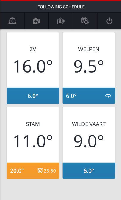

Sinds enkele weken hebben we het evohome-systeem in gebruik genomen. Na wat kleine kinderziektes werkt het systeem nu aardig goed, op een gek puntje na.
Een van de lokalen in het clubhuis wijkt nogal af qua gemeten temperatuur. Deze zit er structureel een paar graden boven de rest van de zones. Doordeweeks staat alles op 5 graden, waarbij het in de periode gemiddeld 8 graden is binnen, en de verwarming dus niet aanslaat. Echter geeft de zone 'ZV' een temperatuur van 9,5 aan meestal.
Vervolgens als je een andere zone gaat verwarmen, stijgt de temperatuur van de zone ZV snel en behoorlijk, tot nu 16 graden terwijl de leiding/radiator en de ruimte even koud blijven. Heeft iemand een idee wat zit zou kunnen zijn? De knop zit, net als alle andere knoppen, in het verlengde van de radiator bevestigt.
Alvast bedankt voor de hulp!
Screenshot:
Afbeeldingslocatie: https://tweakers.net/i/R5PwB_vxT3nv8ibeMzct0jmQRV8=/full-fit-in/4000x4000/filters:no_upscale():fill(white):strip_exif()/f/image/Foy6WSI1E0iRTeP21ONeDZ3e.png?f=user_large

Denk dat even moet kijken hoe het systeem zit in die ruimte zv, loopt er een leiding in de buurt? Dat zou mijn gok zijn basis je beschrijving.

Tegen het plafond zit een leiding die naar het lokaal er boven gaat, die 'stam' heet in het screenshot. Maar het lijkt me dat deze geen invloed heeft op de meting. Het klinkt bijna alsof de H92 knop van ZV de temperatuurwaarde van een van de knoppen in stam (2 stuks) binnen krijgt, maar dat klinkt een beetje gek

Ik heb een paar Evohome-systemen hangen, dit probleem herken ik niet... Ik zou ZV uit het systeem halen, even stroom van de controller af en daarna ZV opnieuw toevoegen... Of heb je dat al gedaan? Je kan ook de knoppen een keer omwisselen, dan weet je of het aan de knop of aan de ruimte ligt.
