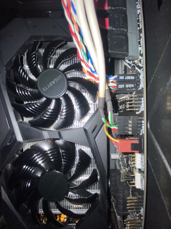

Mijn vraag
De videokaart in mijn kast resoneert als een malle wat een enorme herrie maakt en ervoor zorgt dat gamen geen plezier geeft. Het trillen gebeurt dus alleen als ie hard bezig is en de fans op toeren zijn.
Iemand een idee hoe ik dat kan verminderen?
Het gaat om deze kaart:
uitvoering: Gigabyte GeForce RTX 2060 D6 6G (rev. 2.0)
Als ik mijn hand op de kaart leg, al is het maar lichtjes stopt het trillen direct. Of ik dat op de onder- of bovenkant doe maakt weinig uit. De schroeven waarmee de kaart vast zit kunnen niet strakker, ook de schroefjes op de kaart zelf zit geen beweging in.
Ik zou een gewichtje kunnen kopen en die permanent op de kaart kunnen zetten, maar ideaal is dat niet. Andere suggesties zijn welkom.

Het kan optisch bedrog zijn, maar zit die kaart niet wat scheef?
Haal hem eens los en plaats hem opnieuw. Er als die kaart erg oud is, dan kan ook de ventilator gaar zijn.

Je zou een "standaard" kunnen maken dat de videokaart op de voeding laat "rusten" zodat je dezelfde soort druk hebt als vast houden.
Zit er toevallig stof (of beschadegingen) op de ventilatoren?

ik heb wel een vraag is het wel die kaart die resoneert.
Want als ik op de foto zo kijk,heb je die m2 ssd wel vast gezet,op de foto lijkt deze niet vast geschroeft? :o
foto is wat onduidelijk

Je M.2 SSD valt zowat uit zijn connector? Of viel dat binnen het bovenstaande voorbehoud?

De SSD zit idd niet vast, maar zit ook al 2 jaar zo. De kaart raakt de SSD ook niet.
Het resoneren is iets van het laatste (half) jaar maar ben er nu eigenlijk wel klaar mee.
Stof zit ietsjes op de fans, beschadigingen niet (tenzij hij beschadigd 2 jaar terug de kast in ging).
Het resoneren stopt echt als ik (lichtjes) m'n hand op de videokaart leg.
@Aragnut die steun van onder had ik nog niet aan gedacht.

dat ding(de ssd) moet je vast schroeven...
Er zal wel meer stof op zitten als ik de kast zo zie,lol
En schoonmaken zal ook mede helpen met de herrie omdat de temperatuur ook omlaag gaat en d fans minder hard hoeven te draaien.

@JukeboxBill de kaart is destijds nieuw gekocht. Opnieuw vastschroeven kan ik vanavond nog eens proberen.
Voor de stof fans een foto van een deel van de onderkant:

Ik had hetzelfde met een Gigabyte RX570. Als ik de shroud van de koeler een klein beetje omhoog drukte stopte het geluid. Ik heb uiteindelijk een stukje hout gebruikt om de kaart te laten leunen op mijn voeding.

Opnieuw vastschroeven heeft geholpen, de kaart verplaatste iets bij het opnieuw aandraaien en het lijkt erop dat dat heeft geholpen.
