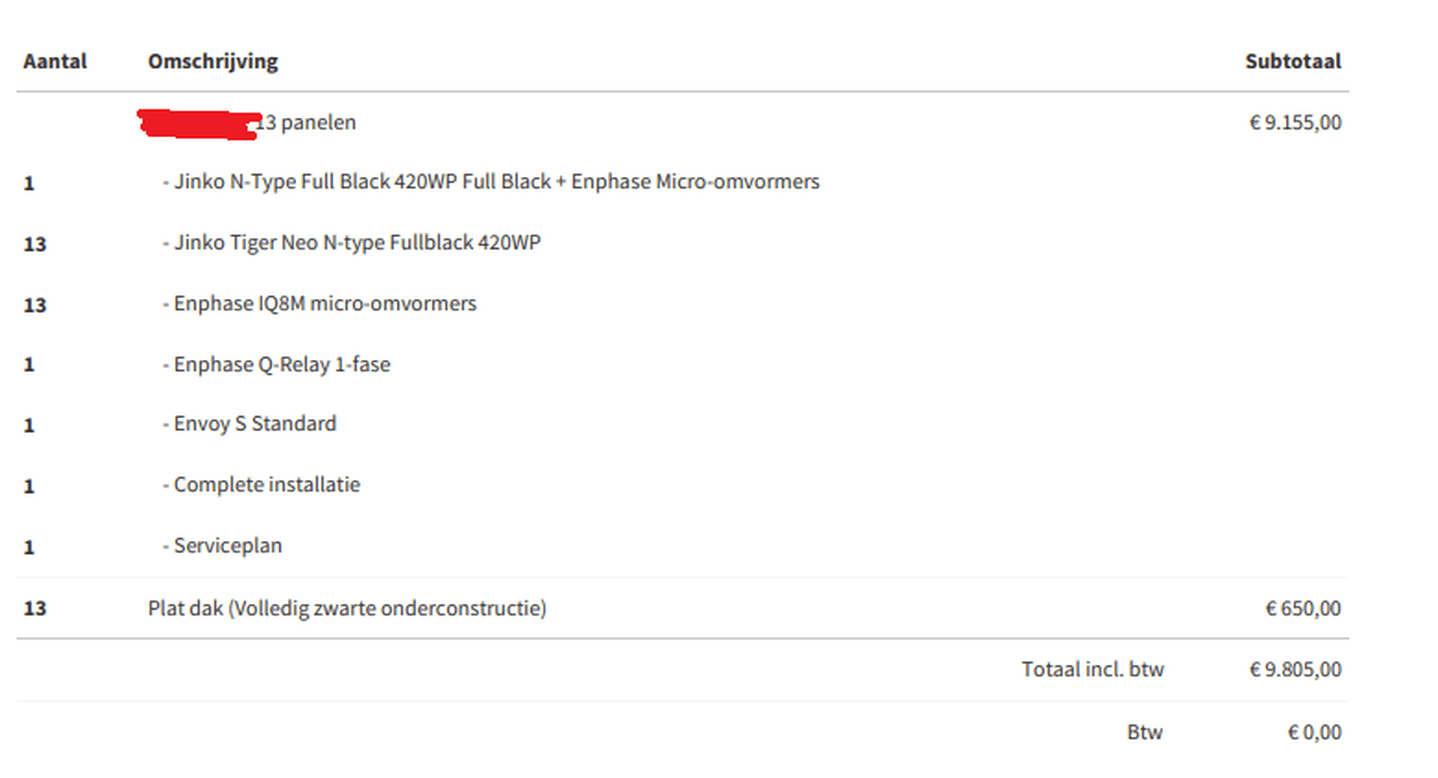

Hi allen,
Ik heb een offerte gekregen van een leverancier. Ik heb een snippet opgenomen als afbeelding waar de producten vermeld staan. Het gaat om een plat dak, orientatie zuiden. In principe is er weinig schaduw, er is wel 1 schoorsteen aanwezig. Is dit een redelijke prijs? Het lijkt mij stevig aan de prijs, maar er zitten wel micro omvormers op...
Als ik alles bij elkaar optel qua materialen kom ik op ongeveer 7000 euro, maar ik ben een leek op dit gebied en kan dit verkeerd gegoogled hebben.

  • Richh
  • Laatst online: 14:03
13x https://www.solar-outlet....-all-black-half-cell.html
13x https://www.solar-outlet.nl/enphase-iq8m-micro-omvormer.html
350 per paneel = 4.5k.
De bevestiging kost idd zo'n 700 euro en dan komt er nog 500 piek aan Enphase spulletjes bij, en dan nog wat klein grut waarschijnlijk, laten we 6k aan materiaalkosten zeggen (tegen consumenteninkoopprijzen).
Edit, plat dak zie ik, is iets duurder.
Uiteindelijk levert een dag installeren ze een goeie €3.000 op ;) ja dat is veel, maargoed ze hebben de klussen toch voor het uitkiezen.
Ik zou ook zeker overwegen een gewone stringomvormer te plaatsen met dan maar een paneeltje minder bij die schoorsteen. Die micro omvormers voor alle panelen maken de installatie bijna 2x zo duur.
Als je zelf zou kunnen plaatsen en je zou voor een string gaan ipv micro kan je bijna 2/3e van het geld besparen.

  • MisterEagle
  • Laatst online: 12:02
Sowieso hoef je volgens mij geen btw meer te betalen vanaf 1 januari als consument. Op de offerte staat dat wel aangegeven.

@MisterEagle
Ik denk dat dat een tekstueel iets is. Ik ga er vanuit dat dit bedrag al btwloos is.

MisterEagle schreef op vrijdag 3 februari 2023 @ 14:40:
BTW staat toch op 0?
  • MisterEagle
Ik heb te snel gelezen, mijn offerte (en factuur, 26-1 13 panelen gelegd) stond expliciet vermeld zonder btw met toelichting.
Overigens heb ik een vrijwel identiek bedrag betaald maar wel andere situatie. 2 zijdes, schuin dak 13 panelen in totaal. (405wp per paneel AEG full black en microomvormers want 2 zijdes)
