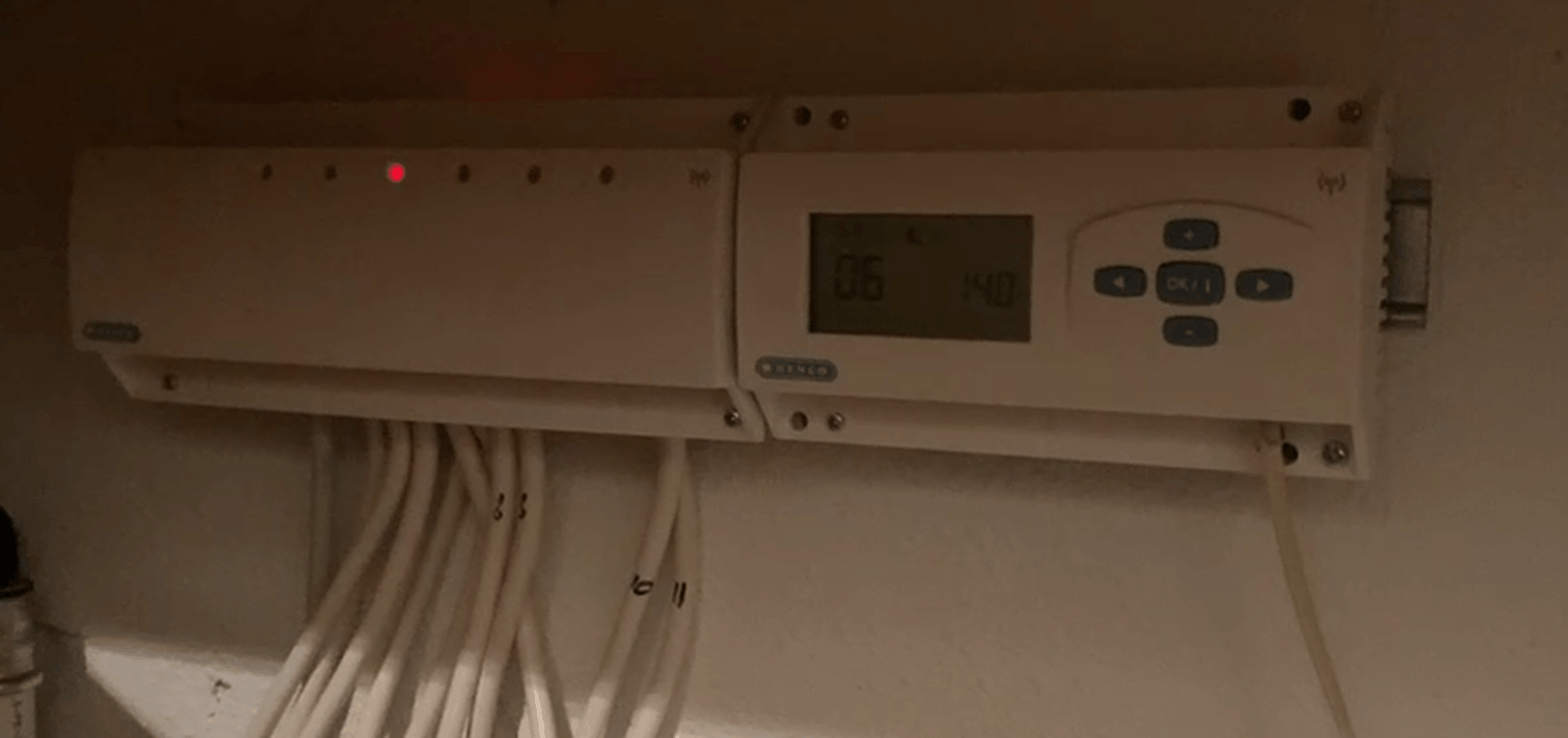

Sinds vanochtend knippert ineens een rood lampje op de Henco vloerverwarming basismodule(?). Daarnaast klinkt er ook steeds een piepje. Heeft iemand een idee wat dit zou kunnen zijn?
Afbeeldingslocatie: https://tweakers.net/i/UQz7kIVDGtxRLRZMnqNi7SZ2-c0=/full-fit-in/4000x4000/filters:no_upscale():fill(white):strip_exif()/f/image/OV0RIQr6LpLxRc0aQ3wSqmAf.png?f=user_large
Op deze foto is het het derde lampje (de 3e groep?). Je kunt het niet heel goed zien maar het lampje wat brand is dus rood (knipperend).
Ik heb geen handleiding kunnen vinden. We zijn hier pas komen wonen dus ik ben ook niet direct bekend met de installatie en/of het type wat we hebben.
Ik heb al een keer geprobeerd de stekker eruit te halen en opnieuw erin te doen. Maar dit wil helaas niet helpen. Op de fabrikanten site van Henco kom ik ook niet echt verder.

Weet je ondertussen wat het probleem is / was ? Wij hebben nl hetzelfde nu.
Mvg Anita

@WillemSpa2
@Anita1967.
Dit is naar alle waarschijnlijkheid een zoneregelaar van het fabricaat Watts, die door Henco van een eigen merk is voorzien.
Het linker deel is de regelaar voor 6 zones en het rechter deel is een RF en timer module.
Een handleiding van de Watts-zoneregeling vind je hier:
https://wattswater.eu/upl...wfhc_rf-en-2016_06_17.pdf
Volgens de handleiding betekent het rood knipperende lampje: Zone is in alarm: De RF thermostaat heeft het radiosignaal verloren.
