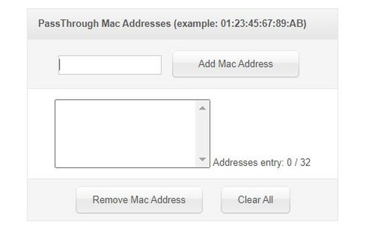

Ik heb ook nog de optie DMZ hosts, zijn 2 verschillende configuraties.. ene is op basis van IP andere opb MAC
Afbeeldingslocatie: https://tweakers.net/i/nFfVovbNa69Vqagjn9vVVg_M9Ss=/full-fit-in/4920x3264/filters:max_bytes(3145728):no_upscale():strip_icc():fill(white):strip_exif()/f/image/0KbhAfsBoE4DWzXjcT0AhvmM.jpg?f=user_large
Afbeeldingslocatie: https://tweakers.net/i/NAxpLfWKJNZ05CGWe7RNmhEchr8=/full-fit-in/4920x3264/filters:max_bytes(3145728):no_upscale():strip_icc():fill(white):strip_exif()/f/image/AIrzo3agNPtlCENszgHY30UQ.jpg?f=user_large

The MAC Pass-through feature allows a device on the LAN to have a public address assigned to it. All other client devices will connect using NAPT on the private LAN subnet. MAC Pass-through is used when a port number or packet protocol that an in-bound application might use cannot be anticipated.
Oftewel, in geval van bridge verhuist het publieke IP van je modem naar de edgerouter. Bij mac passthrough krijgt een apparaat achter het modem een publiek IP terwijl het modem zelf ook nog een publiek IP heeft en andere apparaten achter het modem gewoon 192.168.0.x krijgen.
Met DMZ heeft een apparaat achter het modem een prive IP maar krijgt wel alle inkomende data naar zich toe gestuurd.
