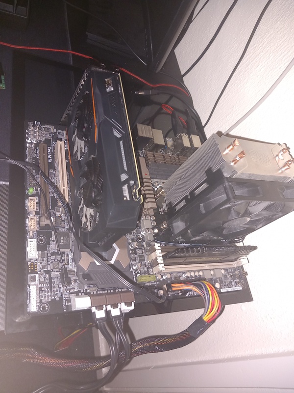

Dit zijn de enigste 2 fotos die ik kan invoegen ik zal er zo even een paar omzetten

En het klopt dat bij de eerste foto de case nie helemaal lekker zit maar dat was om te kijken of t wel mooi zou zijn maar dit zit nu helemaal goed aangesloten en mooi op zijn plek

Je hebt de 8pin voedingskabel (cpu) naar je moederbord niet aangesloten

De cpu label 8 pins was wel aangesloten op het moment dus daar kan het niet aan liggen

Niet waar. Kijk maar op de foto. Misschien heb je dat na de foto gedaan.
Maar op het moment van de foto zat hij niet op zijn plek
Ik zou hem weer uitbouwen, op een stuk karton buiten de case weer opbouwen.
Met alleen cpu en koeler, 1 balkje ram, en je gpu en opstartschijf
