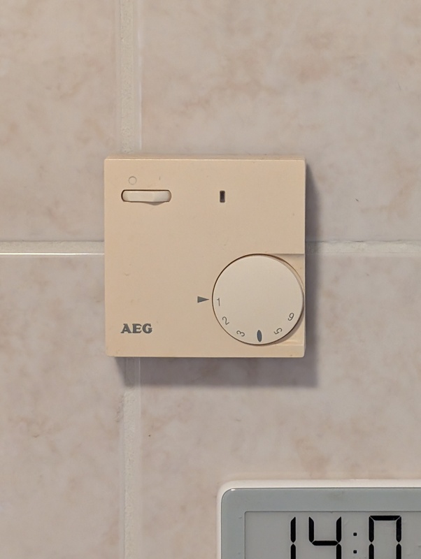

  • Whiskey48
  • Laatst online: 22:52
Afbeeldingslocatie: https://tweakers.net/i/wzp4WNynKsbnnn735oG4J2ALJtQ=/x800/filters:strip_icc():strip_exif()/f/image/XluCH2ry8O3PBuGhU2bzBAwd.jpg?f=fotoalbum_large
Kan iemand misschien helpen?
In onze badkamer hebben we elektrische vloerverwarming met deze thermostaat. Zou ik deze gewoon kunnen vervangen door een andere? (Zoals die hierboven).
... Ik zie niet of dit zomaar kan, weet iemand dat?
