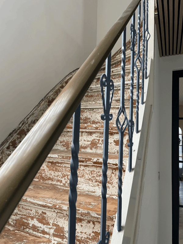

Ik ben (nog steeds) bezig met de renovatie van hal / trap en overloop.
Trap is nagenoeg kaal, wanden heb ik gestuct, alle kozijnen en deuren zijn opnieuw gelakt.
Komende week laat ik de balustrade van de trap en overloop stralen en poedercoaten (mat zwart structuur)
De leuning zelf moet ik daar natuurlijk voor verwijderen. Dat lukt mbv een fohn en wat elbowgrease best goed.
Afbeeldingslocatie: https://tweakers.net/i/5JpShge0QqcDbQeg9S00bqMX2Hs=/x800/filters:gifsicle():strip_exif()/f/image/fgRQ0q634ZmGTQIMwOoKWndN.gif?f=fotoalbum_large
Nu hebben mijn vader en oom dit vroeger als vakantiewerk gedaan. Die leuningen plaatsen.
De meest logische keuze is dan ook weer datzelfde er weer op te maken (wel nieuw dan) maar wat zijn de alternatieven?
Ik heb ook nog een 90 graden hoek. Verder is het vooral glooiing en ronding.
Het zou mooi zijn als er een soort van 'standaard' houten variant van bestond. Die je middels stoom / vocht zou kunnen buigen in de vorm dat je hem wilt.

Ik had er een stalen koker 50x20x2 over laten maken.
Wij hebben een keer zo'n gelijke leuning vervangen. Alleen dat bij een spiltrap en wij hebben er RVS-pootjes en een RVS leuningbuis overheen getrokken.

Ook een idee idd, maar zal bij mijn trap niet zo staan denk ik.
Heb trouwens het PVC profiel intussen ook als 'hout'(look) gevonden. maar slechts in 4 varianten, en daar zit niet bij wat we mooi vinden. En 22 EUR m1
Ik denk dat we weer voor een nieuwe gouden variant gaan. Die op mijn foto is zeker 45 jaar oud. Ik wil ook proberen te voorkomen dat alles zometeen heel erg wit met zwart wordt.
Soms vind ik het wel jammer dat de originele leuning er niet meer zit. Geen idee of die open of dicht was verder.

Ik vermoed dat hier ooit een houten sleutelgat-profiel leuning over heeft gezeten.
Als de leuning verder het enige goud is, zou ik persoonlijk toch voor zwart gaan.
Leuning of hekwerk?

Ik denk het niet.
Deze complete leuning is iets uit midden jaren 70. Het huis is van 1940.
Er zit in heel de leuning ook geen gaatje, lijmrest of wat dan ook.
Leuning of hekwerk?
compleet
Dus leuning + hekwerk.
Op de blauwdruk is het niet beschreven of gedetailleerd.
Wellicht word ik er wat wijzer van als ik deze van het weekend demonteer. Als er bijv gaten voor spijlen zitten dan is het wel duidelijk.

Sja,
Lijkt toch op de originele trapleuning (het staal) , dus wie weet was de leuning zelf toch ooit hout....
Afbeeldingslocatie: https://tweakers.net/i/Xxslys2cwebJ5q6bfe1MOo93qA4=/x800/filters:strip_icc():strip_exif()/f/image/1N3zhUea9k3zo9O1M3ET122z.jpg?f=fotoalbum_large
naja. Mijn huis was van 'de staalleverancier' van de regio. (bedrijf zat ooit achter het huis)
Het zou best kunnen.
