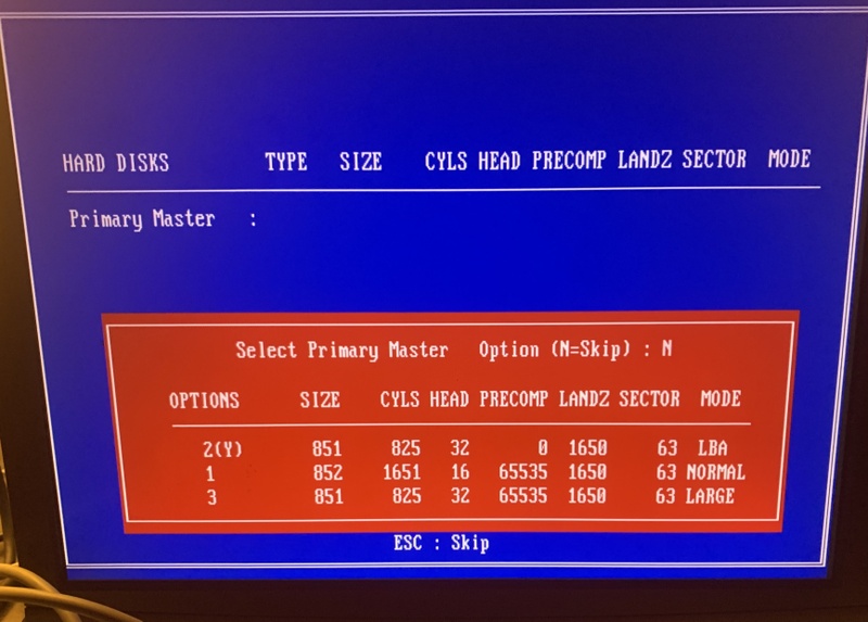

Ik heb de HDD op primary master en de CD drive op secundary master. (En de jumpers allebei op master) Ik weet wel dat ik de hele avond heb zitten prutsen met de hdd omdat die niet herkend werd. Maar op de een of andere manier is het wel gelukt (zonder bios aanpassingen).

Het zou moeten kunnen inderdaad. Afbeeldingslocatie: https://tweakers.net/i/B_0CQn8BcrWGBuBsqBLhkm9S-dA=/x800/filters:strip_icc():strip_exif()/f/image/DMulArZgGptwZ5TwpdJnUYEX.jpg?f=fotoalbum_large

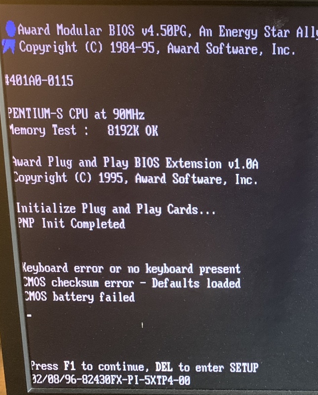

Wat ik me herinner van die oude Award BIOS'en, moest je IDE detectie op 'auto' hebben staan op CD-ROM drives te laten herkennen tijdens de POST, alleen dan kon je van de CD booten.
Maar bepaalde HDD's konden daar niet mee overweg en moest je IDE harddisk detection doen om te zorgen dat de HDD herkent werd. Oplossing wat ik dan vaak deed was de HDD's op een IDE poort, en de CD-drive(s) op de andere, kon je die op auto detect laten, en de HDD's laten detecteren in de BIOS.
Echter, ik zie dat er een Dallas op het bord zit die leeg is, dus ongeacht wat je instelt in de BIOS, bij de 'exit' is die de ingestelde data alweer kwijt (borden met een lege Dallas die ik had waren gegeven bij reboot al kwijt, niet alleen bij een power-off).
Extra probleem, het lijkt erop dat die Dallas vast gesoldeerd zit, dus word nog een 'klusje' om dat ding weer te fixen (kan wel, door er zelf draden aan te solderen met een batterij houder...maar makkelijk is anders).

Nemesizz schreef op donderdag 2 februari 2023 @ 13:08:
Ik kan inderdaad via autodetectie de hdd selecteren. De “auto optie” is niet mogelijk. Die Dallas realtimeclock is inmiddels weer werkend. Opengeschaafd en een externe batterijhouder geplaatst. Die foto’s zijn nog wat ouder, het merendeel zit al in de behuizing.
Afbeeldingslocatie: https://tweakers.net/i/nzxZX18K2E7r7TIaaXSACE4tJAI=/800x/filters:strip_icc():strip_exif()/f/image/1eOnY4UQUYNxIBWWPQAROPuT.jpg?f=fotoalbum_large
(Foto is al wat ouder, de schijf is dus al geselecteerd (LBA mode) als primary master)
[ Voor 14% gewijzigd door Ben M op 02-02-2023 13:14 ]
