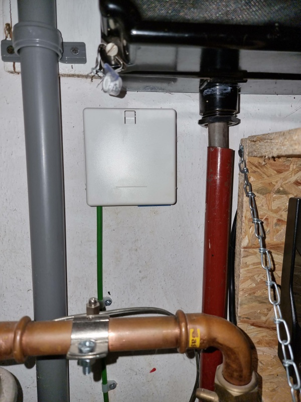

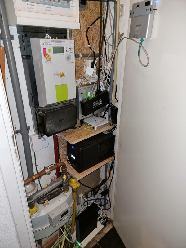

Dit is de meterkast:
Afbeeldingslocatie: https://tweakers.net/i/nDBS3OPTkZTiAdnkw38FvTwXCTw=/x800/filters:strip_icc():strip_exif()/f/image/SbR6YOzypxWyuESu7LTAVrDH.jpg?f=fotoalbum_large\
en dit is wat ik afgemonteerd heb gekregen vanuit Glasdraad:
Afbeeldingslocatie: https://tweakers.net/i/2VbnbzuuUT8mrv4vSI-wyVjy_Bg=/x800/filters:strip_icc():strip_exif()/f/image/6pYcoQB6ZdHpAGBQdnWrFTMK.jpg?f=fotoalbum_large
Daar zal dan nog wel iets bij moeten komen vrees ik ja. Ik kan wel klagen over de ruimte maar om die eventuele USG4 Pro kwijt te kunnen moet ik ook aan de bak. Waarschijnlijk maak ik een beugel om hem aan de binnenkant van de deur te hangen.

Als ik dit goed interpreteer is dat witte kastje dat ik heb gehad dus eigenlijk al de ONT en kan ik daar UTP in prikken? Ik heb de onderkant bekeken en daar lijkt het niet op maar ik zal nog eens van dichtbij checken.
Ok, even gecheckt. Dat witte kastje waar de groene kabel vanuit Glasdraad al in zit, (op de 2e foto dus) heeft aan de rechter-onderzijde zeer duidelijk een glasvezelconnector (twee witte punten die beide een groene plastic basis hebben). Geen UTP ready to go dus. Ik verwacht dus dat hier vanuit Freedom/Trined inderdaad nog een soort media convertor op moet komen.

Nee dat witte kastje uit je foto is kaal glasvezel “verlengkopje”. Daar klik je of glasvezel kabel in naar media converter of media converter gaat er overheen.
Dit is mijn kastje, je ziet de witte eronder zitten
Afbeeldingslocatie: https://tweakers.net/i/uFM1H7HsseW1QHylnErrpkxsAzc=/x800/filters:strip_icc():strip_exif()/f/image/M8RcwfdDq0uoQ1bHnnS24j1f.jpg?f=fotoalbum_large

Dat witte gedeelte ziet er inderdaad verdacht hetzelfde uit :D. Ik heb me even in dat PPPoE gedeelte verdiept en daar kom ik ook nog wel aan uit, het is bijna hetzelfde als de inbelverbindingen van vroegâh.
Ik heb dan dus de optie om van glas naar glas te gaan, maar dan moet mijn USG glas kunnen ontvangen (ik snap nu waarom ze dan zeggen dat je USG ook voor ONT gaat spelen) of ik accepteer een media convertor, daarmee gaat er direct UTP naar mijn USG en is het dus 'for all thoughts and purposes' bijna hetzelfde als een kabel erin jassen en weg ermee, behalve dat ik dan even wat 'inloggegevens en settings' moet plaatsen voor de verbinding (a la dialup).

Als je dat blauwe klepje open schuift dan zie je de female glas “verlengkopje” zitten. Daar gaat dus de media converter op.
Omdat glas zo gevoelig is, is het aansluitpunt wat complexer dan een coax of telefonie aansluiting.
