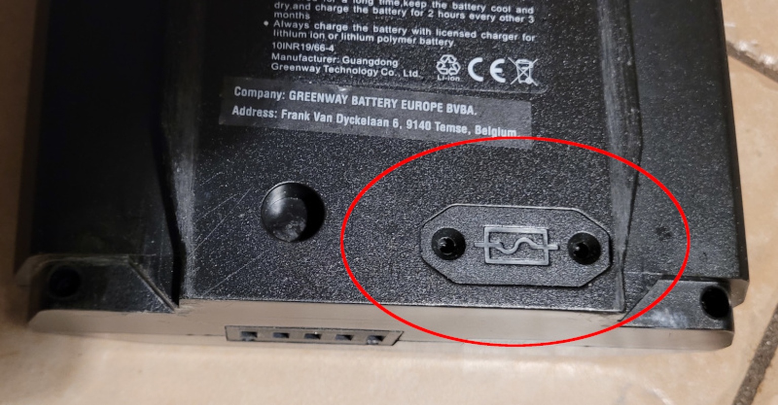

Na het laden deed mijn fietsaccu opeens niets meer (display ging niet aan).
Accu eruit gehaald en na een paar dagen weer ingestoken en opeens werkte alles weer prima.
Maar het opladen werkt niet meer. Het indicatielampje blijft groen (=volledig opgeladen) maar de accu is bijna leeg en er komt geen stroom door (gemeten met watt-meter).
Ik heb dan een nieuwe lader gekocht maar dat geeft exact hetzelfde probleem.
Nu is er wel een zekering in de accu maar die krijg ik er niet uit. Ik heb de schroefjes verwijderd maar er is geen beweging in te krijgen.
foto:
Afbeeldingslocatie: https://tweakers.net/i/jUcZy7xdFb3ZZH9bJVQnu1rJs_s=/full-fit-in/4920x3264/filters:max_bytes(3145728):no_upscale():strip_icc():fill(white):strip_exif()/f/image/LEDB9Hy35aSwq0pnGX29alVI.jpg?f=user_large
Iemand een idee hoe ik die eruit krijg?

Wrikken met een platte schroevendraaier of een rvs removal tool?
  • Twister336
Met een heel kleine platte schroevendraaier is het gelukt :)
Helaas bleek de zekering nog goed te zijn dus zal de accu binnen moeten voor reparatie (is minder dan een jaar oud dus nog binnen garantie).
Wel bizar dat er een zekering van 40 A in een fietsaccu zit.
