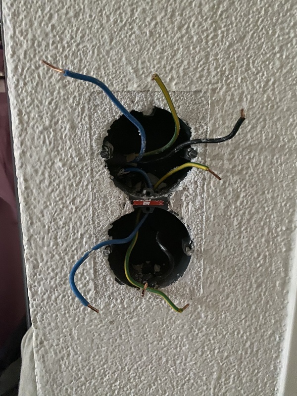

Hi all!
Ik probeer een dimmer aan te sluiten waar voorheen een aan/uit schakelaar zat. Daarboven hangt nog een aan/uit schakelaar, die mag blijven.
Ik heb echter het vermoeden dat de vorige bewoner niet op de hoogte was van welke kleur waarvoor gebruikt moet worden? Ik was in de veronderstelling een geel/groene draad (aarde) tegen te komen, een zwarte (schakel) en een bruine (fase) draad.
Echter, in plaats van bruin tref ik blauw aan? Dan mis ik iets waarmee de stroom wordt aangevoerd of maak ik een denkfout? (De lampen en schakelaars werkte voorheen wel, dus er komt wel ergens stroom naar binnen, maar dat lijkt me niet zoals het hoort.
Afbeeldingslocatie: https://tweakers.net/i/kV9-LcvZBxM0k2h4AQ8dNAIbgYk=/x800/filters:strip_icc():strip_exif()/f/image/iYd4ISnXNPOM15bnQY5ZhuEq.jpg?f=fotoalbum_large
Schakelaar = installatie => schopje naar DEI

Het kan zijn dat dit een lamp is geweest waarvan de nuldraad geschakeld was. Dat werkt wel, maar is uiteraard kei gevaarlijk.
Je zult echt even met een duspol of spanningzoeker moeten gaan kijken waar die fasedraad zit.
Of blauw is misbruikt, Of er zit een fasedraad aan je lamp.

Goed idee. Ik heb met een spanningszoeker gekeken en op de aarde draad staat spanning. 🥹 Dus lijkt erop dat die is misbruikt. (En er dus geen aarde is?)

Kijk wel uit met een spanningszoeker, die kan ook ooit vals positief zijn als er een kleine lekspanning is.
Maargoed: Vervolgens kijken waar die aardedraad heen gaat, centraaldozen open doen, beetje trekken en kijken of je ergens een draad ziet bewegen. Kijk of je het punt kan vinden waar de verkeerde kleuren aan elkaar zijn gedraaid. Dan er uit rukken en goed doen :)

Het betreft helaas zo’n grijze buiten kabel die in de muur is gemetseld. 😅 Dus ik ga het voor nu doen met een labeltje. Dimmer zit er in ieder geval op! Thanks voor de hulp!

Oei, dat is wel heel lelijk! En niet toegestaan.
Je mag in beginsel alle overige kleuren anders labelen als een situatie daarom vraagt (inclusief de nuldraad), maar niet de groen/gele aardedraad! Die mag nooit en te nimmer voor iets anders worden gebruikt dan aarde!
Strikt genomen zou je dus deze kabel moeten (laten) verwijderen en vervangen door iets anders waar wel de juiste kleuren kunnen worden gebruikt. Als dat echt niet een optie is, dan zit je dus met een niet toegestane situatie, die potentieel levensgevaarlijk is. Lastig dilemma, ik zou er een goede elektricien bij halen.

Vaak gezien dit, wordt gewoon een kabel die ze nog hadden liggen misbruikt.
Eerste verdienste.
Het lijkt erop alsof ze de GeelGroene hebben gebruikt als vaste fase, omdat deze is doorgelast naar de onderste doos.
Dan zijn per schakelaar de Blauwe en Zwarte als wisseldraden gebruikt (naar een andere wisselschakelaar) waar je wellicht dezelfde ellende tegenkomt.
