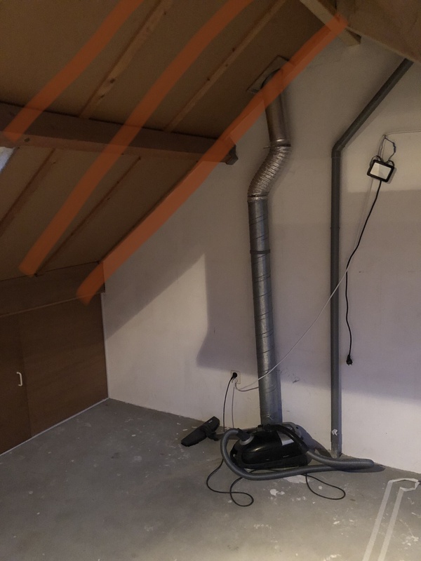

Beste forumleden, Ik ga een kleine badkamer met douche realiseren op de zolder van onze woning uit 1988. Ik heb veel gelezen over het na-isoleren en gebruik van folies op zolders. Ik ga echter niet na-isoleren en wil alleen weten of ik folie nodig heb en zo ja welke folie in een situatie van een natte ruimte op zolder. Mijn dak is als volgt opgebouwd (van binnen naar buiten): papieren laagje, spaanplaat, 7 cm EPS, zwart papieren laagje (teerpapier?, dakpannen). Ik ben van plan badkamer-gipsplaten te plaatsen tegen het schuine dak dmv rachelwerk. Moet ik een folie toepassen en zo ja welke folie?
Afbeeldingslocatie: https://tweakers.net/i/69oYOxg2ny3LBZoPSMCeHm4xFYQ=/x800/filters:strip_icc():strip_exif()/f/image/XWl7pFrbjSZbzBvFzcMZ7CBT.jpg?f=fotoalbum_large
Afbeeldingslocatie: https://tweakers.net/i/mE3bdDEudSgwWZV0TWx2nYPXGuU=/x800/filters:strip_icc():strip_exif()/f/image/nDZfy9hfK0S5APoilEqQ1fXy.jpg?f=fotoalbum_large

Op deze wijze ga je problemen bouwen .. water barriere sluit water op en je spaanplaat zal binnen korte tijd verpulveren. als je daar je gipsplaten aan hangt liggen die binnen x tijd beneden.
oftwel terug naar de tekentafel

Volgens mij kan dit prima. Ik zou een dampdichte folie aanbrengen en dan groene gipsplaten. Kan direct op het spaanplaat als dit vlak genoeg is. Anders dun rachel werk ertussen.

Ik denk dat ik een spouw zou maken die aan de binnenkant geventileerd is zodat er aan het dak niets veranderd. en dan een dampdichte laag aanbrengen om het vocht zoveel mogelijk in de badkamer te houden.

Dit is allemaal geen probleem, maar het volgende is sterk adviseerbaar;
1) voorzie het bestaande dakbeschot van een dampdichte folie gebruik geen dunne rommel, maar gebruik bijvoorbeeld een PE-folie van 0,20mm dik, Werk zorgvuldig zodat de folie volledig dicht blijft. sluit de folie met aandacht aan op de wanden en met name ook op het dakraam. Laat de folie waar overlappend minstens 25 cm overlappen en tape alle naden en gaatjes netjes af.
2) spijker over de aangebrachte folie rachels.
3) Schroef over de rachels dunne gipsplaat in hydro kwaliteit (9,5mm dikke groene platen).
4) afwerken naar keuze.

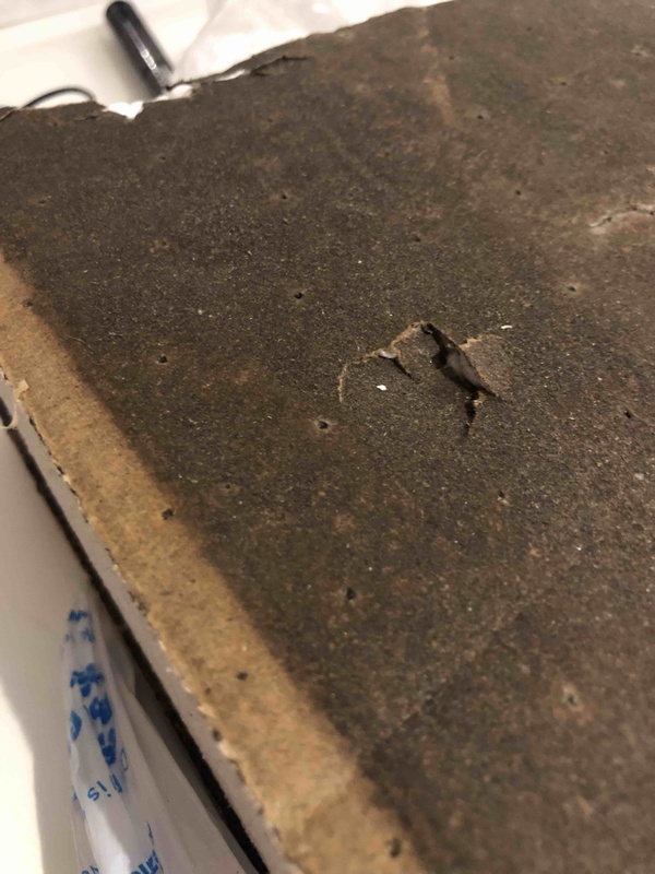

Ik heb nog eens goed naar het 'papier' gekeken dat aan de buitenzijde zit. Het is van origine niet zwart, (het kijkt zwart door het verweren) maar lichtbruin. Daarnaast is het geperforeerd. Ik verwacht dat de dampdichtheid naar buiten toe daarom wel meevalt. Ik neig daarom naar de oplossing van @Badderbeest .
Afbeeldingslocatie: https://tweakers.net/i/CXVd9J6XLb-CAGdAYcgOlIneggU=/x800/filters:strip_icc():strip_exif()/f/image/ylnkuxB3hDFTDK6mQHixUmdc.jpg?f=fotoalbum_large
