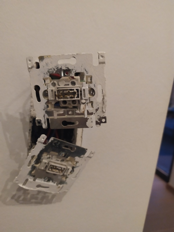

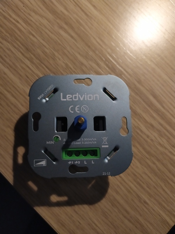

Wij hebben hier een woning van 20 jaar oud en al onze schakelaars zijn met twee schroeven vastgezet in de inbouwdozen.
Nu had ik vandaag een led dimmer besteld die ik in de plaats van een schakelaar wilde plaatsen.
Echter heeft deze geen schroefjes om vast te zetten en andere modellen blijkbaar ook niet.
Heeft iemand een idee hoe dit op te lossen is ?

ah volgens mij zie ik het, de inbouwdozen die je hebt zet je de schakelaar vast op de 4 punten?
dat zijn geen inbouwdozen maar centraaldozen.
dan moet je of andere inbouwdozen of ff handige Henk uithangen en aan beide kanten stripjes plaatsen van bijv, aluminium en ze daar op vastzetten.
[ Voor 65% gewijzigd door talin op 31-01-2023 18:31 ]
in this world there’s two kinds of people, my friend: Those with loaded guns and those who dig. You dig!
  • karine1
  • Laatst online: 09-10 16:16
Inderdaad, schakelaar zit met 4 punten vast.
Al onze schakelaars en stopcontacten en oudere dimmers zijn gemaakt voor het centraaldozensysteem.
Zal nog een beetje verder moeten zoeken want ze lijken toch te bestaan voor onze dozen.

Maak er maar 2 jaar van :) . Ik kan het niet helemaal zien maar als het de gaten op de hoeken zijn dan kan je toch ook gewoon een boortje pakken? Gaten in het midden van de rand, die dus een beetje rond lopen daarvan is vastzetten met 2 schroeven aan weerszijden van het plaatje normaal gesproken voldoende maar een andere dimmer kan natuurlijk ook
  • 205Gutmann
  • Laatst online: 19-10 20:48
Hetgeen jullie zoeken is schakelmateriaal met 'klauwen'.
Er zijn ook dimmers met klauwen van de grotere fabrikanten schakelmateriaal zoals Busch Jaeger.
In Nederland kom je dit vrijwel niet tegen, het gevaar van die klauwtjes is dat je de bekabeling kunt klemmen en daardoor beschadigen.
Je kunt ook overwegen om een pulsdrukker te plaatsen met daarachter een dimmodule zoals de Bikkel van Lumiko.
