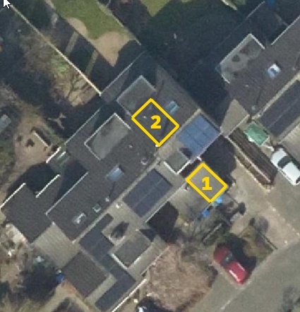

Voor mijn huis wil ik de bestaande installatie van 6 PV panelen uit 2014 uitbreiden met nog 8 extra panelen. Aan zowel voor- als achterkant van het huis heb ik ruimte voor 4 panelen.
Foto's
Afbeeldingslocatie: https://tweakers.net/i/frwZ8jzJGxUl9uDosh986XOsqHY=/full-fit-in/4920x3264/filters:max_bytes(3145728):no_upscale():strip_icc():fill(white):strip_exif()/f/image/do7RJ3l2kH3UGLccsc6F2SzQ.jpg?f=user_largeAfbeeldingslocatie: https://tweakers.net/i/a173pZ9f-LmJuzASD0EdqQKvvzY=/full-fit-in/4920x3264/filters:max_bytes(3145728):no_upscale():strip_icc():fill(white):strip_exif()/f/image/lrWYKngIvyTiSgsMyWXhBIuC.jpg?f=user_largeAfbeeldingslocatie: https://tweakers.net/i/iCkG4WNfdntZjSFdKOCu6gNnY48=/full-fit-in/4920x3264/filters:max_bytes(3145728):no_upscale():strip_icc():fill(white):strip_exif()/f/image/zMrtEoFSfMvz8xyR2OifNvi1.jpg?f=user_large
Dakhoek: 39 graden
Op de rechterfoto zie je een pijpje, maar die komt links van de panelen en de zon komt van rechts dus daar zal ik geen last van hebben. Dakdeel 1 is de middelste foto, dakdeel 2 is foto 3
Beschikbare (dak)ruimte
Aan beide kanten van het huis is ruimte voor 2 x 2 panelen. Totaal dus 8.
Schaduw
Geen schaduw aan de ZO kant, aan de NW kant vanaf ong 14:00 uur de zon
Jaarverbruik
Totaalverbruik 2300 kWh.
Huidige panelen uit 2014 leveren ong 1300-1400 kWh per jaar (6 x 240 wp = 1440 kwp)
Restverbruik dus ong 900 kWh / jaar
Huidige elektriciteitsaansluiting
1 x 25A, de meterkast is al voorbereid (want huidige panelen) en hoeft niet aangepast/uitgebreid
Budget en doel
Doel is veel opbrengst met oog op toekomstige vervanging auto en cv
Wie gaat het project uitvoeren
Installateur
Bijhouden van data
Niet erg belangrijk; ik volg de opbrengst via een bruto opbrengstmeter in de meterkast. Verdere apps zijn leuk maar niet doorslaggevend. Hooguit handig voor als er een verdenking is van een defect
Reeds verkregen offertes
Een offerte van http://desolaradviseur.nl/ voor €4600 voor 2 x 4 panelen á 410W met micro-omvormer, compleet geïnstalleerd. Prijs / wp = €1,40
Panelen: 8 x HT solar 410 Full Black
Omvormer: 2 x SUN2000G3-EU-230 Micro-omvormer (Deye)
15 jaar garantie op omvormer
Monitoring via app
Garantie bij evt faillisement wordt overgedragen
Opbrengst aan de ZO-kant zou ongeveer 1500 kWh/jaar zijn en aan de NW-kant 900
Regio
Zuidoost Friesland
Offerte klonk me goed in de oren. In eerste instantie wilde ik maar 4 panelen en heel veel PV boeren komen niet eens hun bed daarvoor uit, dus dit viel me mee. Adviseur is langsgeweest en oogde - hoewel heel jong - betrouwbaar en open.
Wat vinden we hiervan?

Beste P_Tingen,
Wij hebben ook een interessante offerte binnen van dit bedrijf. Ik zou graag met ze in zee gaan vanwege de lage prijs. Dezelfde setup als bij jou, met 2 panelen extra voor totaal 5800 euro.
Ik begreep dat ze gerelateerd zijn aan HT Solar Nederland.
Echter ik kan nergens ook maar één klantervaring of review vinden over ze....
Heb jij ondertussen nog contact of ervaring met ze gehad?

Ja, inmiddels liggen de panelen op het dak, 2 x 4 met micro inverter voor €4600. Geïnstalleerd door Kuyt uit Urk. Die huren ze dus kennelijk in om het te plaatsen. Communicatie ging op zich goed, al is het verwarrend dat ze met een andere bedrijfsnaam de telefoon opnemen, maar ze werken kennelijk met meerdere merknamen. Belofte van de adviseur dat ze binnen 6 weken zouden liggen leek eerst in gevaar te komen, al heel snel kreeg ik een telefoontje dat ze achterstand hadden opgelopen door het slechte weer. (welk slecht weer, dacht ik nog, het is amper winter geweest)
Maar later kreeg ik alsnog een mail dat het ging lukken binnen zes weken en dat is gelukt, want ze liggen hier sinds 14 maart en hebben al 130 kWh opgebracht :)
Maar, long story short, positieve ervaringen
