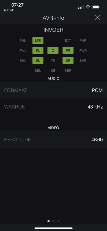

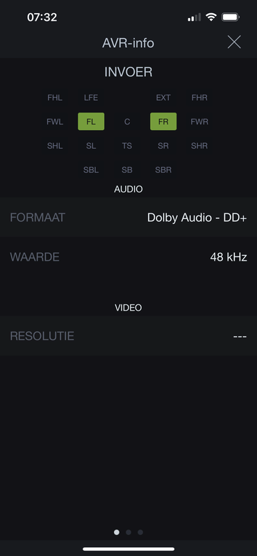

@CPM @FeaR
AVR data op de PS5 op de Twitch app met Direct en Auto (gele knop):
Afbeeldingslocatie: https://tweakers.net/i/fJIdO7ipPKlJyX14NiH8SoAwHMw=/x800/filters:strip_exif()/f/image/XPh79IXXFe9HGnuJBMw31nJV.png?f=fotoalbum_large
Afbeeldingslocatie: https://tweakers.net/i/_bXNIoG-BrSVZatsrdufIUebDG0=/x800/filters:strip_exif()/f/image/ygROx3tNusQi8iGvdzwmRDjb.png?f=fotoalbum_large
AVR data op de TV op de Twitch app met Direct en auto (klinkt veel meer surround dan op de PS5)
Afbeeldingslocatie: https://tweakers.net/i/hbHt9AnKoj9U1FMNXUO1hktS6-M=/x800/filters:strip_exif()/f/image/v8uhMjC5SLo2jVLWtVPEV0O0.png?f=fotoalbum_large
Afbeeldingslocatie: https://tweakers.net/i/O9wvNJU_V8FCByyIo-JXCM9y9cE=/x800/filters:strip_exif()/f/image/NEgcydHwwwye6ebbTArGZi4t.png?f=fotoalbum_large
@Ramon Ik kan idd beter de TV gebruiken nu, maar zoals @CPM zegt, straks zit ik een film te kijken of een spel te spelen met de verkeerde settings omdat mijn ‘eigen’ settings de native settings overruled. Het blijft vreemd dat hier een substantieel verschil in zit tussen de TV en de PS5. Deze setup is net nieuw, wil er uiteraard wel het uiterste uit halen.

Zoals de afbeeldingen aangeven krijg je 2.0 binnen. Te verwachten want YouTube is 2.0 stereo. De bron en de output zijn gelijk op de PS5 als op de TV. Echter bij de TV onder uitgang zie je echter dat alle speakers aan worden gestuurd, oftewel je gebruikt via de TV input een upscalende functie van de Denon en via de Playstation 5 niet.
Ik snap de verwarring niet...
  • Youtube is 2.0 stereo
  • Youtube via de Playstation wordt weergegeven zoals de bron bedoelt is: 2.0
  • Youtube via de TV wordt weergegeven zoals de bron bedoelt is: 2.0, echter doet de receiver een upmix naar 5.1
Dat laatste is duidelijk te zien in de screenshots: 2.0 komt binnen en 5.1 gaat er uit. Playstation kan je helaas niet afgaan op wat de receiver binnen krijgt.

Je wilt geen 2.0 stereo (als is de bron dat qua tracks wel), jij wilt geluid uit alle speakers.
Mijns inziens staat de Playstation correct ingesteld. Als jij een stereobron in meer dan stereo wilt luisteren zal dat altijd een eigen setting zijn. Wil je de PS5 hetzelfde als de TV? PS5 instellen op "Dolby Digital" en 2.0 dan met kijken van Youtube of andere stereo bronnen ook de upscaler aanzetten zoals bij de TV. Nadeel is dat je de PS5 dan beperkt in de bandbreedte van het geluid aangezien LPCM uncompressed is.

Wat ik persoonlijk ff moet snappen is dat de settings van de PS5 dus anders zijn dan de TV ondanks dat de TV op passthrough staat en de PS5 op LPCM.
De settings van de TV en de PS5 zijn gelijk: stereo uitsturen bij Youtube. Echter gebruik je op de Denon bij de TV input een upmixer om van 2.0 naar 5.1 te gaan. Daar zit het verschil. Probleem ligt hem in de output van de Playstation. De TV stuurt gewoon 2.0 uit de receiver herkent dat en daarom is de optie om "DDSurr" te activeren om van 2.0 naar 5.1 te gaan. De Playstation stuurt ook slechts 2.0 uit maar laat de receiver wel denken dat dit 5.1 is, vandaar is er geen optie om te upscalen. De receiver denkt namelijk al dat er 5.1 binnen komt. Playstation naar Dolby Digital of LPCM met twee kanalen instellen zou de output wel naar 2.0 moeten krijgen zodat je dan de optie voor de upscaler hebt.
Wel een berg werk om pseudo surround te krijgen op de Playstation. Veel werk om iets te laten klinken zoals het niet hoort en inderdaad met games of films telkens terug qua instellingen.
..liefst alles op 'direct/straight' en de versterker lekker zelf alles laten doen. 8)7
Nee, want direct speelt af zoals het bedoelt is. Fout voor jou want jij wilt een stereobron in surround ;)
[ Voor 5% gewijzigd door FeaR op 31-01-2023 08:50 ]
FeaR schreef op dinsdag 31 januari 2023 @ 08:50:
Duidelijk verhaal! thanks. Je zou dus kunnen stellen dat dat eigenlijk door de settings van de PS5 komt. Denk je dat het waard is om de PS5 settings naar "TV" te zetten, zodat hij alles over laat aan de output device - in dit geval de Denon?
Mooi zou zijn als de Denon z'n werk doet bij de PS5 precies zoals hij dat op de TV doet. 2.0/stereo upscalen naar (matige) surround en voor de rest alle andere signalen afspeelt zoals de native app/game dat wil? Of is het hoe dan ook kiezen of delen (lees: handmatig switchen) zoals jij al benoemd hierboven. De verwarring is bij mij ontstaan omdat ik dacht dat LPCM altijd resulteerde in 'laat de versterker alles maar doen'.
True! Het klinkt zeker niet fantastisch, maar toch iets fijner dan stereo imho. :+
