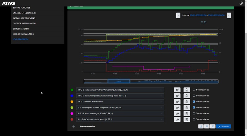

Sinds kort werd er een nieuwe Atag ketel geïnstalleerd, samen met een thermostaat met "one zone".
Ik merk dat het opwarmen van mijn huis veel trager gaat dan vroeger (vroeger in een half uur opgewarmd, nu 2 a 3 uur). De installateur heeft eigenlijk geen idee meer hoe het komt en zegt dat het aan de radiatoren ligt.
ketel is van het type i32EZC.
Door de software kan ik alle temperaturen opvolgen.
Afbeeldingslocatie: https://tweakers.net/i/IW2JrjEGDEmAU6Sj9fxFJMaDwFc=/800x/filters:strip_icc():strip_exif()/f/image/xuVcwFEO9t8OLKQ47tE8U1Bz.jpg?f=fotoalbum_large
Ik zie idd altijd een verschil van 20 graden tussen vertrek en retour. Dat lijkt me dus correct te zijn. Soms stuikt de temperatuur van vertrek echter in elkaar. Op dat moment verandert de status van de ketel. Ik kan wel nergens vinden wat de status van die ketel betekent. Heeft iemand daar een lijstje van? Zijn dat momenten dat hij plots voor warm water moet zorgen? (er wordt geen warm water verbruikt op deze momenten).
Iemand die mij kan uitleggen waarom de oude ketel de boel veel sneller warm stookte dan mijn nieuwe?
De ketel lijkt mij meer dan zwaar genoeg aangezien hij nooit zijn volle vermogen bereikt. (ik veronderstel dat dit enkele gebeurt als er veel warm sanitair water gevraagd wordt.)

Ketel staat ingesteld op 85°C in een poging om het sneller warm te krijgen. Zoals je ziet op de grafiek duurt het al 40 minuten voor die temperatuur bereikt is. Hij laat ze maar heel langzaam stijgen.
Zijn daar instellingen voor? Ik kan ze niet vinden in elk geval

De ketel zal het verschil tussen aanvoer en retour begrenzen tot ~20°C, om de warmtewisselaar niet te hard te belasten. Als je hiervoor een erg antieke ketel had, stookte die mss meteen op vol vermogen (en zat die nog veel harder te pendelen dan nu).
Wat kan helpen is waterzijdig inregelen (zoveel mogelijk open, maar de radiator met hoogste retour wat knijpen, om zo de warmte gelijkmatig in alle radiatoren te krijgen); en spelen met de instelling van je pomp (harder pompen zal je een hogere retour geven, je radiatoren kunnen wat hoger vermogen afgeven en je ketel kan voor dezelfde deltaT meer vermogen in het water stoppen). Ook je radiatoren boosten (ventilatoren, vervangen door model met meer vermogen) zal helpen.
O ja, de radiatoren in de ruimte waar de thermostaat hangt, staan die volledig open? Die hebben geen thermostatische kranen toch (indien wel, die staan toch op maximum)?
En is er goed ontlucht na vervangen van de ketel, je kan nog een paar weken lang lucht blijven krijgen overal.

Je kan de stooklijn instellen in het servicemenu op de ketel. Wellicht moet je deze bijstellen als je echt water van 85 graden nodig hebt.
Ik ben overigens wel benieuwd hoe de rest van de installatie er uit ziet, 85 graden is onwaarschijnlijk hoog. Of woon je in een groot en nauwelijks geïsoleerd huis met een paar kleine ouderwetse radiatoren?
