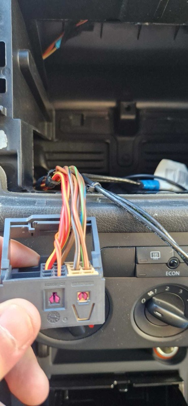

Afbeeldingslocatie: https://tweakers.net/i/1vn34jOen_Ay8usdy1ztIQV5QW0=/x800/filters:strip_icc():strip_exif()/f/image/3yFGQ0ekx6bJ9dEnz2UmaMHR.jpg?f=fotoalbum_large
Afbeeldingslocatie: https://tweakers.net/i/NeCXZ-woonw_wCjd6ECAv_QE8cc=/x800/filters:strip_icc():strip_exif()/f/image/TQZ26jf2kPz2xnWjV0nmdrkw.jpg?f=fotoalbum_large
Deze zijn vanuit de auto. Er zat oorspronkelijk een RNS300 in, https://pinoutguide.com/C...03-2010_RNS3_pinout.shtml dit was de pinout die ik voor waarheid nam daarin. op pinout 13 daar zie ik iets ovder S connector (is dat de ACC 12v.?) want nu lijk ik alleen de SAFE anti teft en 12V continious te hebben (dat zou dan geel zijn)?
Nog even een hakketakke iso weergave van de kabel die ik had besteld (oorspronkelijk zaten geel/rood en zwart omgewisseld, maar dat zag ik op tijd dus gelukkig geen zekering gesprongen) maar deze lijken dus in de pinout van de SAFE anti theft system te zitten ipv de 12V (ik heb ze ook in de 12V gehad, leek allebei hetzelfde te doen, (c.q. op de zelfde momenten wel 12V erop, zal met de centrale vergrendeling te maken hebben? )
Er loopt ook nog een blauwe kabel heen en weer, maar op de quadlock is ie "loos" dus niet getekend.
Afbeeldingslocatie: https://tweakers.net/i/oy-8SenyGRCelkfinB7NWMSBaZ4=/full-fit-in/4000x4000/filters:no_upscale():fill(white):strip_exif()/f/image/M2NUB2dbPhFvKecyDcPbLwZO.png?f=user_large

Ik denk dat je dan inderdaad even na wil meten op pinnen 12 (MASSA, voor ISO zwart), 13 (ACC, S pin, ofwel rood voor ISO), en 15 (12V+, geel voor ISO).

Dank je, ik zal zo even na de dagslavernering de auto induiken met de meter om de "auto" quadlock na te meten. Uit je verhaal lijk ik te leven dat ACC + GND zou de radio uit moeten blijven, maar als ACC+rood en GND aangesloten zijn wel aan zou moeten gaan? Bedankt voor de info dusver.
