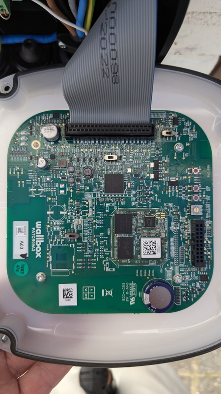

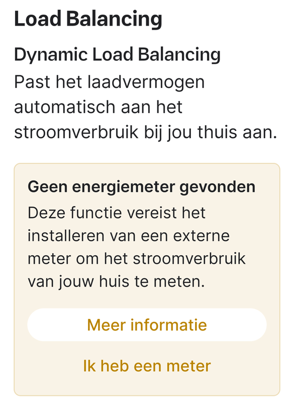

Hai,
Ik heb een Wallbox max maar kan de load balancing niet aan zetten in de app?
Geeft onderstaande melding.
Heb ook bekeken of alles goed staat op de printplaat.
Heeft iemand nog een tip om dit werkend te krijgen?
Er zit een P1 meter van Wallbox in de meterkast. WALL-MTR-P1PORT.

  • Simon Benard
  • Registratie: Oktober 2024
  • Laatst online: 28-10-2024
Ik heb gereageerd met een report maar zie deze niet, dus nu nog maar een keer, in het kort. (ik ben nieuw)
Ik had ook problemen met de Wallbox Plus, Solar charging stopte vanzelf terwijl volgens de energie meter voldoende energie beschikbaar was.
Dit opgelost door de RS 485 schakelaar in de T stand te zetten
Daarna kreeg ik meldingen dat de auto geen energie meer nodig had en het laadproces was gestopt.
Dit uiteindelijk opgelost door de 4x0,8 kabel naar de Wallbox te vervangen door een CAT6 kabel en 3 adres van verschillende paren gebruikt.
Staat allemaal wel ergens in handleidingen maar had het niet goed gelezen.
Nu al een week probleemloos laden, ook op alleen zonne energie!! :)

  • ArieHsg
  • Registratie: Augustus 2025
  • Laatst online: 20-09-2025
Niet de load balancing maar naar aanleiding van mijn eerdere vraag over het niet willen laden...
In mijn geval bleek het geen software probleem maar een relatief simpel hardware probleem: een slechte verbinding in de WallBox. Na het bericht van WallBox dat de Molex kabel vervangen moest worden ben ik wat verder gaan zoeken. Het blijkt de flexibele flatcable (40 draads) te zijn die de verbinding vormt tussen twee printplaten in de Wallbox. Na loshalen en opnieuw aandrukken lijkt het probleem verholpen.
Vanuit Wallbox Spanje is een nieuwe flatkabel opgestuurd die in tegenstelling tot de bestaande kabel "latching" (vastklikkende) connectors heeft. Kabel is inmiddels vervangen (door via WallBox geregelde monteur). Aangezien deze monteur die dag op 7 adressen de kabeltjes moest vervangen lijkt het een vaker voorkomend probleem bij de wat oudere WallBox (mijne is van okt 2022). Al met al lang geduurd maar toch keurig opgelost door Wallbox.
  • peterpannekoek
  • Registratie: Mei 2025
  • Laatst online: 02-11 19:21
hkocken schreef op zondag 24 augustus 2025 @ 13:45:
Heb dezelfde problemen gehad met de storing dat auto geen energie nodig had terwijl deze leeg was. Mijn oplossing is geweest om echt één getwist paar te gebruiken voor de + en - aansluiting, dus geen dubbele getwiste bedrading toepassen. Hiermee was bij mij na eindeloos zoeken het probleem verholpen!
Hoop dat dit bij jullie ook gaat lukken.
@hkocken
Kan je mischien hier wat meer info over geven?
Ik heb namelijk hetzelfde probleem
Gebeurd alleen met solar charging zowel Eco als full green.
Ik heb een cat6 S/FTP (lengte maximaal 6 meter)
Als volgt aangesloten op energiemeter en wallbox
Ground groen en groenwit
D+ oranje en Oranje Wit
D- bruin en bruin wit
Aansluiting 1x 40A
EM112 energiemeter
Wallbox pulsar max.
Krijg de volgende melding
Opladen op standby
Uw auto heeft geen energie nodig.
  • Tvdl2000
  • Laatst online: 13:22
peterpannekoek schreef op dinsdag 25 augustus 2026 @ 20:49:
@hkocken
Aansluiting 1x 40A
EM112 energiemeter
Wallbox pulsar max.
Opladen op standby
dat is dus 1 aderpaartjes per klem. en het moet 1 aderpaar vor beide klemmen zijn.
dus oranje (bijvoorbeeld op de D+ laten en de oranje-wit op de D- doen en dan die bruine aderpaar loos laten)
[ Voor 8% gewijzigd door Tvdl2000 op 28-08-2026 22:27 ]
  • peterpannekoek
Ik kan jullie meedelen dat dit inderdaad het probleem heeft opgelost.
Bedankt
  • K van k
  • Registratie: Juli 2022
  • Laatst online: 15-11 20:15
K van k
18x 400 wp oost-west
Hier sinds 2 jaar wallbox plus.
1 jaar altijd laden, tot er een update kwam in april of mei ergens, echt van alles geprobeerd.
Auto heeft geen energie nodig.
  • somfing
  • Registratie: Maart 2018
  • Laatst online: 12-11 22:38
Ik heb hetzelfde probleem gehad jaren probleemloos geladen en ineens had de auto geen energie meer nodig. Het probleem bij mij was de CP pin. Of intern in de stekker of hij lag te diep terug.
Wanneer ik de stekker omhoog kantelde tijdens het insteken begon hij wel te laden. Ik heb de stekker open proberen te schroeven maar dat lukte niet goed. Ik heb de kabel iets omhoog geforceerd in de stekker en weer vastgeschroefd. Sindsdien laat hij alweer een half jaar.
Het is natuurlijk wachten tot er weer een los contact is op de CP pin.
  • buthead
  • Laatst online: 20:04
Hier een Wallbox pro 7m kabel.
load balancing werkt niet of moet deze paar keer aan uit zetten.
in zomer op solar only werkt perfect.
Nu op elek van net “wachten op energie”
Wat hadden jullie exact gedaan hier is deze geïnstalleerd door een firma.
