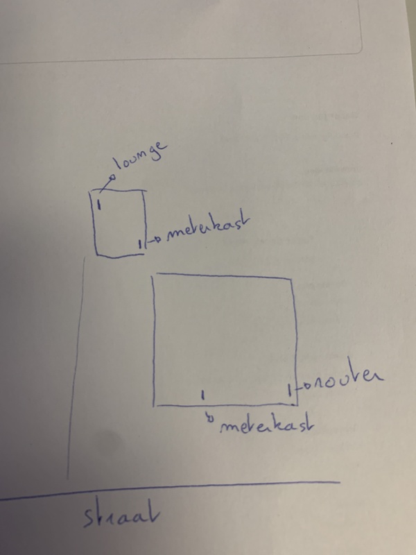

Goeiemiddag!
Ik zit thuis met een wifi probleem.
De wifi zou uitgebreid moeten worden naar de garage/ lounge. Deze heeft een aparte meterkast. De router van Telenet staat in huis maar op de verst mogelijke afstand van de garage (+- 20m).
Ik heb al geprobeerd met een wifi- versterker maar dit verslecht alleen maar de wifi in huis en reikt maar tot aan de deur van de garage.
Is een powerline een optie? Geen idee of dit lukt met de aparte meterkast.
Een netwerkkabel trekken ligt nogal moeilijk, aangezien ik dan de oprit zou moeten openbreken.
Afbeelding in bijlage om te verduidelijken.
Bedankt al! :P
Mvg Bernd

Powerline is niet bedoeld om over een andere groep te gaan (kost veel performance).
Heeft de garage ook een eigen aansluiting of is deze nog aangesloten ergens op het huis?
Als een kabel echt geen optie is, overweeg dan een zender voor buiten d.m.v. richtantennes.

Die zijn wel goed aan de prijs. Zou dan eerder kijken naar een Ubiquiti Nanostation. Of gewoon 2x outdoor access point (UAP-AC M).
Hoe groot probleem is dat graven eigenlijk? Dat zou mijn eerste keuze zijn. Paar tegels eruit wippen, met een handschepje een smal geultje graven, kabel erin, dichtgooien, aanstampen en tegel er weer in. Betrouwbaar, snel, goedkoop en scheelt weer 2 apparaten die altijd aan staan. Heb zelf UTP liggen maar zou nu ook naar glas kijken. Of misschien wel beide.
En heb je geen kruipruimte? Dat zou een stuk schelen.

Als je binnen een kabel van de router naar de andere hoek van het huis trekt. Naar het dichtste punt bij de garage. En daar dan een access point op die kabel aansluit?
Eventueel aangevuld met een versterker in de garage.
En anders inderdaad toch graven...

Graven is in principe wel mogelijk, alleen komt mijn internetkabel binnen in huis waar de router staat. Dus dan zou ik ongeveer 25m moeten graven tot aan de garage. Zou wel mogelijk zijn zonder een deel van het terras te moeten uitgraven maar dan is het nog iets verder :P
Dan uiteindelijk aansluiten op een extra router?
Een acces point zou ook mogelijk zijn, denk ik. Enig idee hoever het bereik is van een acces point?
Na alles gelezen te hebben is graven waarschijnlijk de beste optie. Binnenkort dus achter een schop gaan :P
