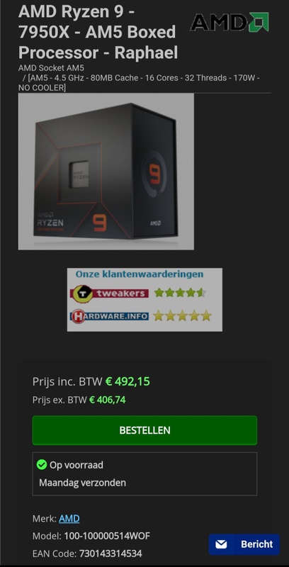

1ProcessorsAMD Ryzen 9 7950X Boxed€ 619,-€ 619,-

Eerst moet je eens afvragen. Hoe gaan de 16 cores / 32 threads jou helpen?
  • Niet met compilen. Meestal 4 cores.
  • Niet met gamen. Meestal 6 cores en soms 8 cores
  • Niet met de meeste Adobe foto software -> 8 cores
  • Niet met VM servers. Op een 6 core CPU van 2 generaties terug staat een CPU al vrijwel niets te doen.
Enkel rendering bij videobewerking of blender zie ik de meerwaarde. Als je dat voornamelijk bezighoudt is het een zinnige investering.
Mocht je gaan voor de 5950x. Pak een ander moederbord met meer VRM:

als je een upgrade path zoekt kun je beter nu voor een 7700x gaan en over 2 jaar een 9900x ipv nu een 7950x.

@Djarune Wat betreft de core counts zit ik daarom zelf ook te twijfelen tussen een 7700x en 7900x.

Moderne CPU's overclocken zichzelf al bij normaal gebruik dus geheel onbelangrijk zijn de VRM's niet. Maar... tenzij je het allergoedkoopste bordje haalt zit dat eigenlijk altijd wel goed. De high-end moederborden zullen zeker betere VRM's hebben, maar die VRM's zijn zelfs voor extreme overclocking vaak zware overkill.
Gezien het stroomverbruik zou ik er eerder voor kiezen om de CPU iets te onderclocken aangezien de laatste paar extra procenten heel veel extra stroomverbruik met zich meebrengen: YouTube: 95°C is Now Normal: AMD Ryzen 9 7950X CPU Review & Benchmarks
Als we kijken naar performance per watt dan is de 7950X significant minder zuinig dan de 5950X met de standaard configuratie.

Uh... Hardwarewebwinkel bezorgt een 7950x voor net onder de 500 euro? Ik heb hem direct besteld hahaha. 200 euro onder MSRP, maar 80 euro duurder dan de 7900x..Afbeeldingslocatie: https://tweakers.net/i/ouTb-e6AObWowiGAdr4uegMVR88=/x800/filters:strip_icc():strip_exif()/f/image/5dZwcOsVfnCfLConIPCwACAc.jpg?f=fotoalbum_large
Edit: mijn geld is teruggestort en ze hebben excuses aangeboden. :'( (niet compleet onverwachts natuurlijk hahaha :*) )
[ Voor 64% gewijzigd door Phya op 05-02-2023 00:09 ]

Helaas wordt het niet de 7950x, Hardwarewebwinkel heeft het geld terug gestort en excuses aangeboden, was te verwachten. :D
Jammer, maar desondanks is de hele 7000 serie gemaakt om te overclocken tot de 95 graden celsius en betere koeling betekend dat hij verder kan overclocken :)
