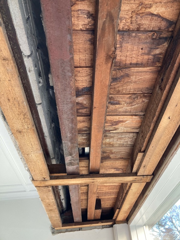

Wij wonen in een jaren 30 huis, waar het plafond van de erker nog niet geisoleerd was.
Er ligt een zinken bak op het dak aan de buitenzijde, dus met een luchtspouw 2cm en pir platen kan ik het grootste gedeelte van het dak goed isoleren.
Ik stuitte wel op een ander probleem namelijk een ruimte onder de spouwloodslab en twee stalen h-profielen zowel onder de binnen als de buitenmuur. Hoe kan ik dit het beste isoleren?
Volspuiten met pur of volstoppen met steenwol en dan tussen de H-profielen dichtzetten met pir-plaat?
Ik wil ook voorkomen dat de stalen-profielen kunnen rotten, wat te doen?
Afbeeldingslocatie: https://tweakers.net/i/R_DlFD3gSulxTK_NyITVMS963SA=/x800/filters:strip_icc():strip_exif()/f/image/MDR3YEFVwgdTtqdRsMPWktha.jpg?f=fotoalbum_large
Afbeeldingslocatie: https://tweakers.net/i/BDzDvxjAzyTvo5LZWaRRhdofvwA=/x800/filters:strip_icc():strip_exif()/f/image/HiGG9qezkXrTUVy34B5jc5Dy.jpg?f=fotoalbum_large

Wat kinderachtig.. godverdomme
Ik zit zelf niet in de bouw, dus ik ken alle regels niet (mijn vader wel) en toen wij bezig waren: Douweegbertje in "[DIY] Het klussende Tweaker Q, A & showcase topic - Deel 6" hebben we er brandwerende platen op gemaakt.
Volgens mij (again, ik ben geen expert) is dat _verplicht_
Dat je het daarna volgooit met isolatie is dan denk ik geen probleem.
