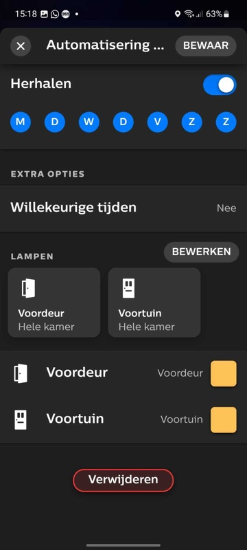

Hallo,
Ik wil graag met een automatisering instellen dat mijn lichten in de voortuin aangaan vanaf schemering tot 23:00 uur en dan met mijn nieuwe outdoor motion sensor instellen dat na 23:00 uur de lampen van de voortuin aangaan op beweging voor 5 of 10 minuten, maar ik krijg dit niet ingesteld, Als ik dit zo beide instel gaat voor 23:00 uur de lampen na een paar minuten uit alsof alleen de bewegings sensor instellingen erop staan.
Ik hoop dat iemand me kan en wil helpen?! groet, Niels

Hi, dank je wel voor je reactie, wat ik doe is gewoon in de HUE app een automatisering aanmaken voor voortuin verlichting;
Afbeeldingslocatie: https://tweakers.net/i/FZMxpJNJh0RdXkUtBoGkJACb89A=/x800/filters:strip_icc():strip_exif()/f/image/DdUn4lYlZgIaJlY1dbhdwGa2.jpg?f=fotoalbum_large
Afbeeldingslocatie: https://tweakers.net/i/ufBeVwgi7fve5XMDPXGCViOiu28=/x800/filters:strip_icc():strip_exif()/f/image/FpHdYHmL3AXfDzGt7XEOATht.jpg?f=fotoalbum_large
en dan wil ik dat als het 23:00 uur geweest is, de lichten aangaan na bewegingsdetectie;
Afbeeldingslocatie: https://tweakers.net/i/EUqyu8p8ylw8B5tMNOdqC9Fs-LI=/x800/filters:strip_icc():strip_exif()/f/image/TO49DEjeGOEg6sISndJAV33E.jpg?f=fotoalbum_large
Afbeeldingslocatie: https://tweakers.net/i/Edu_7XyAKNH0183xFDnIQVO2wqw=/x800/filters:strip_icc():strip_exif()/f/image/H8Liu27IBlMvSsBIxwP3ic9Y.jpg?f=fotoalbum_large
Afbeeldingslocatie: https://tweakers.net/i/wtwchGxcr5AC1wPz0GVe6UmbHPc=/x800/filters:strip_icc():strip_exif()/f/image/ZMlni71wHXaQtSkIbtYBojdd.jpg?f=fotoalbum_large
Maar wat er nu dus gebeurt is dat de lampen ook tussen zonsondergang en 23:00 na de ingestelde tijd uit gaan als er geen beweging in de tuin is...
Ik hoop dat iemand me kan helpen

Het is die na 5 min actie die verteld dat je lampen uit moeten. Daar moet je eigenlijk terug naar de staat van de lamp voordat de beweging gedetecteerd werd. Ik weet alleen niet of die optie daar beschikbaar is.

Ik denk het ook. Je stelt een automatisering in die tussen 08:00 en 23:02 op zoek gaat naar beweging, (laatste screenshot) en bij het uitblijven van beweging gaat de verlichting na 5 minuten uit.
Je zou ook die automatisering eerder kunnen stoppen denk ik.

Inderdaad tot 23:00 kiezen voor "terugkeren naar vorige status" ipv uitzetten zoals het nu in je sensor staat. Nu geef je de sensor opdracht om ook tot 23:00 de lampen uit te zetten na beweging.Afbeeldingslocatie: https://tweakers.net/i/CkQWF2z_MjsnQXXhOzkFFzPszzA=/800x/filters:strip_exif()/f/image/zuFZjxlNGdFVjmZsCHyzc4j5.png?f=fotoalbum_large
Nu gaan je lampen aan bij zonsondergang, zodra de sensor beweging krijgt zet ie ze uit na 5 minuten > dat is nu de opdracht. Doet ie keurig ;)

super, dank jullie wel de instellingen zijn nu gedaan, ik ben heel benieuwd wat er gaat gebeuren straks, ik houd julie op de hoogte!
  • NielsvY
  • Registratie: Januari 2023
  • Laatst online: 27-03-2023
Het werkt! Dank jullie wel!
