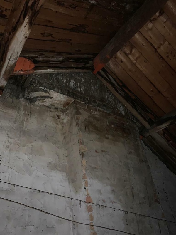

  • Vicsnikker
  • Registratie: Januari 2023
  • Laatst online: 28-04-2023
pentaw1nz schreef op zaterdag 28 januari 2023 @ 23:27:
Dan heb ik het inderdaad verkeerd begrepen, dacht dat het puur om een ruimte boven het appartement in kwestie ging.
In ieder geval zeggen een paar foto's soms ook meer dan zo'n lap tekst. Ik zag een keurig net appartement voor me met een berging waar de VVE zorg moet dragen waarin lekkage was gevonden, die dus ook door die VVE moet worden opgelost.
Niet de meest duidelijke foto's, maar dit is wat je ziet op de zolder (eerste 2) en in het appartement zelf (laatste). De lekkage in het appartement zit recht onder de plek op de zolder, maar zoals gezegd kon de loodgieter geen 'oorzakelijk verband' aantonen.
Afbeeldingslocatie: https://tweakers.net/i/CLUPtD6ZoUrs-Bl3c97C79veNF4=/x800/filters:strip_icc():strip_exif()/f/image/nD5yBsnSFwOn8p7E71rqS5sa.jpg?f=fotoalbum_large
Afbeeldingslocatie: https://tweakers.net/i/VzlPrt9qqvuROHWzXf7CA9HkgwU=/x800/filters:strip_icc():strip_exif()/f/image/EhYE07DsJmO94C6sahwRSNO0.jpg?f=fotoalbum_large
Afbeeldingslocatie: https://tweakers.net/i/kxpsGCbZq7M6oJup9LUEsPGjyxU=/800x/filters:strip_icc():strip_exif()/f/image/HrSLpaTpsm4uJlsESU9EtQop.jpg?f=fotoalbum_large
  • To_Tall
  • Laatst online: 08:11
Dat is een redelijke WTF. Er zijn balken volledig dor. En momenteel nog nat. Dat is een behoorlijke kosten post om te repareren.
Alsnog deze ruimte zo zie en ik zou met een vocht meter langs lopen. En vocht gehalte is te hoog zou ik weg lopen van de aankoop.
De vocht plekken komen zeker van de zolder. Enige oplossing is de zolder te renoveren.
De vraag is heeft de VVE dit in kas? Zo niet zal er op elke bewoner een bedrag gevraagd gaan worden om de kosten te kunnen dekken. Kan niemand dit zal de VVE verder moeten sparen.
Met andere woorden. De woning is momenteel on verkoopbaar. Pas als de schade hersteld is en er geen lekkages meer zijn. Kan opnieuw beginnen worden met het verkopen van de woning.

  • CirclDigital
  • Registratie: November 2021
  • Laatst online: 24-04-2023
Vicsnikker schreef op zondag 29 januari 2023 @ 11:47:
Verkoper is inderdaad een woningcorporatie, waarbij de 'onderhoudstak' en de koop- en verkooptak een aantal jaar geleden administratief zijn gescheiden. Verkoper bezit een groot deel van de woningen in de VvE.
Waarom dan eerst zo'n onzinnige lap tekst om te verbergen dat jij zgn de koper zou zijn?
Was gewoon gelijk met die foto's gekomen....
En als je dan niet de juridische kant op wil (je zal in mijn optiek wel moeten) wat dan?

CirclDigital -
Ik wilde (wil) voorkomen dat het over mij gaat en ben vooral benieuwd naar hoe bijvoorbeeld jij naar de casus kijkt. Het was inderdaad handiger geweest om eerder de foto's te delen. Ik zal ze toevoegen aan de startpost.
Ik hoop natuurlijk dat ik het met Verkoper kan bespreken, maar het lijkt nu inderdaad toch op iets juridisch uit te komen.
Wat ik persoonlijk niet sterk vind van Verkoper is dat zij zegt dat ik maar een bouwkundige keuring had moeten doen.
Ik geef dan aan dat een bouwkundige keuring bij een appartement vaak draait om een visuele inspectie van het appartementsrecht zelf en niet om de gemeenschappelijke ruimtes. Dus dat ik zelfs bij een bouwkundige keuring, niet had kunnen weten van de lekkagerisico's in het appartement.
Als ik vervolgens vraag waarom zij dit niet aan mij hebben medegedeeld, dan zeggen zij: het is de VvE en dat is niet de verantwoordelijkheid van eigenaar.
Met andere woorden: er is volgens mij een gebrek in de vorm van een groot lekkage risico in de woning. Verkoper zegt dat het verkennen van de zolder tot de onderzoeksplicht van Koper behoorde. Maar Verkoper geeft ook aan dat het niet tot haar eigen mededelingsplicht behoorde. Dat komt niet heel sterk over.
Dan heb ik het nog niet over de vermeldingen van het platte dak, het recente witten van het plafond en de uitlatingen over de onderhoudsgaranties in de VvE. Maar goed, Verkoper heeft dus ook argumenten die je terug kunt lezen in de voorgaande posts.

CirclDigital schreef op zondag 29 januari 2023 @ 11:15:
Precies... als dit niet (aantoonbaar) zo was op het moment van ondertekening dan snap ik de huidige situatie helemaal.
Opknapwoning vindt ik nog te fraai geformuleerd.... geen bouwkundige keuring uit laten voeren is natuurlijk ook niet slim.
Er is gekeurd, alleen niet duur betaald met een meestal natte-vinger-rapport. Koper heeft zelfs een aannemer op de zolder laten kijken om even achter de verse latex op het plafond te kunnen kijken. Dat Koper dit ontdekte, komt omdat hij zijn onderzoeksplicht toch wel serieus heeft genomen. Uit de TS maak ik op dat de VvE dit zelfs als "zonder toestemming" heeft bestempeld. Koper had dit eigenlijk niet mogen zien, is mijn indruk.
Dat dak is echt slecht. Ben geen specialist, maar ik zou me ernstig zorgen maken als onze dakconstructie uit 1937 er zo uit zag.

Met alle toezeggingen ga je als koper niet zomaar onder de koop uitkomen.
Blijkbaar zal het appartement zonder schade geleverd worden. Is ook een kleine reparatie.
En omdat het een grote VVE betreft zal materiële schade voor koper erg beperkt zijn. Zoveel kost het herstellen van een enkel dak ook weer niet. Verkoper zou zelfs koper ook nog voor dit deel schadeloos kunnen stellen.
Meer zorgen zou ik me maken over de energiekosten horend bij zo'n doorwaaidak ;w

Rukapul schreef op zondag 29 januari 2023 @ 18:32:
Rakupul -
Waarom denk je dat het een kleine reparatie is?
Ik ben nu nog onder de veronderstelling dat de lekkageplek direct samenhangt met de situatie op de zolder. Als dat zo is, dan verwacht ik dat lekkagevrij maken lang kan duren. Als het toch een incidentele lekkage is die niets met de zolder te maken heeft, dan zou het mee kunnen vallen.
Wat denk jij?

ik heb een beetje een gekleurde bril maar dit kan eigenlijk geen grote lekkage zijn. dan lag dat plafond allang op de grond. die kunnen namelijk niet heel goed tegen veel en lang water ik gok op het loodwerk naast de schoorsteen. en de huidige schade in het appartement is slechts een vlek in het plafond.

Dat zou kunnen. Het plafond is wel recentelijk gewit, heb je dat meegenomen in je overweging?
Ik overweeg om de Verkoper in gebreke te stellen, met 8 dagen om de lekkage op te lossen en een compensatie voor de toestand van de zolder. Ik koop naast het appartementsrecht ook een aandeel in de VvE en ik heb eigenlijk niet echt iets te verliezen geloof ik. Verkoper doet natuurlijk veel beloftes, maar ik krijg in principe gewoon niet de woning bij de overdracht conform afspraak.

Dat dak wordt gerepareerd door de VVE of die nu de reparatie nu doen of straks maakt helemaal niets uit voor je. Het gaat immers gewoon uit de middelen van de VVE. als het eerst is gedaan zijn die middelen dus lager op het moment van overdracht en anders maak jij van die middelen gebruik. alleen als ze geen middelen hebben zal je mee moeten betalen in het 2e geval. daarom is voor de aankoop onderzoeken of de VVE gezond is ook zo belangrijk.

De VvE zelf is gezond. Er wordt ongeveer 160k betaald door de leden per jaar. 90k gaat naar planmatig onderhoud. Er staat 40k op de balans begin dit jaar. Dat kon ik lezen in de documentatie.
Voor mij maakt het wel uit wanneer het wordt opgelost. Ik had graag willen verbouwen, maar dat wordt lastiger zolang er water door het plafond lekt. Dan heb ik het nog niet over de dubbele lasten, gas water licht. Gevolgschade dus. Ik weet alleen niet of dat juridisch een beetje hout snijdt.
Maar mijns inziens gaat het erom dat Verkoper niet voldoet aan de omschrijving in de koopovereenkomst. Er zou een woning worden geleverd zoals te zien was tijdens de bezichtiging, dus zonder lekkages en verhoogde risico's op lekkages door een verwaarloosde zolder. De koopovereenkomst bevat ook een bepaling die noemt dat het gaat om een woning waarbij er goed zorg wordt gedragen voor de gemeenschappelijke ruimtes, dus even plat gezegd zonder gekke schimmeltoestanden en lekkages op de zolder.
Ik overweeg nu om Verkoper gewoon in gebreke te stellen, ik geloof niet dat ik iets te verliezen heb.

Witten verbetert een (gips)plafond niet. Het kleurt het alleen en zelfs dat zeer matig kan ik uit ervaring zeggen (als er geen vlekkenvoorstrijk wordt gebruikt komen de bruine vlekken snel terug).
M.i. heb je op deze punten ook gelijk, maar dat is heel iets anders dan de koop ontbinden.
Ik weet ook vrijwel zeker dat een iets constructievere insteek beter werkt. 'veel beloftes' kunnen namelijk eenvoudig juridisch vorm gegeven worden als aanhangsel bij de koopovereenkomst.
Waarschijnlijk maakt het de verkoper weinig uit, want die weet dat dit beperkte kosten zijn. Dat plafond is een paar honderd euro tot misschien 2000 als het compleet vervangen moet worden (bv 3 mandagen a 50 euro ex BTW voor gipsen/stuccen/verven).
En dan die VVE kosten: zelfs als je daar recht op compensatie zou hebben dan is het een laag bedrag. Zo'n lekkage en gerelateerd herstelwerk kosten een paar honderd tot een paar duizend wat vervolgens omgeslagen wordt over een flink aantal objecten en dus mogelijk tientjeswerk is.
Termen als 'verwaarloosde zolder' is flauw, want elk dak kan lekken op enig moment.

Wat @Rukapul zegt: Verkoper heeft getracht de vlekken te maskeren met schilderen, en een rookgordijn proberen te maken met een folder met gepland onderhoud.

We vergeten deze even door de lekkage.
Vicsnikker schreef op zaterdag 28 januari 2023 @ 17:44:
Desondanks is het appartement goed geïsoleerd en heeft het een energielabel met specificatie B.
Waar zou de isolatie moeten liggen?
Aan de binnenkant van het dak in ieder geval niet.
En de buitenkant lijkt me onwaarschijnlijk als het dak al lekt als er een pan scheef ligt.
Er ligt dan ook geen spinvlies/dampopen laag op het dakbeschot.
Zonder dakpannen zou het dak in principe al volledig waterdicht moeten zijn.
Natte isolatie wil je ten aller tijde voorkomen.
Een lek kan erg lang onopgemerkt blijven omdat het vocht in de isolatie trekt.
En uiteindelijk is het zo nat dat je dakbeschot wegrot, omdat de isolatie nooit meer droogt.
Gipsplaten veranderen in pulp en de hele zooi valt zo naar beneden.
Misschien dat de gipsplaten recent zijn gaan doorlekken omdat het dak verzadigd is.
Ik snap dat ze niet wekelijks daar boven kijken, en dit moet opgelost worden.
Mogelijk zit er isolatie boven je gipsplaten en onder de zoldervloer.
Deze zal dus verzadigd zijn, ik zou deze laten vervangen.
Maar ik zou hier wel goede afspraken over maken en dit zwart op wit zetten.
Lijkt me verder geen reden om het appartement te laten schieten.
Klinkt alsof de verkoper bereidwillig is en in goeder trouw handelt.
Denk dat dit nog zo'n oud label is die je voor 2 tientjes online kon bestellen.
[ Voor 5% gewijzigd door FRANQ op 30-01-2023 11:41 ]

Dit is achterstallig onderhoud en daar gaat de verzekering echt helemaal niks aan mee betalen.

Ik denk dat je gelijk hebt, maar vanuit de foto's kan je niet zeker zeggen dat het achterstallig onderhoud is. opgewaaid voetlood oid kan ook.

Twain4me - de lekkage was niet aanwezig tijdens de bezichtiging. Tijdens de eindinspectie zag de lekkage er zo uit:
Afbeeldingslocatie: https://tweakers.net/i/xQjCmuOQJDTDOEB0SEgtzMWKc2M=/full-fit-in/4920x3264/filters:max_bytes(3145728):no_upscale():strip_icc():fill(white):strip_exif()/f/image/NeDmN864uLrQyEvQ0lxDc3Sk.jpg?f=user_large
Beduidend kleiner dan de foto's die ik eerder liet zien (die waren van de dag daarop). Dus ik denk niet dat ik iets over het hoofd heb gezien tijdens de bezichtiging, die lekkageplek is ontstaan tussen die bezichtiging en de eindinspectie in.
Begrijp ik je goed als ik zeg dat je denkt dat de lekkageplek komt door normale slijtage? Dan zou het dus simpelweg lood zijn wat ingescheurd is zoals je zei, en verder niets te maken hebben met de foto's die ik eerder stuurde van de nok van de zolder met schimmelplekken en het doorlekken van de balken.
Het leek mij dat die twee verbonden waren. Er zit een grote vlek rondom de nok en de schoorsteelpijp, dat lijkt mij niet van de afgelopen dagen. Denk jij anders?
Het lijkt mij dat je niet kan zeggen dat iets normale slijtage is als je lange tijd de geen onderhoud pleegt (zo ziet het er naar mijn mening dus uit op de foto).

Lijkt het er ook niet op dat de verkoper bewust een lekkage heeft willen te verbergen door het vlak voor verkoop te sausen? Dat is natuurlijk zeer kwalijk.
Het heeft wel veel geregend in Januari.. maar dan nog. Dit was er al langer.

je ziet de lekkage ook op de foto ook zitten, dat hij is gegroeid is niet raar met veel regen en eventueel regen uit een andere hoek.. daarnaast kan de schade zoals ik al melde ook groter zijn geworden (door bv wind) maar zoals ik al zeg die lekkage aan het dak was er al de eerste keer. die zit er al maanden.
dat lood waar ik het over heb zit rond de schoorsteen dat lood (of de aanlsuiting van het dak ) zit al maanden niet goed, dat heb je dus gewoon gemist tijdens de eerste keer kijken.
dat zeg ik, die lekkaage is niet van gisteren. die is al even bezig. je had hem dus al lang kunnen zien.
Wat valt volgens jou dan onder onderhoud? vanuit binnen kan je in iederegval niet zeggen wat de oorzaak is, het is een ruimte waar nooit iemand komt. dus de bewoner van het appartement moet iets signaleren.. als het leeg staat of het die bewoner niets kan schelen lekt het gewoon door. vervolgens wordt er een schilder het appartement in gestuurd en die schilderd gewoon over de vlek heen. daarom bestaat er zoiets als een niet bewonersclausule in koop contracten.
Even los van het feit dat je de vochtplek wel ziet zitten op je foto het is een lekkega als het water door de schil van het gebouw heen komt.. het hoeft dus niet ook door het plafond heen te komen. en dat eerste heb je dus niet onderzocht/ slecht bekeken. en opzich hoeft dat ook niet persee er is immers een VVE dus je risico is klein mits die VVE maar gezond is, je gaat ook het dak boven alle andere huizen/panden van de VVE niet bekijken / onderzoeken met een bouwkundige keuring. en uiteindelijk is dat risico voor jouw portomonee net zo groot.
DE VVE gaat dit gewoon oplossen, ik snap echt niet waarom je zo op die verkoper blijft hangen.. dat ze het beheer van de VVE doen wil niet zeggen dat ze de VVE zijn. het is een andere partij het geld komt van een andere bankrekening etc.
Volgens mij praten we wat langs elkaar heen, maar zijn we het wel grotendeels eens.
Ik denk ook dat de sitautie op de zolder daar al langer zat. Verkoper blijft zeggen dat het geheel van de lekkage een incident is dat plaats heeft gevonden tussen koop en eindinspectie. Ik zeg dan: als dat zo is, heb je volgens art. 13 koopvereenkomst 4 weken om het op te lossen en die zijn bijna om.
Neemt niet weg dat ik dat ook een vreemd verhaal vind en denk dat het er al langer aanwezig is. Misschien hoorde het tot mijn onderzoeksplicht om het dak te bekijken tijdens de bezichtiging. Ik kan alleen maar zeggen dat dat mij vrij onwaarachtig overkomt gezien de moeite die het kost om de trap naar de zolder te vinden. Komt bij dat als het tot mijn onderzoeksplicht behoorde ik denk ik ook mag aannemen dat het tot de mededelingsplicht behoorde van Verkoper. Die zei dat er een plat dak was en er sprake was van goed planmatig onderhoud, maar dat was dus niet zo.
