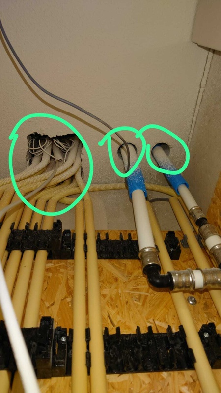

Hoi, vraagje,
Ik huur een nieuwbouw woning van de gemeente en sinds wij hier zijn ingetrokken hebben we veel last gehad om de warmtepomp aan de praat te houden. Het bleek op veel plekken te tochten. Nu is het meeste aangepakt alleen komt er nog een vrij harde tocht vanuit de bovenkant van de meterkast. De spouw? Had dit dicht moeten zijn? En zo nee kan ik dit zelf eventueel dicht maken met pur?
Er komt een vrij sterke koude wind vandaan en dat trekt gewoon richting de woonkamer.
Afbeeldingslocatie: https://tweakers.net/i/qJ-HFiIt11USRH9ewLpziWD3QSc=/x800/filters:strip_icc():strip_exif()/f/image/vUJxAO59RtuQJRNwdwIX9wO5.jpg?f=fotoalbum_large
Alvast bedankt voor de hulp.

Ja zou niet PUR gaan gebruiken, zeker niet bij je doorvoer van je electra zo te zien heb je nog wat loze leidingen als het vol met schuim zit.
Dus iets er in stoppen wat je kan verwijderen. Maar heb je WTW ventilatie welke niet goed afgesteld staat? Of ventilatie met roosters en heb je alle roosters dicht?
Denk dat je lucht aanzuigt via de kanalen plaat die waarschijnlijk uitkomt op je spouw.

Neem contact op met huurbaas?

Oude kranten erin proppen en contact opnemen met de verhuurder

Barrycade schreef op zaterdag 28 januari 2023 @ 15:57:
Goede. Een idee om te kijken of het bovenstaande aan de hand is:
  • Kijken hoeveel het tocht door een kier van een raam of buitendeur als je die een klein beetje open zet.
  • Vervolgens plak je de deur van de meterkast dicht op het deurkozijn en de vloer.
  • Dan herhaal je de proef met het raam of de buitendeur. Als de tocht daar toeneemt, dan heeft je huis een stevige onderdruk waardoor uit alle kieren, waaronder ook de meterkast, lucht wordt aangezogen.
