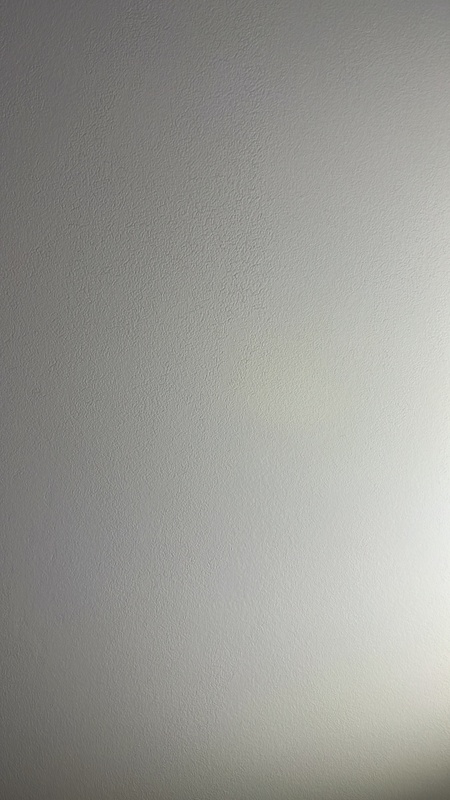

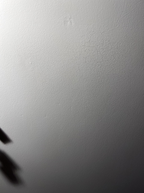

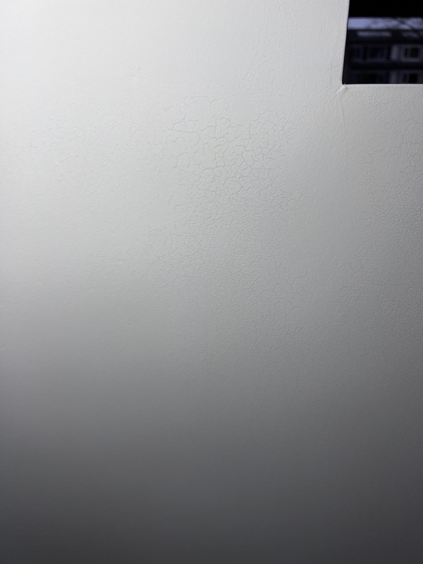

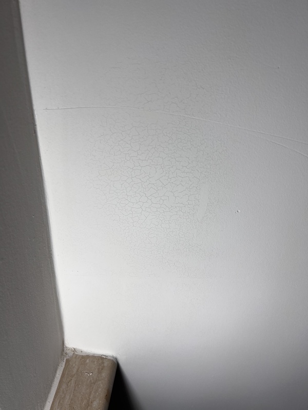

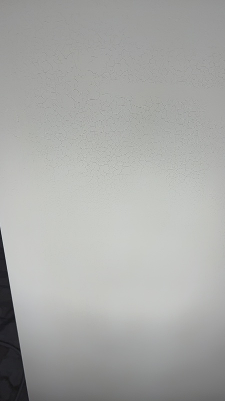

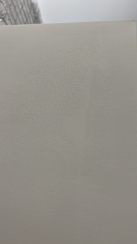

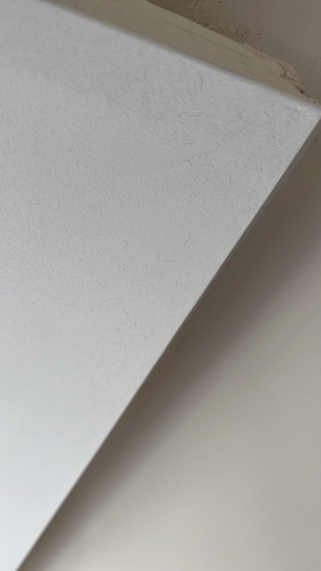

Beste, op 6 januari is mijn huis ( tussenwoning 1978 ) gestuct 3 dagen.
Ruim 2,5 week laten drogen. Stucadoor is op einde langs geweest en had groen licht gegeven om te schilderen.
De schilder heeft geschilderd ( gespoten )
Nu zijn er behoorlijke barsten zichtbaar.
Afbeeldingslocatie: https://tweakers.net/i/UxnazkSkQw0RtM8rVeqDLjVFOa4=/x800/filters:strip_icc():strip_exif()/f/image/fqqGA8CJE66z4HLELJPIVLS2.jpg?f=fotoalbum_large
Afbeeldingslocatie: https://tweakers.net/i/Z1MbuyufDElliy7zv74VINHmutw=/x800/filters:strip_icc():strip_exif()/f/image/JTxG7E5CjGCRX8dpILvhBmnQ.jpg?f=fotoalbum_large
Afbeeldingslocatie: https://tweakers.net/i/pEeGKwpJtLqqTb6V5OSd0c6nB_4=/x800/filters:strip_icc():strip_exif()/f/image/95WwhG1HHDkqlRdKtKvpNn2z.jpg?f=fotoalbum_large
Afbeeldingslocatie: https://tweakers.net/i/-DfuaqUqLPbYrh0g-XfV5LkHivQ=/x800/filters:strip_icc():strip_exif()/f/image/KKrnzcN1cacWijPZzr2hqfEE.jpg?f=fotoalbum_large
Afbeeldingslocatie: https://tweakers.net/i/KWDIaq_SGb7ABeUjU66luT_96Iw=/x800/filters:strip_icc():strip_exif()/f/image/isfPupxDToVqdfJSUCK8yaKT.jpg?f=fotoalbum_large
Afbeeldingslocatie: https://tweakers.net/i/Q_X2xjlmLls03HS5NVTXjzD_ebU=/x800/filters:strip_icc():strip_exif()/f/image/26ZOX3NQzdN7OulXtXvj94Ep.jpg?f=fotoalbum_large
Afbeeldingslocatie: https://tweakers.net/i/HzNbyNYNFv55N0gNtLutOZA2dqM=/x800/filters:strip_icc():strip_exif()/f/image/pEu8ieQekqcx0Kd3LkGAABVQ.jpg?f=fotoalbum_large
Afbeeldingslocatie: https://tweakers.net/i/SGlvHUxF_pMA8MwiliWiuHvdFPw=/x800/filters:strip_icc():strip_exif()/f/image/YtciER0RDQvTxVxsW2rXmcOv.jpg?f=fotoalbum_large
Zoals ik had verwacht wijzen ze naar elkaar wiens fout het is. Ik heb zelf geen idee. Wat kunnen jullie hieruit zien?
Schilder heeft gisteren geschuurd en nog een keer gespoten maar op sommige plekken lijkt het zelfs erger geworden.
Mijn voornaamste angst is dat op lange termijn het gaat overlopen naar de rest van de muren..
Ten tweede, valt dit nog te fixen?
Opmerking van stucadoor is :
1.het wordt veroorzaakt door de verf en de schilder
2. er zal een compleet 120 nummer schuurpapier zijn en renpbant reparati en premiren dan verven.
Voor het schilderen waren er geen barsten te zien. Enkele oneffenheden die je kan schuren wel maar geen opmerkelijke dingen verder..
Ik ga de trapgang en hal boven zelf verven ( rollen ) ben benieuwd of het gaat barsten.. indien het niet gaat barsten, is het dan duidelijk dat de schilder een fout heeft gemaakt? Of kan je het dan als og niet concluderen?
Mijn dank is groot aan iedereen die even kan mee denken🙏

Tsja, het is aan de schilder om te beoordelen of het oppervlak goed is om te schilderen.
De stukadoor lijkt me hier geen partij in.

Werd er voldoende gestookt in de woning na het stucen? 2,5 weken droogtijd moet in de meeste situaties wel voldoende zijn voor schilderwerk. Wat was de laagdikte van het stucwerk? Was het op bakstenen of gipsplaten? Gemiddeld droogt stucwerk een mm per dag, maar als er niet gestookt werd in de woning dan was het waarschijnlijk nog wel vochtig na 2,5 weken.

Ja, nog te nat en hier en daar best een dikke laag gespoten.

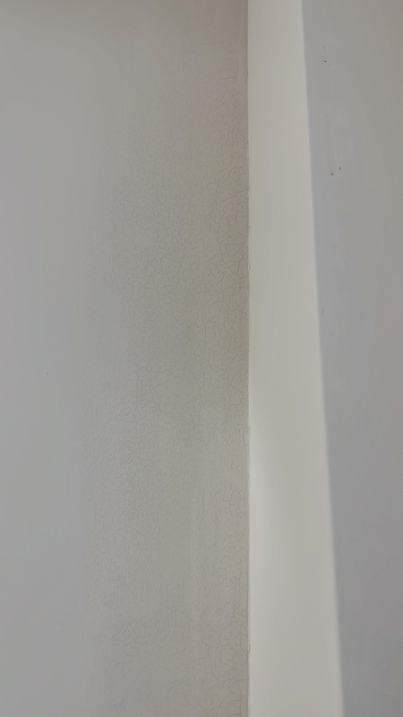

Voor de binnenmuren wordt meestal gebouwd met ytong/cellenbeton blokken. Deze zuigen het vocht uit de verf. Heb je het probleem ook op de buitenmuren? Ik zie ook nog oneffenheden in het stucwerk, lijkt op een filmlaag. Is er wel een voorbehandeling geweest?

Al die kleine "krasjes" in je verf is craquelé.
Dit ligt 100% bij je schilder. Waarschijnlijk was de ondergrond nog niet voldoende droog of twee lagen te snel over elkaar heen gespoten.
De grote diepe kras op je laatste foto is dan weer de schuld van je stucadoor.

Is er wel grondeermiddel gebruikt door de schilder?
De stucadoor kan hier sowieso niets aan doen, leuk dat de schilder naar de stucadoor wijst, naar als hij meent dat het oppervlak (nog) niet geschikt is om te beschilderen, moet hij dat zeggen.

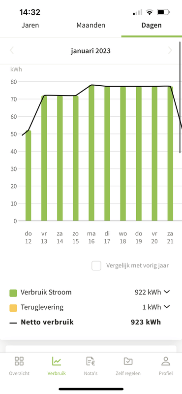

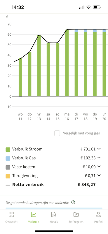

2 kachels en bouwdroger en 2x per dag ventileren door alle ramen open te doen voor korte tijd.. flinke energierekening ook nog eens..
De schilder geeft aan dat die goed heeft voorbehandeld met primer

Niet mee eens, een beetje schilder vult putjes en krassen op voordat hij gaat spuiten, het liefst ook nog met een schuurpapiertje sommige oneffenheden weghalen.
Met spuiten moet de ondergrond zo egaal mogelijk zijn want je ziet alles na het spuiten omdat het minder camoufleert dan rollen.

Zitten er ook barstjes in de verf op gestucte delen met een laagdikte van 3mm zoals op gipsplaten? Een stuclaag op gipsplaten met een bouwdroger en kachels is echt al wel met 3 dagen droog, laat staan na 2,5 weken. Als zelfs daar barstjes zijn ontstaan, is er echt iets mis gegaan met het spuiten. Verf niet goed gemengd van te voren?

Schilder en Stucadoor zullen altijd naar elkaar wijzen.
Ik zou idd schilder aanspreken. Door latex te verdunnen verliest latex ook een deel van zijn elastiene. Daarnaast krimpt verf bij het drogen.
Er kunnen drie oorzaken zijn. Of de ondergrond is niet of onvoldoende droog geweest. Niet de juiste primer gebruik. De verhoudingen voor het mengen van de verf voor het spuiten is niet correct.
Diepe krassen zijn geen fout van de Stucadoor vind ik persoonlijk. Dit had na het drogen goed nagelopen moeten worden. Als die afspraak er niet is met de Stucadoor. Dan had de schilder dit moeten oplossen dat is redelijk normaal voor een schilder.

frennek schreef op zaterdag 28 januari 2023 @ 15:00:
Zover ik kan zien is het plafond wel strak en redelijk goed gelukt. Hij had gisteren besloten om die wel te rollen ipv te spuiten. Het lijkt wel beter te zijn gelukt. In de hoeken wel hele kleine barstjes, maar dat kan wellicht komen doordat die eerst de wanden heeft gespoten waardoor het een beetje op het plafond is gekomen. Maar dat is maar een gok van mijn kant..
Afbeeldingslocatie: https://tweakers.net/i/H3Rlc6HXfaXj6lfjRfHKL17cU6w=/x800/filters:strip_icc():strip_exif()/f/image/Eo34raWicaJq0GP7GfLBmm2D.jpg?f=fotoalbum_large
Toegegeven is dat de grootste barsten idd op yetoncellen blok is. Dat hele muurtje is zo wat gebarsten.. de schilder komt maandag voor controle.. ben benieuwd hoe we dit gaan oplossen. Hij vroeg me al een meerprijs omdat hij meer verf moest gebruiken door de situatie.. ik denk dat ik hier uiteindelijk toch niet meer mee akkoord ga gezien de situatie.

Ik zou hem sowieso niets betalen totdat het er netjes uitziet

Dit is precies wat er gebeurt als je op een te natte laag stuc verft. Ik heb zelf een nogal dik gestuukt muurtje gehad waar ik 3 maanden moest wachten voor het niet craquelé werd.
Lijkt me toch echt de verantwoordelijkheid van een schilder dit. Wordt gewoon alles er afschuren en over een paar weken nog een poging..
