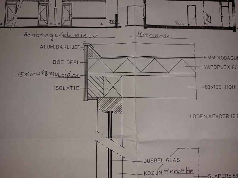

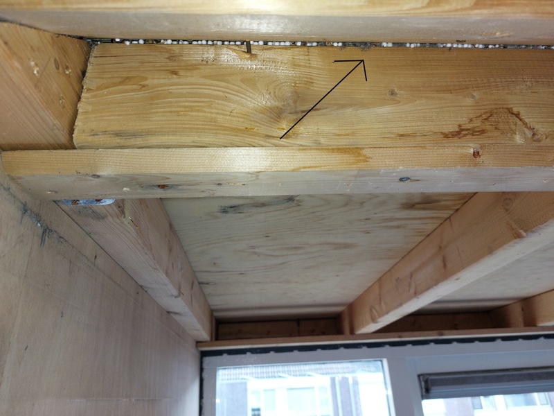

  1. Achter het voorste boeideel zit een balk maar daarachter zit geen isolatie. Volgens de bouwtekening zou dit wel erachter moeten zitten. Lijkt me dus verstandig om het alsnog te isoleren. Ik ben van plan om PIR platen tussen de balken te stoppen en rondom te purren of af te tapen. Is dat de juiste methode? Dak is overigens een warmdak. Dus onder het dak ga ik niet isoleren.

Antwoord op 1:
Ik zou dat met een PIR plaat oplossen inderdaad. Je hebt alleen wel een klein stukje hout wat opgesloten gaat zitten tussen twee dampdichte lagen, maar in principe kan het altijd beide kanten op (naar binnen en buiten) drogen. Je zou het omliggende hout nog in de menie kunnen zetten voor extra bescherming, maar misschien is dat overdreven.
Je dak van binnen kan je wel degelijk nog iets extra naisoleren. Tot ongeveer de helft van de R-waarde die op je dak ligt kan je er binnen bij stoppen zonder problemen. Het dauwpunt zal namelijk bijna ten alle tijden in de buitenste laag zitten, dus er zal geen condens ontstaan op deze wijze. Een dampscherm is op deze wijze ook niet nodig.

  1. Duidelijk. Volgens de bouwtekening zit er nu 80 mm vapoplex. Geen idee wat voor R waarde dat is. Wat zou jij dan gebruiken om na te isoleren en hoe bevestigen?
