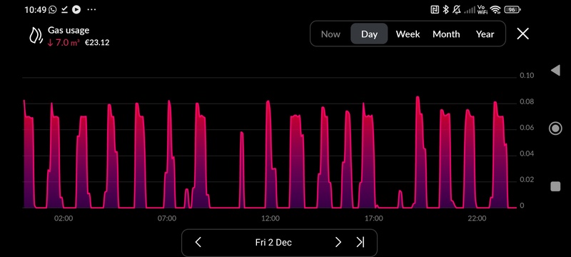

Heb je je al aangemeld bij (bijvoorbeeld)mindergas.nl om inzicht te krijgen in je verbruik per graaddag (ook gewogen graaddagen).
Dan kan je ook een beetje gevoel krijgen hoe je het doet ten opzichte van gemiddelde etc.
Heb je een datalogger (home wizzard energy ap met P1 dongel) voor je verbruikscijfers (via een slimme meter)? Dan kan je ook plaatjes zoals deze maken, dat geeft ook weer wat inzicht in wat je ketel allemaal uitspookt.
"Ik verbruik x kuub per dag, dat vind ik veel" zegt niet zo veel (afgerond eigenlijk niks).
Afbeeldingslocatie: https://tweakers.net/i/1FNxarTUUWv5ND4RoKgwruH_Z1Y=/800x/filters:strip_icc():strip_exif()/f/image/GtFQ2x70LfGolfvwX4QgGL3G.jpg?f=fotoalbum_large
Afbeeldingslocatie: https://tweakers.net/i/O2DbUzCBUh-eXOK0jPtHQ4qlwCg=/800x/filters:strip_icc():strip_exif()/f/image/5e0gZUsNwoy809Imr8VhY6QG.jpg?f=fotoalbum_large

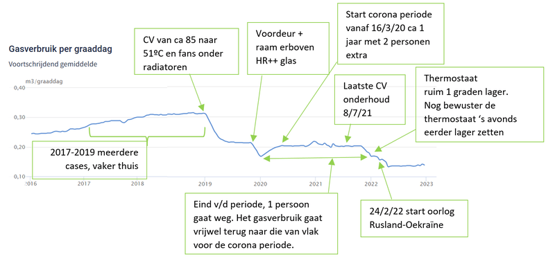

Bij ons op mindergas.nl
Op een koude dag eind november raken we af en toe de 6m3 gas/dag
Afbeeldingslocatie: https://tweakers.net/i/RBFNhQTOChHVLchm18mDKe2FkFY=/full-fit-in/4000x4000/filters:no_upscale():fill(white):strip_exif()/f/image/UlJJTltOcvfLmW5JF8DUhG52.png?f=user_large
En dan over een langere periode het voortschrijdende gemiddelde verbruik waar aantekeningen bijstaan wat er aangepast was en of er iets bijzonders was. Het plaatje is vrij van "herkenbare" persoonlijk zaken ontdaan, zodat er algemeen gebruik van gemaakt kan worden. Zie het niet als een perfect plaatje, daarvoor heb ik veel te weinig statistisch onderbouwing. Soms lopen effecten in elkaar over en is er geen keihard bewijs. Trendmatig geeft me de toewijzing me wel een goed gevoel dat de benoeming ervan zeer aannemelijk is :
Afbeeldingslocatie: https://tweakers.net/i/AwLHRIgqKlimdQh7OHErnP3qdQY=/800x/filters:strip_exif()/f/image/4Fm9Q9R9987XPcsIxR700n4i.png?f=fotoalbum_large
Plaatje geüpdate 28/01/23 @23:08:
Afbeeldingslocatie: https://tweakers.net/i/jeko7oy-d3hBd51qd7RdiCahRgw=/800x/filters:strip_exif()/f/image/yczsfho9YTW92LsJ3Yz3Z620.png?f=fotoalbum_large
De voordeur was ca 75% enkel glas, met daarboven een enkel glas raam, echt een koude gang, een tochtgat, haast een koudebrug, warm genoeg om geen vocht te laten neerslaan.
Edit: Tot vandaag in 2023, bijna 28 dagen 70m3 gas is ~2,5 m3 gas/dag.
Huis van 1982.
[ Voor 45% gewijzigd door route99 op 29-01-2023 09:36 . Reden: Plaatje geupdate ]

Ik vind die tweede grafiek erg mooi!
Die knikjes na aanpassingen geven mooi inzicht!
  • route99
  • Laatst online: 05-06-2024
route99
just passionately curious...
@tcw82 Je kunt het helaas niet in 1 plaatje daar maken, dus heb de site apart per periode 1 plaatje laten maken en die aan elkaar vast ge-edit.
Ik meen rond sept-21 is een persoon die met Corona er was weggegaan en die was ook de grootste energe verbruiker tav de verwarming met zijn kantoorwerk op zijn oude kamer, en je ziet dat op dat punt het voorstschrijdende gemiddelde vrijwel weer zakt naar het niveau voor Corona, dat vlakke stuk tussen de 2019-2020 markers op de x-as.
Begin 2022 begint het dan al snel weer verder te zakken en dat zet wat door vanwege de Rusland - Oekraïne crisis/oorlog.

Wij zitten dit weekend ook gewoon op 3,5 kuub per dag om de temperatuur stabiel te houden in een huis uit 2015 met vloerverwarming (welke niet goed ingesteld kan worden helaas)
Afbeeldingslocatie: https://tweakers.net/i/fnrq3-D3lnUuy2rixtJ99-gHUHs=/x800/filters:strip_icc():strip_exif()/f/image/4t9L6AuKdsM1LCvpLKM0V8uZ.jpg?f=fotoalbum_large
Afbeeldingslocatie: https://tweakers.net/i/p96-X83mslUEGorTvLiwm45sdSg=/x800/filters:strip_icc():strip_exif()/f/image/Mzefu1BhVIv30uCaZr5QhpGE.jpg?f=fotoalbum_large
