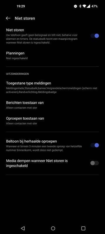

Beste, ik ben sinds enkele dagen in het bezit van mijn nieuwe oneplus 10pro.
Op mijn vorige oneplus 7 kreeg ik het mooi geregeld dat als mijn telefoon op DND stond, ik van mijn favoriete contacten en van sommige apps die ik wou, toch nog een melding kreeg. ( bv als er iemand voor onze deur staat te bellen op de google nest deurbel )
Nu met de oneplus 10 pro, vind ik nergens de optie terug, ook via google vond ik niet direct iets, of mijn zoektermen zijn niet goed.
Iemand die me kan helpen dat ik toch melding ( geluid ) krijg bij de app van NEST bijvoorbeeld?
als ik naar de niet storen optie ga heb ik deze opties.
Afbeeldingslocatie: https://tweakers.net/i/X-zAIKQq2GthAaAWUbra-D1XbpM=/x800/filters:strip_icc():strip_exif()/f/image/31RvzxdZ55pFyY8NXS3mTZZC.jpg?f=fotoalbum_large
Afbeeldingslocatie: https://tweakers.net/i/YFIpsB3adhehCsE0AbLehxhJuRY=/x800/filters:strip_icc():strip_exif()/f/image/upY989ovwDsZVGpaZWFLlPAr.jpg?f=fotoalbum_large
Afbeeldingslocatie: https://tweakers.net/i/elV7LW9g7WerZoTiykLHoda-Fx0=/x800/filters:strip_icc():strip_exif()/f/image/wl8ZEVP7pBPaWRCLM49lJdGA.jpg?f=fotoalbum_large
ik zie dus nergens waar ik bepaalde apps kan toevoegen aan dit?
Staat dit ergens anders, is deze optie verdwenen ?
Alvast bedankt.

Bij de app-info van een specifieke app kun je per meldingscategorie aangeven of dnd moet worden genegeerd.

Ow dit zit dan toch op een heel andere plaats dan vroeger dacht ik?
Bedankt. Nu kan ik weer verder.
