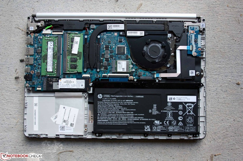

Ik heb gisteren de wifi kaart van mijn laptop, HP 14s fq1707 vervangen met een AX200 kaart van Intel.
Nu heeft deze kaart 2 antenne aansluitingen, echter zat er op de vorige kaart maar 1 aansluiting en is er ook 1 antenne ingebouwd in de laptop.
Ik haal nu een snelheid van rond de 40mb/s, op mijn andere laptop met de AX200 voorzien van 2 antennes haal ik rond de 70mb/s.
Nu vroeg ik mij af of het zinvol is om een 2e antenne te kopen op bijv. AliExpress voor een paar euro en deze in te bouwen in de laptop, maar dan niet in het deksel, maar onder het toetsenbord. Linksonder heb ik daar genoeg ruimte voor:
Afbeeldingslocatie: https://tweakers.net/i/IijZyQ05wsrZ3n_jf-ajRUaNwJY=/800x/filters:strip_icc():strip_exif()/f/image/XhDTZKRRNfAQE2x6mw0kq7L5.jpg?f=fotoalbum_large
Heeft iemand hier ervaringen mee en loont het de moeite? Of moet ik het ergens anders zoeken in mijn netwerk? Sowieso is 70mb/s ook maar 500MB/s. Als accesspoint gebruik ik een Asrock G10 (zou max 2600MB/s moeten geven met mimo) en verbinding loopt via 5Ghz.

Met extra/andere antennes heb ik nooit resultaten als 2x de snelheid gehaald, maar wel apart het is dezelfde netwerkkaart. Ik zou dan inderdaad een extra antenne regelen, die kosten slechts een paar euro's.

Met maar een antenne halveer je effectief de maximale snelheid.
Dus koop er een antenne bij en plaats die op een plek waar hij niet door metaal wordt afgeschermd.
Ik vermoed dat onder het toetsenbord geen goede plek is.

Ik ben het met je eens Ben en de tweede antenne zou ook in de schermrand moeten boven naast de webcam. Het scherm bezel er af klikken zou mij nog wel lukken, maar om het weg te werken moet echt de hele laptop uit elkaar en dat zie ik niet zitten. Ook is zo'n antenne kabel glasvezel en kun je bijvoorbeeld de connector niet afknippen, kabel routeren en weer vast solderen. Dus gaat allemaal ver buiten mijn kunnen en dan is een antenne van 2 euro linksonder plaatsen leuk om te proberen zonder al te hoge verwachting.

@mooieboot als je een DM stuurt kan ik je wellicht een paar doen toekomen die uit oude laptops komen scheelt je veel "gepruts" .. teminste een envelop op de bus doen is nu niet al te zwaar werk ;)
let op dat je afhankelijk van het kaartje ..je wifi en/of BT kan hebben en niet alle antennes zijn gelijk. en die aansluitingen zijn nogal fragiel.
