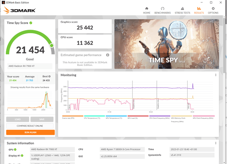

Goedenavond heren,
Ik heb onlangs een 7900 XT voor een mooie prijs kunnen kopen. Toen ik deze kaart kreeg heb ik eerst DDU gedraaid, 6900 XT eruit, 7900 XT erin, drivers installeren en klaar. Run met 3Dmark gedraaid als 0 punt. Keurige score. Daarna kleine undervolt en OC geprobeerd, nog een run met mooiere score als resultaat.
Uiteindelijk met de OC niets gedaan en de kaart daarna gewoon op stock laten draaien.
Vervolgens mijn 6900 verkocht en die wilde de koper uiteraard werkend zien. Dus weer zelfde verhaal als hierboven uitgevoerd en wederom nadat de 6900 verkocht was. Vreemd genoeg haal ik nu de 3dmark score van eerst niet meer en ik kan niet verklaren hoe het komt. Mijn hardware is verder identiek. Qua software is alleen Sunshine geïnstalleerd maar die draait niet als ik 3dmark draai.
Ik heb nogmaals een keer DDU gedraaid, drivers opnieuw downen en opnieuw installeren maar zonder effect.
Wat is hier aan de hand?
7900 stock
Afbeeldingslocatie: https://tweakers.net/i/o2f3iGQcOLhEtZj95l4ZlDWtzG8=/800x/filters:strip_exif()/f/image/Qocgjxdh87946q9VlMg1i4I6.png?f=fotoalbum_large

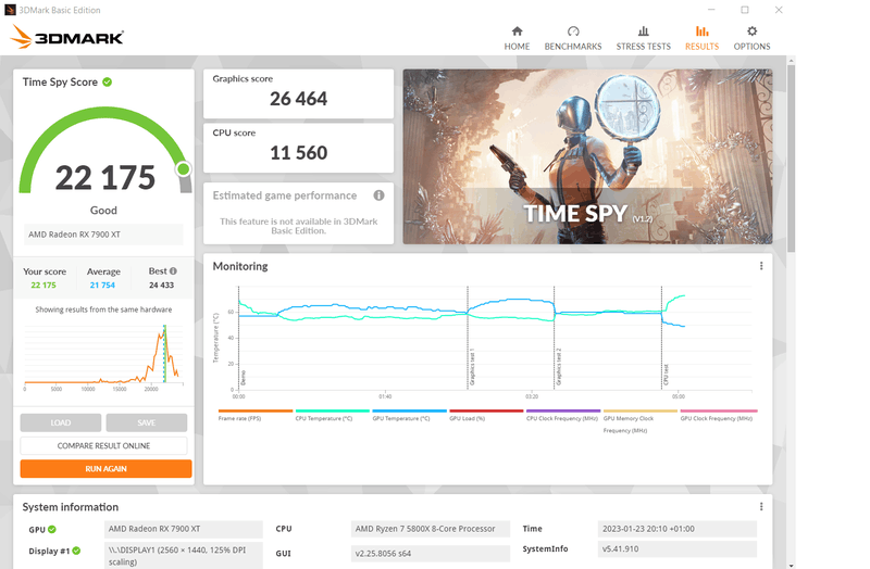

7900 undervolt en OC
Afbeeldingslocatie: https://tweakers.net/i/JJ2tRkaoyRQ9cSOH70UL4ZB2nJs=/800x/filters:strip_exif()/f/image/TNRKf0iivhUwZ4G1rQZNoMwh.png?f=fotoalbum_large

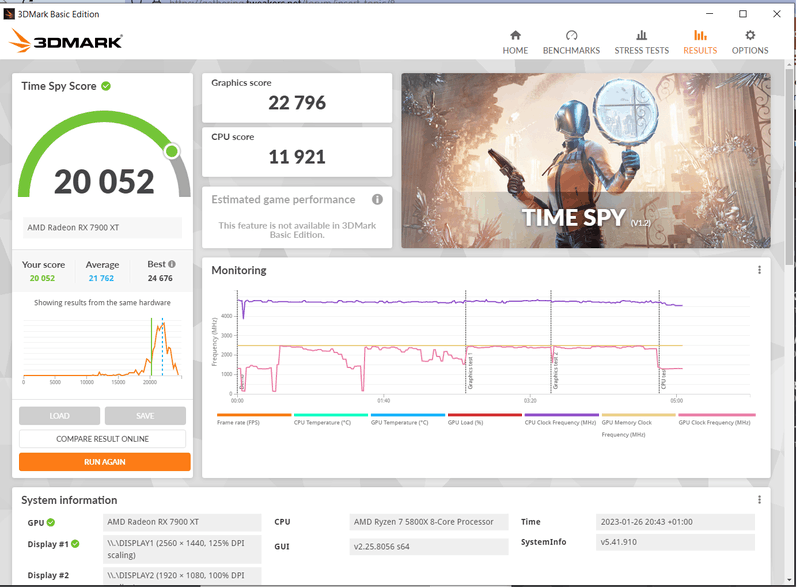

7900 nieuw
Afbeeldingslocatie: https://tweakers.net/i/l9SSebikGuB5R0du_IRWZSkLR-g=/800x/filters:strip_exif()/f/image/GvWDXVoTxN3mgJKeEoyyGb70.png?f=fotoalbum_large

Misschien is er iets met je CPU aan de hand?
Op het onderste grafiekje zie je in het begin van de benchmark een dikke frequentie drop onder de 4Ghz, en dat is bij het bovenste grafiekje niet zo. De lijn lijkt ook "grilliger".
Ook wel apart dat het bovenste grafiekje 5000Mhz omlaag laat zien (links) en het onderste grafiekje 4000Mhz omhoog. Beetje vaag.(of komt dat door de venstergrootte van de 3dmark applicatie)
Het je SAM/Resizable BAR aanstaan?
(Edit; Heb je 2 monitoren aangesloten? Zo ja, Koppel het FHD scherm anders eens los en draai nog eens een run als test? Misschien gebruikt de driver/kaart onnodig wat power voor het secundaire scherm? De 7900 serie had ook een bug waardoor die op hoge resolutieschermen op hoge refeshrates, of met meerdere monitoren, idle >~100W verstookte? Of was dat al opgelost?)

Ik heb er nu inderdaad een tweede monitor aanhangen (eerst keer ook). Maar dat blijkt het verschil, kabel eruit getrokken en nu is de performance gelijk aan de eerste keer.
Vreemd dat het de eerste keer geen invloed heeft gehad en nu wel. Ik ga met de volgende driverupdate weer testen. Dank voor de winnende tip! @Format-C
