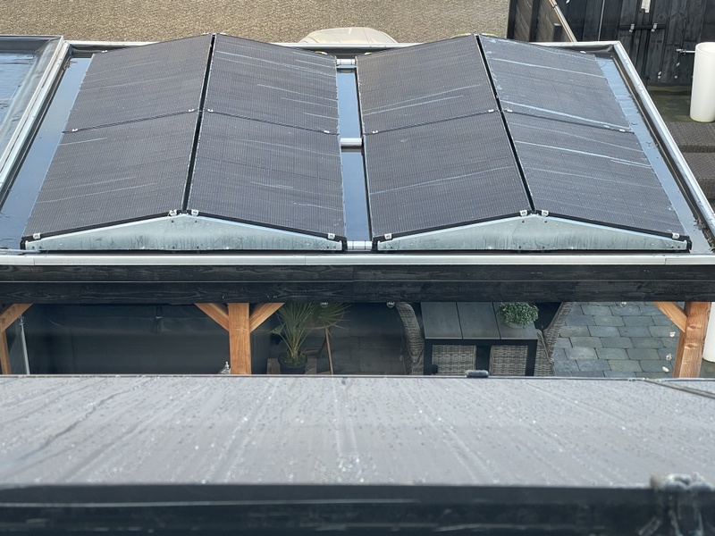

Hallo,
Graag willen wij advies en tips.
Onze zonnepanelen zijn geplaatst maar wij twijfelen aan de juiste lig positie.
Onze tuin ligt op het Westen.
(De linkerpanelen wijzen naar het vol naar zuiden, de rechter naar het noorden)
Wat is wijsheid....Minder panelen en dan alle naar het Zuiden.....of meer panelen zoals nu en een paar richting het Noorden.
Afbeeldingslocatie: https://tweakers.net/i/R3WMKGKE7yT-mnciQi-tyOPZPPM=/800x/filters:strip_icc():strip_exif()/f/image/hrHeXBZiX0Gml1iFyUPSkIaB.jpg?f=fotoalbum_large

Zuid Westen is een tuin vol zon.
Volle zon is meestal in de middaguren.
Gok dat je dan qua noord weinig zon hebt, maar dat die daar bv meer in de namiddag of avond komt.
Kijkend naar bovenstaande denk ik dat ze allemaal naar links hadden moeten laten plaatsen, ipv puntdak principe.

Dat idee hebben wij ook, alleen kan je er dan minder kwijt zegt de " specialist" want er moet bij 35 graden heling 50 cm afstand komen tussen de panelen ivm schaduw van de panelen ervoor.
  • Tupolev
Zo te zien heb je de dakruimte goed benut. Noord/zuid met een kleine hoek werkt prima in de zomer en doet in jaaropbrengst niet onder voor oost/west (bij afwezigheid van schaduw). Op deze manier vang je de meeste zon in de zomer, en dat is het moment om met deze set je opbrengst binnen te halen. Alles op zuid kan enkel met minder panelen en dat gaat resulteren in minder opbrengst. Daarnaast ziet dit er fraaier uit en heb je minder risico op stormschade.

Volgens mij is oost west beter als het salderen stopt.
  • jurjen_g
  • Laatst online: 06-11 18:41
Staat je schuur scheef in de tuin? Je schrijft zowel dat de tuin op zuidwesten ligt, als dat de panelen vol Zuid en vol Noord liggen.
In elk geval; totale jaaropbrengst met zowel noord-zuid als oost-west is met 10 graden hoek vrijwel gelijk. Oost-west heeft in de toekomst theoretisch iets meer voordeel van spreiding over de dag, maar met 10 graden is dat ook maar beperkt. Als je evenveel panelen kwijt kan, zou ik oost-west doen. Anders zou ik het op de manier doen dat er zoveel mogelijk panelen passen. En je foto bekijkend zou ik zeggen dat een kwartslag draaien niet gaat passen dus dan snap ik wel dat het zo ligt.

Haalt u niet de richtingen door elkaar?
Tuin zuid-west geeft bij uw plaatsing panelen op zuid-oost en noord-west.
Tuin west geeft zuiver noord zuid panelen.
De algemene consensus hier is toch zo vol mogelijk.
Kan ook zijn dat ik de plank mis sla natúúrlijk 🤪

De tuin ligt inderdaad meer op het westen.

tintin116 schreef op donderdag 26 januari 2023 @ 10:21:
Dat klopt ook gewoon. Op deze manier kun je echt wel meer panelen kwijt. Dus voor maximale opbrengst is dit gewoon een betere opstelling. Vooral met deze redelijk vlakke helling hoeken. Opbrengst per paneel is een klein beetje lager, spreiding over de dag is iets beter. Aantal panelen wat je kwijt kan is denk ik veel beter. Dus goed gedaan.
Is vrij gemakkelijk te simuleren als je het precies wil weten, maar ik zou er blij mee zijn.
