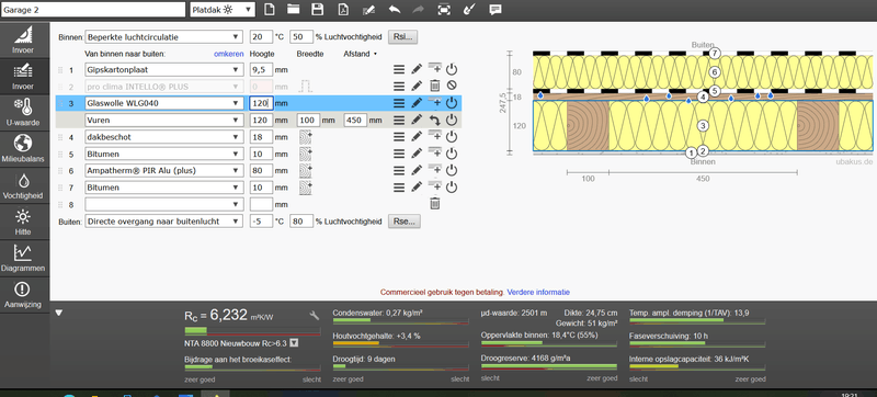

Als ik dit vertaal naar de dakconstructie dan kom ik op onderstaande uit. Ik wil isoleren met een 037 glaswol (Acoustifit).
150mm:
Afbeeldingslocatie: https://tweakers.net/i/41wmbR_qfsfdE05d5INrHM0sAtk=/800x/filters:strip_exif()/f/image/M4wpvkcB0oEoctPUMsIWJ6W1.png?f=fotoalbum_large
120mm:
Afbeeldingslocatie: https://tweakers.net/i/6V4uHM_xxVEDkDAjefOjnC4gr74=/800x/filters:strip_exif()/f/image/yHbCNRRda2G272SghHEUGJCr.png?f=fotoalbum_large
Het omslagpunt lijkt net bij 120mm te liggen. Klopt mijn aanname dat ik met 120mm veilig zonder klimaatfolie kan isoleren?

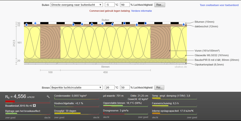

Opbouw gaat dan als onderstaand worden. De glaswol is 032 geworden, dat prijsverschil was niet zo heel groot met de 037 Acoustifit. Iemand nog op/aanmerkingen hierop?
Verlichting komt op de twee bestaande centraaldozen. Daar zitten ze nu ook al.
De klimaatfolie gaat waarschijnlijk de Miofol Active worden, maar die staat helaas niet in Ubakus.
Afbeeldingslocatie: https://tweakers.net/i/VNMv0OF15us0oraUkeGrTboqK5M=/800x/filters:strip_icc():strip_exif()/f/image/j1CwsmqSv1JXP5itYajiLBpJ.jpg?f=fotoalbum_large
