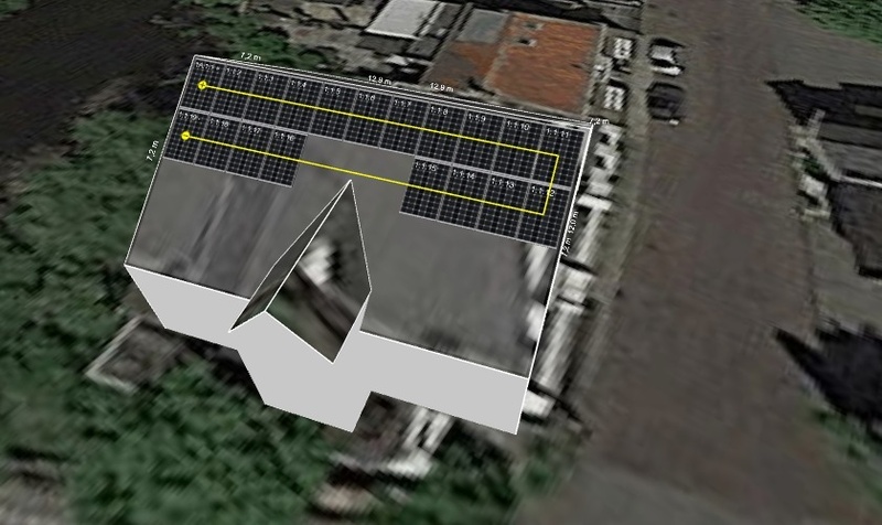

Momenteel ben ik als eerste stap bezig om een PV-installatie voor op het dak van mijn / mijn vaders bedrijfspand op te stellen. Later wil ik dit ook voor mijn eigen woonhuis doen, maar gezien het dak waar het nu om gaat strak op zuid staat en een hoek van 33gr heeft zonder significante schaduws leek me dit wel een makkelijk begin. :P
Zo gaat het er uit zien:
Afbeeldingslocatie: https://tweakers.net/i/lkBy6l4jmEoUbKe9AP6ZEad46c8=/800x/filters:strip_icc():strip_exif()/f/image/V6P0u80g8ZK3XlhwzajQLNCi.jpg?f=fotoalbum_large
Gekozen is om 19x de LONGI LR5-54HPH-415 (415Wp/stk) neer te leggen wegens de Wp/prijs verhouding en beschikbaarheid.
Dat er niet meer op het dak wordt gelegd is wegens het beschikbare budget.
Waar ik nu tegen aan loop is dat ik niet zeker ben wat een omvormer ik moet kiezen. De panelen zijn gekozen via een website waar je doe-het-zelf-paketten kan samenstellen.
Zij adviseren icm. deze keus aan panelen de GoodWe GW8K-DT G2.
Deze kan dus 8000 watt aan, hetgeen de panelen ook ongeveer opleveren.
Nu lees ik alleen veel over het onderbemeten van de omvormer om sneller de omvormer in te laten schakelen.
Volgens dat idee zou ik eerder een 6000 watt omvormer moeten neerzetten als ik 't goed begrijp.
Maar als ik 't aan Sunny Design vraag dan wordt ook daar een 8000 watt omvormer ge-adviseerd. Zij menen ook dat ik een gemiddeldce jaaropbrengst van 8kWh moet halen met mijn opstellling.
Is SunnyDesign hier betrouwbaar in? Of rekenen hun ook niet met de mindere zoninstraling die we hier in Nederland hebben en geven daardoor een te hoge jaaropbrengst weer?
Daarnaast heeft SunnyDesign bij de project-planning in de geavanceerde instellingen de instelling "schaalfactor van de straling". Deze staat (lijkt) standaard op 100%.
Zou ik deze zelf op 80% moeten zetten voor een correcte berekening? Of staat deze 'out-of-the-box' gewoon correct en is hier helemaal niet voor bedoelt?
