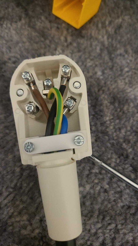

Ik heb zojuist mijn inductie kookplaat zelf aangesloten maar krijg op 2 van de 4 kookzones een error, e8 en dan iets van "20"
Hieronder foro van hoe die aangesloten is, denk dat ik iets verkeerd heb aangesloten.
Zit op een 2 fase aansluiting aangesloten en er zijn maar 4 aansluitkabels vanuit de kookplaat

Heb je een 1 of 3 fase aansluiting?
Heb je gemeten wat welk contact is in je perilex in je muur? Voor Perilex is geen standaard, dus je moet vooraf even meten wat waar zit, voordat je de stekker er in doet.

Kheb een 3fase meterkast maar de inductie kookplaat is aangesloten op een kookgroep 2 fase.
Heb net nog eens alles opengeschroeft en nagekeken maar alles zit goed aangesloten, heb de bruine draad met de zwarte gewisseld maar dan doet hij niks.
Als ik alles goed aansluit komt die error op 2 kookplaten, de andere 2 werken wel gewoon

Wat heb je opengeschroefd? De perilex in je muur?

TBTL schreef op woensdag 25 januari 2023 @ 20:10:
Klopt ja, de stekker en de perilex stopcontact in de muur

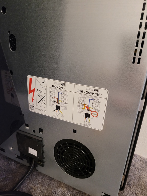

Dus je gebruikt het eerste schema. Heb je nagekeken of het in je kookplaat ook goed is aangesloten?

De vraagstelling is denk ik hoe je “kookgroep” in elkaar zit.
De standaard van kookgroepen in NL is 2x 16 amp over dezelfde fase….., dan kom je niet op 400 volt.
