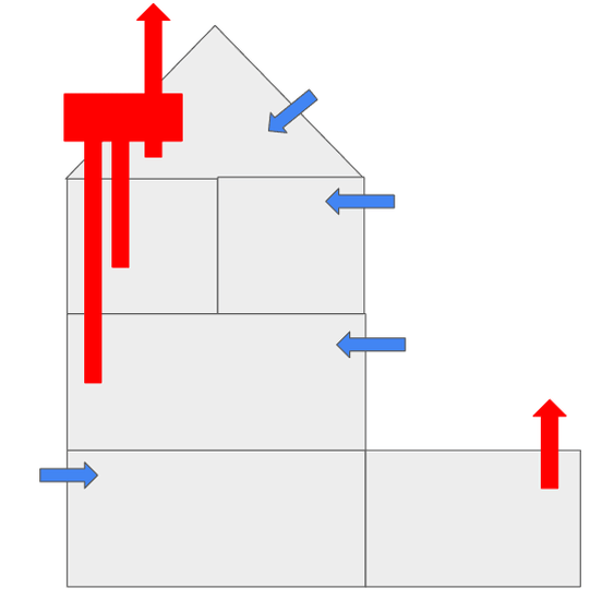

Afbeeldingslocatie: https://tweakers.net/i/JUXn7JmLXaPoVFEug4pbNOImLsE=/full-fit-in/4000x4000/filters:no_upscale():fill(white):strip_exif()/f/image/MKba5OAGF9GoxbmIKg0SuGnm.png?f=user_large
Een kleine schets van hoe ik het plan in mijn (rij)huis bijvoorbeeld.
  • Xqlusive
  • Laatst online: 10-07 07:39
rverhack schreef op woensdag 25 januari 2023 @ 16:11:
Interessant! Geloof je dat als de roosters beter geplaatst zouden geweest zijn, dat dit minder een probleem zou geweest zijn? Bij mij plan ik bvb. dat roosters aan achterkant huis zitten en lucht wordt afgezogen in de kamers aan de voorkant van het huis. (voorkant heeft trein, drukke weg en alle natte kamers). Daardoor hoop ik dat er geen bries zal zijn als er ook niet wordt aangezogen.
Ik las vaak dat die bries er vooral is als er roosters in ramen zitten die in tegenovergestelde ruimtes bevinden. Wat is jouw ervaring?
Mijn ervaring is dat als simpelweg de wind op het rooster blaast je binnen ook een koude bries voelt; het blaast er gewoon doorheen.
  • simon
  • Laatst online: 00:13
ik heb niet 't idee dat het veel zin heeft om aan 1 kant geen roosters te doen, wij deden ze wels op de kant waar de wind stond dicht, dat hielp wel wat, het suizen was weg (het was echt een bak met herrie) maar de tocht bleef. De tocht is ook nodig voor het systeem om te functioneren, niet elke kamer heeft afzuiging, en dus zit er wat ruimte onder de deur om de lucht door heen te laten gaan.
Het resultaat van deze setup was dat je eigenlijk uit frustratie met tocht en herrie de roosters dicht deed, de luchtkwaliteit erg snel verslechterde, en dan maar even een heel raam open gooide, en dat later weer dicht.
Er zijn vast voldoende verhalen van positievere ervaringen dan de mijne, maar overal waar ik kom zie ik de afzuiger verkeerd ingesteld staan (vaak op stand of stroom er uit ivm de herrie), en merk je wel wat tocht.
