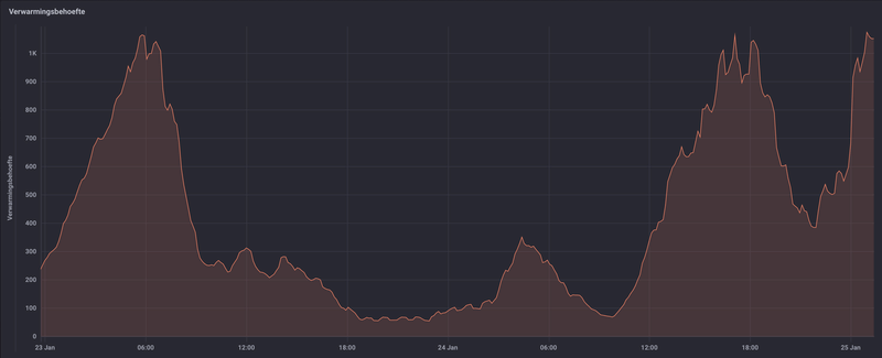

Om in te zoomen op het stukje verwarmingsbehoefte. Deze wil ik berekenen wanneer de verwarming aan moet. Een simpele aan/uit-thermostaat zal als de hysterese overschreden wordt aan-/uitschakelen. Maar dat vind ik niet voldoende. Als de hysterese 0,2 zou zijn, zou de verwarming pas bij 20,8 aanspringen. Maar als het vriest buiten is dat natuurlijk te laat. Dan is de vloer nog koud en koelt het te ver af. Ik wil dan dat hij eerder aanspringt. Andersom ook. Als het buiten 15 graden is mag het best 20,6 zijn, want het wordt straks toch warm.
Deze wensen heb ik omgezet in formules: Factor Tbinnen, Tbuiten en Tvloer.
Afbeeldingslocatie: https://tweakers.net/i/HXOBna6_hJyvpkr6rZkBlnDDrwc=/800x/filters:strip_exif()/f/image/949XgIKzsQ93QmKvxe8W3urz.png?f=fotoalbum_large
Ik kwam erop uit dat boven de 100 de verwarming aan moet. Tussen 17:00 en 02:00 gaat hij pas boven de 250 aan. Andersom ook: de verwarmingsbehoefte moet lager zijn dan 120 en de temperatuur moet boven de drempel zijn die ik hierboven benoemd heb. Om te snel aan/uit te voorkomen zit er nog een minimumtijd ingebouwd dat de verwarming aan of uit moet blijven.

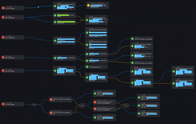

De formules:
Afbeeldingslocatie: https://tweakers.net/i/I0vJhqWwDJN0AJQswgnhcTZtWOE=/800x/filters:strip_exif()/f/image/J6D230EMxdgK28h6PbgnvASX.png?f=fotoalbum_large
Ik werk veel met kwadraten om zo de exponentiële noodzaak van de verwarming kwijt te kunnen. Als het buiten 20 graden onder de thermostaatinstelling is, is dat meer dan 4x zo erg als dat het 5 graden onder de thermostaatinstelling is. Er zitten nog een paar tussencondities in om die stijging nog sterker te laten verlopen naarmate het verschil toeneemt. Andersom is het ook waar. Als de binnentemperatuur te hoog wordt zal de factor Tbinnen kleiner worden dan 1. Dus dan moet het wel heel koud zijn buiten dat de verwarming toch aangaat of aanblijft.
Zo heb ik alles in live grafieken gegoten in InfluxDB, een tijdje gemonitord, bijgeschaafd en tot de juiste waardes gekomen :) Tot slot alles x3 gedaan om op een mooie waarde uit te komen.
